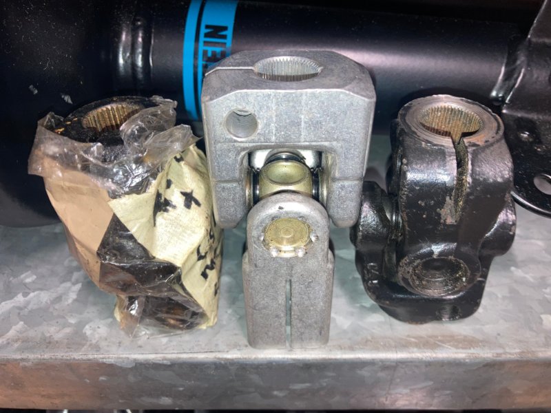

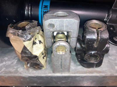

@ Luc: Vermutlich wurde dein 2,5 CS ab Werk ohne Servolenkung ausgeliefert. Ich kann mir schlecht vorstellen, dass jemand einen 2,5 CS neu bestellt (Servo war bei diesem Auto mit Aufpreis) Hinterher jemand Servo nachrüstet und dann wieder auf ohne Servo umbaut. Hat denn das untere Kreuzgelenk eine Fein- oder Grobverzahnung? Ein weiteres Indiz für meine Vermutung wäre, wenn das Baujahr auf deinem Lenkgetriebe in etwa ein paar Monate älter wäre als das Baujahr vom Auto. In meinem Bild ist auf der linken Seite ein Kreuzgelenk mit Grobverzahnung, mitte und links mit Feinverzahnung. Leider ist bezüglich der Lenkung viel Halbwissen verbreitet. Ein Lenkgetriebe vom 2,5 CS mit Grobverzahnung kann man nicht so einfach in einen CSL einbauen, da diese niemals eine höhenverstellbare Lenkung hatten. Eine passende Lenkstange wird man deshalb nie finden, die gab es einfach nicht.....
@ Alex: Wie geschrieben kommt es immer auf die Verzahnung an der Antriebswelle im Lenkgetriebe an. Der E3 hatte auch eine andere Übersetzung am mechanischen Lenkgetriebe als der E9 2,5 bzw. CSL.
