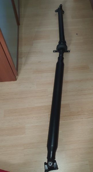

Hallo, ich finde leider nichts in der Suche.
Ich bau um von Automatik auf 4 Gang Schalter.
Lassen mir jemand die Länge der vorderen oder gesamten KardanWelle nennen?
Ich möchte meine entsprechend kürzeren lassen.

Das 5 Gang Getrag Getriebe ist 10 cm länger als das 4 Gang, die Welle vom 4 Gang ist im vorderen Teil 525 mm, vom 5 Gang sollte dieses Vorderteil auf 425 mm gekürzt werden, gemessen von Mitte Kreuzgelenk bis Auflage Hardyscheibe...... Allerdings gibt es beim 5 Gang unterschiedlich dicke Flansche, und man kann auch statt der im Querschnitt "Fleischwurstartigen" Hardyscheibe die "eckige" Hardyscheibe nehmen, die ist 15 mm dünner. Also erst mal schauen, was du genau verbauen möchtest, kannst mir gerne Bilder per Email schicken.
Ich denke du weißt, dass die Welle hinterher am Stück, also Vorder- mit Hinterteil zusammen feingewuchtet werden muss. Das ist keine LKW Welle die sich nur ein paar mal dreht :-)

Ich bin natürlich davon ausgegangen, dass du ein 5 Gang einbauen möchtest, hab aber in meinem Posting glücklicherweise alle Daten genannt.
Du kannst die Welle von Stefan aber wahrscheinlich doch benutzen, da eigentlich alle Wellen mit Körnerpunkten markiert sind. Es gibt ja nur 2 Positionen, wie die Welle zusammen gesteckt gehören kann. Die Kreuzgelenke müssen fluchten! Das gilt es als erstes zu überprüfen. Sollte an der Welle ein Gelenk hinüber sein, muss das natürlich gewechselt, und hinterher neu gewuchtet werden.

Die kardanwelle ist fertig für das 4 Gang Schaltgetriebe.
