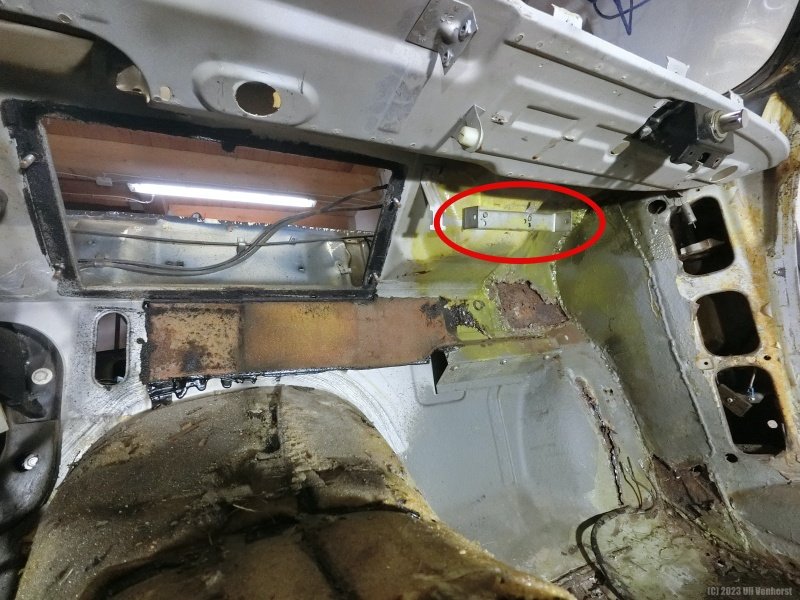

Hallo allerseits,
ich suche die Funktion des Halters oberhalb des Handschuhfachs (im Bild Rot markiert).
Der Halter hat die gleiche Farbe und auch das alte Wachs drauf gehabt, scheint also schon immer dagewesen zu sein. Ich habe aber keine Ahnung was daran montiert werden soll. Die Schrauben gehen in einen rostanfälligen Bereich im Wasserkasten und haben dort die Bitumenmatte hochgedrückt, so dass dort unbemerkt Rost entstehen konnte. Wenn der Halter für mein Fahrzeug (2800 CS, BJ. 1969) keine Funktion hat, lasse ich ihn lieber weg.
Halter oberhalb Handschuhfach

Diesen Halter gibt es bei mir nicht!
Denke da hatte jemand mal seinen Verstärker montiert.

Danke Thomas, so etwas hab ich mir gedacht, war nur wegen Farbe und Wachs verwundert, sieht alles so original aus.
Dann werde ich die Löcher mal schließen und den Halter weglassen.
