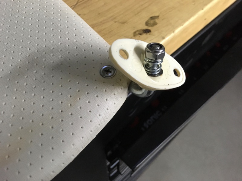

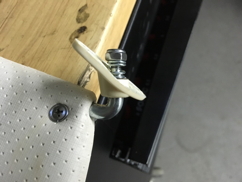

Über Jahre habe ich meine Sonnenblenden nicht geschwenkt, da die konische Lagerung mit der originalen Feder viel zu fest war und ich befürchtete die Plastikhalter beim Schwenken zu sehr zu belasten.
Jetzt habe ich die originale Klammer und Feder dort entfernt. Nachdem ich dort ein M6 Gewinde geschnitten habe und eine kurze Feder montiert habe schwenkt die Blende ganz leicht ohne die Plastikhalter über Gebühr zu belasten.
Bilder anbei.
Da ich noch genug dieser Federn habe biete ich diese interessieren E9 Fahrern für 5 Eur (2 Federn) mit Versand in D an. Pm bitte

schöne Idee!! Vielleicht halten damit die Aufnahmen aus dem 3D-Drucker etwas länger?

Bei meinem E9 sind noch die Originalen drin.
Bei eBay werden momentan für 20 eur Halter aus dem 3d Drucker angeboten
Habe mir die als Reserve gekauft
Die machen einen sehr stabilen Eindruck

ja die meinte ich auch! Ich denke es geht aber nichts über die "aus dem Vollen geschnitzten" von Waldemar

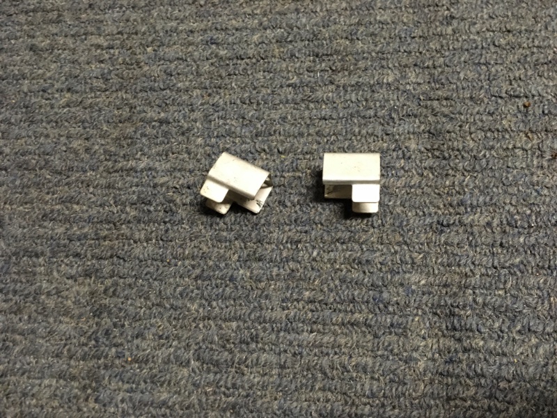

Hallo zusammen
Als nächste Verbesserung habe ich die Metallklammern die die Inneren Halterungen umschließen entfernt und auch das Plastikteil geweitet dort wo die Sonnenblende einklickt.
JETZT kann man die Sonnenblenden leicht aus der inneren Halterung ausklicken und ohne Angst einen Schaden zu verursachen zur Seite schwenken
