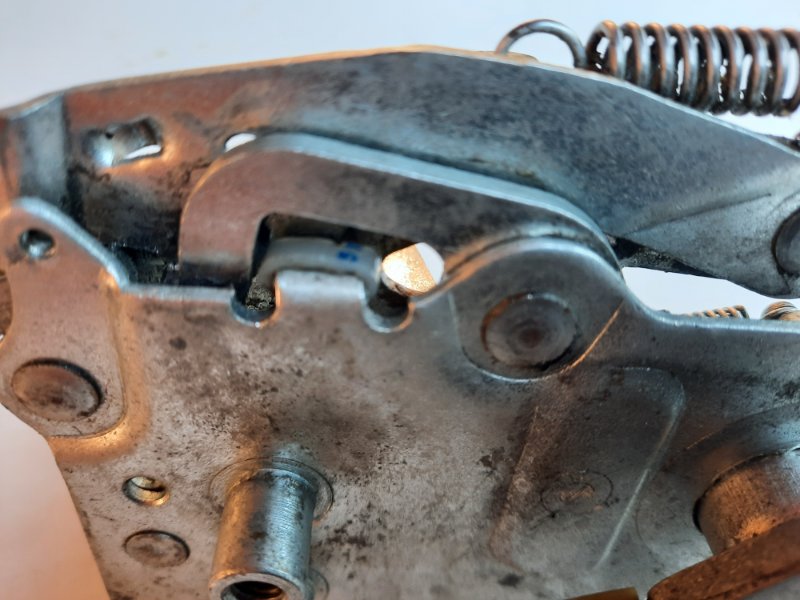

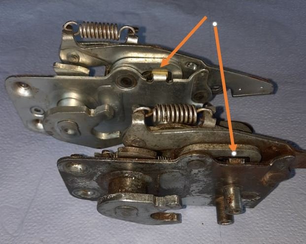

beim Überholen eines Türschlosses erwies sich der Verriegelungsmechanismus als hakelig.

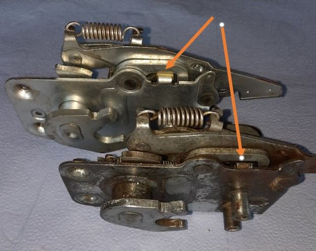

Letztendlich lag es an dem einzigen Plastikteil welches an diesem Wunderwerk der Mechanik verbaut ist:
Türschloss Plastik Abstandshalter

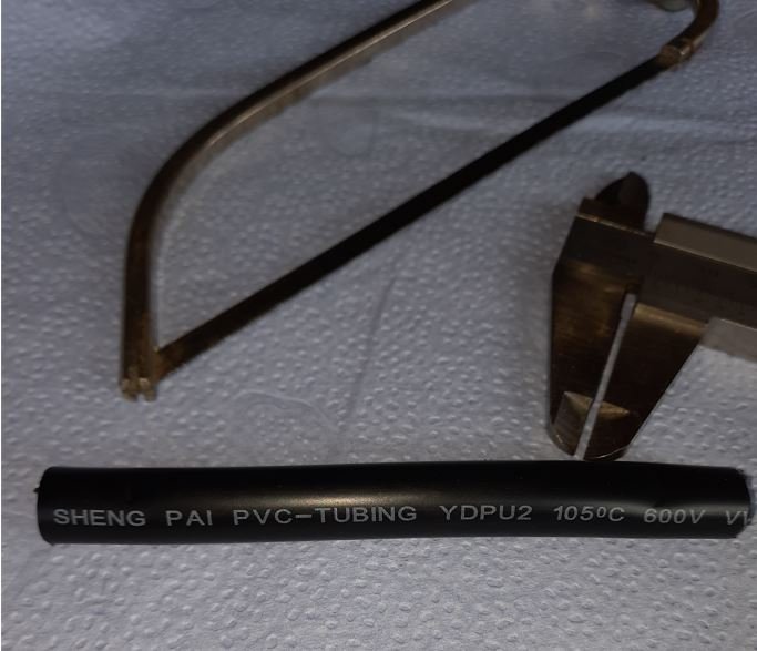

Dieses dient wohl als Abstandshalter für die darüber liegende Klinke. Es fehlte bei dem Altteil! Ich habe von einem dünnen PVC-Röhrchen ein schmales Stück abgeschnitten und dort eingefügt.
Die Verriegelung gleitet nun wieder soft, keine Gefahr mehr den Schlüssel abzubrechen!

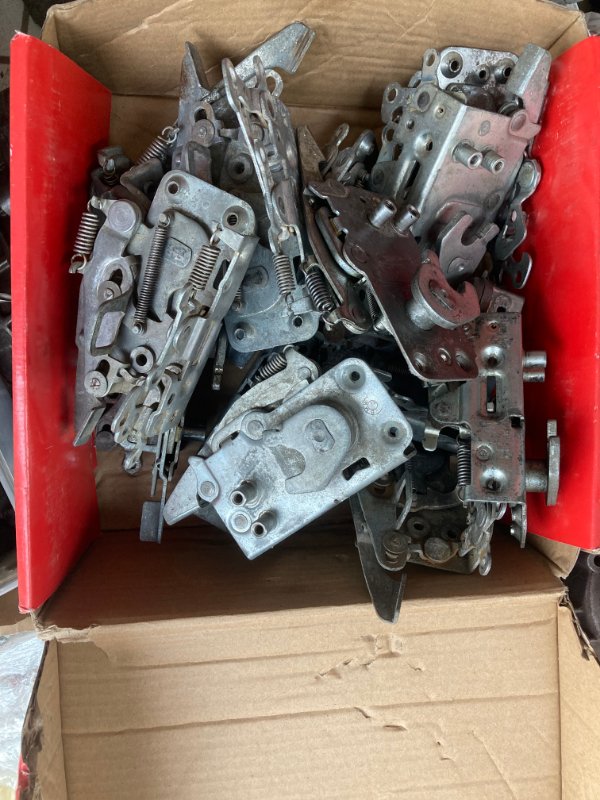

Dieses kleine Plastikteil ist auch der Grund, warum Verzinker es in der Regel ablehnen, das Türschloss neu zu verzinken. Sie haben Angst, dass die Säure die zur Vorbereitung fürs verzinken benutzt wird, das Plastikteil auflöst..... Meine Kiste mit gewaschenen Türschlösser musste ich direkt wieder mit nach Hause nehmen:-(
Wenn du jetzt noch genauer beschreibst, welches Kunststoffrohr du benutzt hast, bzw. noch besser, wo man es kaufen kann, dann würde ich den Beitrag gerne in die Reparaturhilfe verschieben.

bei irgendeinem Elektroteil war genau dieses Stück Kabelummantelung dabei. Ich wusste: dies kannst Du irgendwann noch mal gebrauchen. Es ist ziemlich steif, mit einer Wandung von 1,5mm und einem Innendurchmesser von 8mm, ideal für unseren Zweck.
Ich habe nur dieses eine Stück, aber ich denke wenn Du Deinem Elektroinstallateur mal einen Besuch in seinem Lager abstattest wirst Du so etwas finden. Ich schaue auch nochmal nach ob ich bei mir was finde.

Du kannst dieses kleine Plastikteil vor dem Verzinken von dem Support runterschieben. Vorher den großen Hebel ganz nach oben drücken und mit z.B. einem 6er Imbusschlüssel fixieren. Zum Wiedereinbau das Plastikteil oben auf den Support legen und dann nach unten umlenken. Etwas fummelig, aber es geht.
Das originale Plastikteil fühlt sich weich an, ich denke Ersatz kann auch sicher aus einem Schlauch mit den passenden Maßen (s.o.) geschnitten werden.

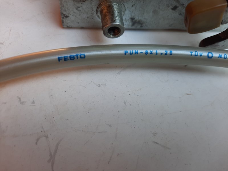

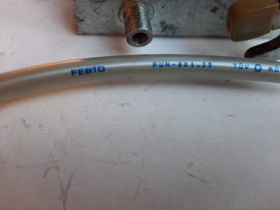

ich habe nun den optimalen Schlauch gefunden für den Ersatz dieses kleinen Plastikteils:
Ist ein Pneumatik-Schlauch von Festo!
Läßt sich gut an dieser Stelle anbringen:
Ich kann Euch bei Bedarf gerne etwas davon zukommen lassen.
