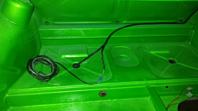

Hallo zusammen ,
wer kann mir sagen wohin das dritte Kabel , das im Kabelbaum zur Benzinpumpe mit eingebunden ist, angeklemmt
wird. Es ist grün/weis und ca. 3Meter lang, als Einzelkabel. Ein Bild habe ich angefügt.
Vielen Dank im Voraus !
Grüße vom Rande der Eifel
Lothar
Beiträge: 1655
Re: Kabelbaum für die Benzinpumpe , Einspritzer CSI
Hallo Lothar
Diese Leitung geht links am Schweller vor zum Sicherungskasten, vermutlich zur Sicherung Nummer 8. Bei solch speziellen Fragen immer das Baujahr angeben.
lothar
Beiträge: 67
Beitrag von lothar »
Danke Gerhard ,
mein Csi ist aus 05/1974
GRuß Lothar
