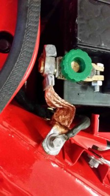

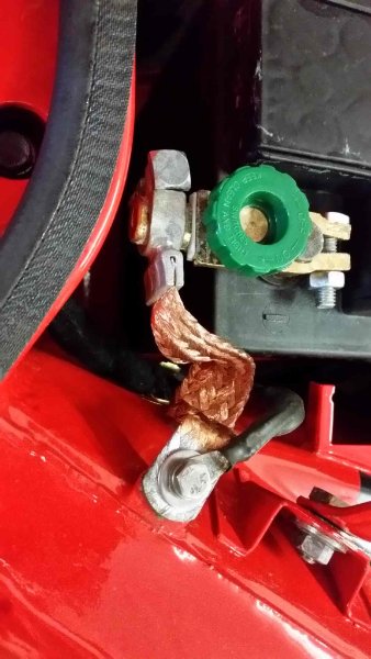

guck mal da:
Zuletzt geändert von andilin am Mo 13. Jul 2020, 18:50, insgesamt 1-mal geändert.
Re: Batterie Minuskabel
...oder so....
...jetzt habe ich extra fotografiert, reduziert und hochgeladen...nun poste ich es auch....
Beiträge: 1157
Sorry .... :-)
alles gut.....hat sich nur überlappt....

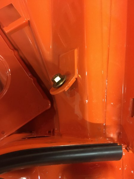

Beiträge: 1655
Hallo Andi und Willi
Habt Ihr beide Nachfacelift Modelle? Ich meine 72 oder 73 war die Umstellung auf Metrische M6 Schraube mit kleiner Lasche die rechtwinklig vom Radhaus absteht, so wie Ihr sie habt. Vorher war noch die große, seitlich angeschweißte Variante mit Blechmuttern-Befestigung.
ja ich habe NFL.
