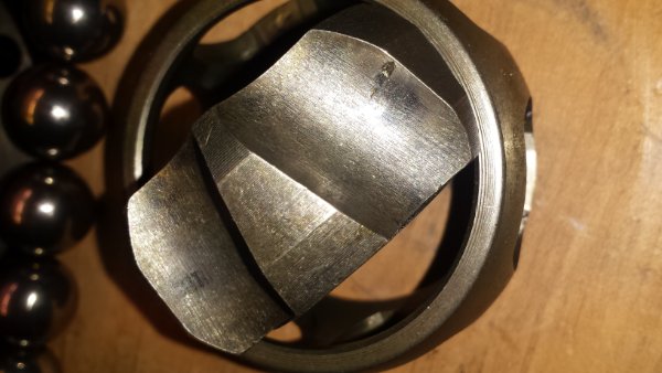

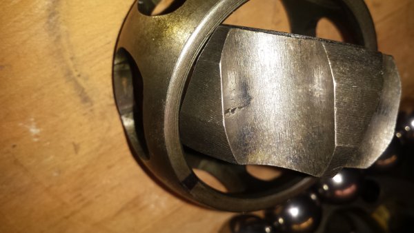

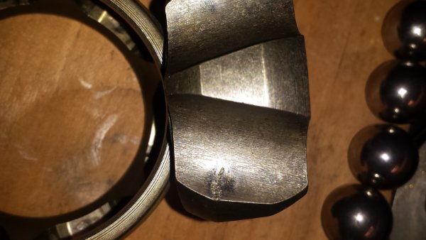

eigentlich wollte ich nur die Gummimanschetten an den Antriebswellen erneuern. Einmal alles in der Hand, dachte ich mir
schau auch mal in das Gelenk. Nach der schmierigen Angelegenheit staunte ich nicht schlecht. Galten doch die Antriebswellen
als unempfindlich. An drei von sechs Lagerstellen waren auf dem Innenkäfig kräftige Pitting-Bildungen zu erkennen.
20191127_185854.jpg[/attachment ][attachment=2]20191127_185715.jpg
Ich habe erst eine Welle und davon eine Seite geöffnet.
Ist das bekannt als Schwachstelle , und was würdet Ihr mir raten ?
(Beim anklicken und vergrößern kann man es deutlicher erkennen)
Grüße vom Rande der Eifel
Lothar

Hallo Lothar,
wenn die Stellen nicht scharfkantig sind, alle Kugeln in Ordnung sind und das Gelenk kein merkliches Spiel hat, finde ich das unbedenklich.
Das sieht mir eher nach einem Gussfehler aus.

Hallo Andi ,
danke für deine Abschätzung.
Nach einem Gussfehler sieht es eher weniger aus. Interessant ist nur, das es bei
allen drei Stellen jeweils an der gleichen Position ist.

Hallo Lothar,
wenn die Stellen jeweils an der gleichen Position sind, könnte es evtl. an einer Unwucht der Antriebsachse liegen?
