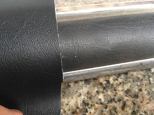

Hallo Peter
Ich schick dir mal ein Muster, bin mir sicher, dass da angebaut kein Unterschied zu sehen ist.
Beiträge: 1655
Re: Kunstleder
Ich lege mich fest, es ist die absolut gleiche Maserung wie von dem Oberteil der Türverkleidung und das gleiche schwarz

Hallo Gerhard
Das ist genial - ich denke, das Kunstleder passt auch für die Verkleidung unterm Lenkrad (wobei das nicht so heikel ist, da ist es recht dunkel ...)?

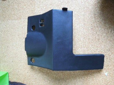

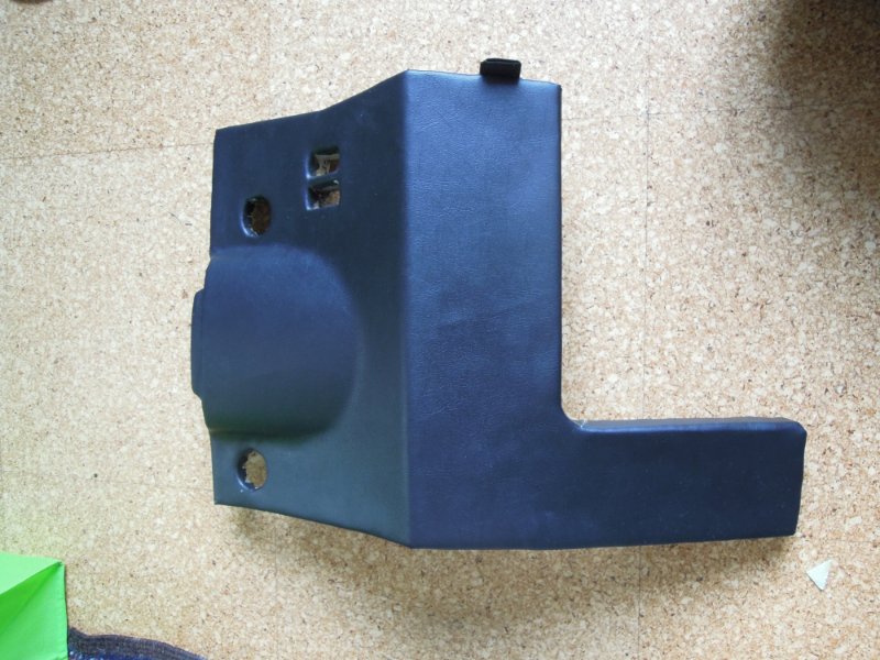

Wie üblich meine Anschlussfrage: Ich beabsichtige, die Verkleidung unter dem Lenkrad neu zu beziehen.
Die Verkleidung unter dem Lenkrad sieht bei meinem E9 etwa so aus
d.h., rechts sind zwei Löcher für Druckschalter. Da es sich um ein NFL-Fahrzeug handelt, ist der Schalter ganz rechts ohne Funktion, weil die Heckscheibenheizung an der Mittelkonsole eingeschaltet wird.
Wie sieht die Lenkradverkleidung beim NFL-E9 richtig aus, wo ist der Schalter für die Nebelschlussleuchte korrekt platziert (bzw. welches Loch muss ich schliessen)? Sind die Sicherungsautomaten für die Scheibenheber ebenfalls in die Verkleidung eingelassen, oder werden sie anderweitig abgesichert?
Für ein Bild (sagt bekanntlich mehr als 1000 Worte) und ein paar Masse wäre ich dankbar ...

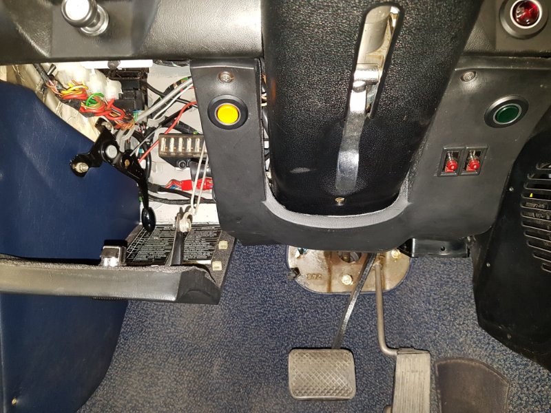

Beiträge: 104
Re: Kunstleder
Beitrag von Waldemar »
Anbei das gewünschte Bild.
Ich wünsche allen Frohe Weihnachten!

Hallo Waldemar
Das hilft mir sehr, herzlichen Dank und

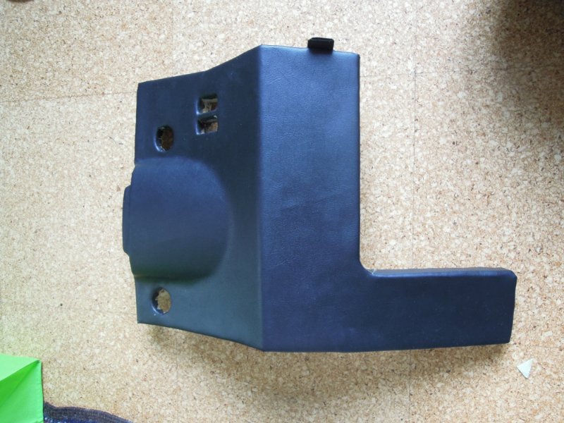

Ich habe nochmals eine Anschlussfrage: Die Verkleidung unter dem Lenkrad besteht aus einer Blechplatte, innen beflockt und aussen - gegen den Passagierraum - mit etwas moosgummiähnlichem bezogen, darüber eine Kunststofffolie mit Ledernarbung.
Meine Blechplatte zeigt leichten Rost bei den Verklebungen. Sollte ich die Beflockung und den Moosgummi von der Blechplatte trennen, entrosten und neu verkleben, oder sollte ich das Ganze besser so lassen wie es ist? Hat jemand Erfahrung damit?
Für Tipps bin ich dankbar - beste Grüsse
PS: Die Verkleidung - wie auch der Handschuhfachdeckel - neigen dazu, sich gegen den Passagierraum zu wölben, wobei sich der Moosgummi von der Blechplatte löst. Mit ist nun klar weshalb: Die Kunststofffolie zieht sich unter Wärmeeinwirkung zusammen, was die Wölbung bewirkt. Nach einem Neubezug mit Kunstleder sollte dieses Problem vom Tisch sein.
Re: Kunstleder
ich hatte auch das Thema mit den leichten Anrostungen und dem Lösen an den Ecken. Ich glaube, dass es jeder E9 hat(te).
Ich habe es verklebt. Es sieht nun wie auf dem Bild von Waldemar aus.

Beiträge: 276
Re: Kunstleder
Hallo Willy
Danke - punkto Rost sehe ich das auch so. Den Bezug muss ich leider neu machen, ein "Profi" hat da zu sehr gewütet (u.a. Ausschnitt für die Sicherungsautomaten mit der grossen Flex ...). Aber die Lenksäulenverkleidung ist nicht so prominent wie die Armaturenabdeckung, sie ist im Dunkeln - falls ich eine halbwegs gute Arbeit hinkriege, sollte das nicht so schlimm rauskommen.
Beste Grüsse

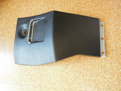

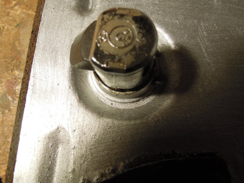

Nachdem die Verkleidung unterm Lenkrad in neuem Glanz erstrahlt, fällt der Handschuhfachdeckel links richtig schäbig auf. Um ihn neu zu beziehen, müsste ich das Drehschloss demontieren. Kann mit bitte jemand mit einem Tipp helfen, ob und wie das geht?
Danke - beste Grüsse
Beiträge: 1655
Re: Kunstleder
Hallo Peter
Nachdem sonst niemand geschrieben hat..... Das Schloss hat eine einfache Überwurfmutter. Mit einer Wasserpumpenzange und nicht allzuviel Druck kann man diese aufschrauben, danach das Schloss nach außen durchdrücken. Eventuell mit einer zweiten Zange ein verdrehen des Schlosses verhindern.

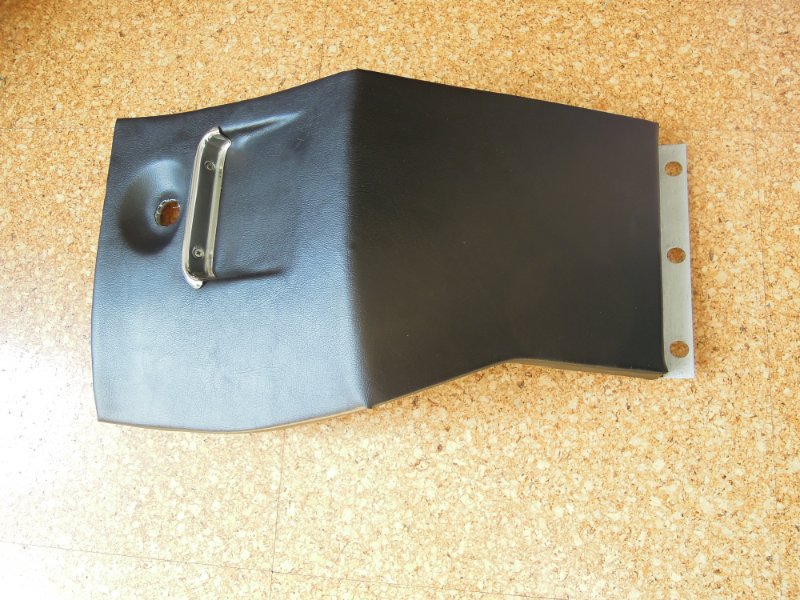

Beiträge: 276
Re: Kunstleder
Hallo Gerhard
Herzlichen Dank - anbei ein Bild für alle wie mich, die glauben, Muttern hätten stets sechs Ecken ...
Beiträge: 1158
Re: Kunstleder
naja, es gibt auch Muttern die 4 Ecken haben oder rund sind. Diese haben meistens Kerben oder Löcher an den Seiten um sie zu lösen und fest zuziehen. Z.B. Schalter am Handschuhfach oder Zugschalter für Licht.

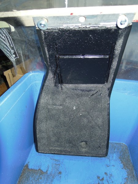

Der Handschuhfachdeckel ist ewas schwieriger zum Beziehen. Unebenheiten und Löcher(!) habe ich zunächst mit Acryl ausgeglichen. Um das Kunstleder in die Vertiefungen einzuschmiegen kommt man um ein Heissluftgerät (ca. 400 Grad) kaum herum. Für für die Verklebung in den kritischen Bereichen nahm ich wieder den Profilkleber. Zum Schneiden von überstehendem Kunstleder hat sich ein Heissmesser bewährt.
Die Innenseite war original wohl beflockt, ich erwäge, sie der Einfachheit halber mit einem dünnen Filz zu beziehen.
Für den Moment war's das mit Kunstleder ...
Beiträge: 276
Re: Kunstleder
... und hier noch der erste Versuch einer Do it yourself-Beflockung - ein paar Stellen muss ich noch ausbessern. Nicht perfekt, aber viel besser als vorher ...
