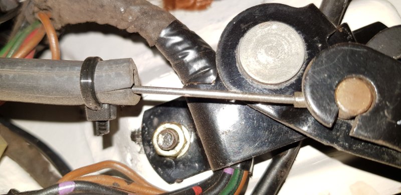

ich hoffe mir kann jemand helfen, der Haubenzug wurde bei meinem 3.0 CS, Bj. 71
von einem Seilspanner etc. vom Gartenzaun ersetzt, habe nun einen Stopfen im Motorraum
und einen neuen Seilzug schon montiert, leider weiß ich nicht wie das Endstück am

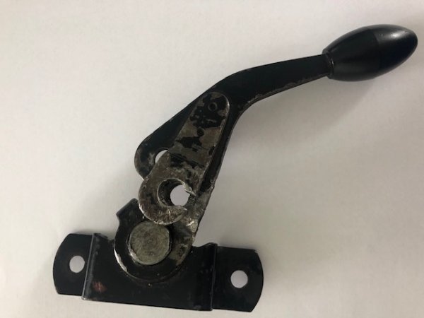

Hebel halten soll, hat da jemand evtl. ein paar Fotos für mich.
Evtl. ist mein Hebel auch verändert worden, damit er für die Zaungeschichte passte.
Also über jeden Tip und Fotos würde ich mich sehr freuen.
Gruß Ingo
Beiträge: 1157
Re: Motorhaubenzug
an dem Ende des Zuges, wo er am Hebel befestigt wird, muss ein Nippel befestigt sein. Der wird in den Hebel eingehängt.
Der Gummischlauch auf dem Bild gehört da eigentlich nicht hin.

Vielen Dank für die schnelle Hilfe😊
Bei mir fehlte die Messingrolle!
