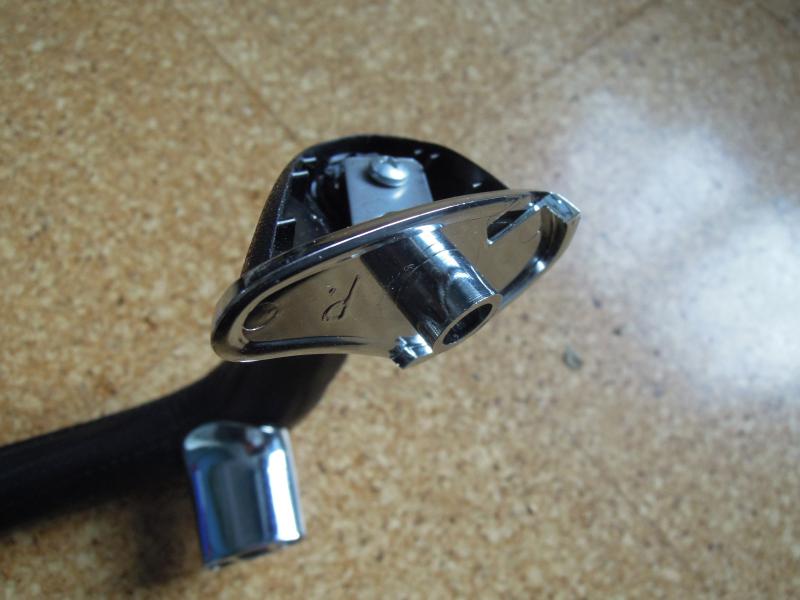

Meine Armstützen waren fehlerhaft montiert, nämlich ohne die Chromunterlage zwischen dem Armstützen-Oberteil und der Holz-Brustleiste. Ich habe die Chromunterlagen beschafft, weiss aber nicht weiter:
- Das Bild anbei zeigt die an der Armstütze aufgesteckte Chromunterlage. Der Zylinder in der Mitte hat einen Aussendurchmesser von 14mm, das entsprechende Loch in der Holzbrustleiste einen von 10mm. Muss ich die Holz-Brustleiste aufbohren?
- Die Chromunterlage hat dort, wo sie auf der Holzbrustleiste aufliegen sollte, Absätze, je einen oben und unten. Ich sehe nicht, wie das passen sollte.
Bevor ich die Holzbrustleiste aufbohre und die Chromunterlagen abschleife, hoffe ich auf Eure Tipps; habe ich da irgend etwas nicht begriffen?

bohr Deine Holzleisten bloß nicht an! Diese Chromunterlage gehört nicht in den E9. Original ist an der Armstütze oben eine Gummiunterlage in der Farbe der Türpappe. Also z.B. blau bei blauen Pappen, schwarz bei schwarzen, beige bei beigen usw.
Gruß Micha

Re: Armstützen
die von Micha genannten Unterlagen sind aus weich PVC und zum Holz hin plan.
Ich habe die Chromunterlagen auch montiert und die "Hülse" auf der Rückseite komplett abgeschnitten. (Dremel)
Dazu gibt es auch noch einen "Ring" für den Chromsteg und einen "Rahmen" für die Armauflage.
Kommt alles vom baugleichen Türgriff aus dem E3.

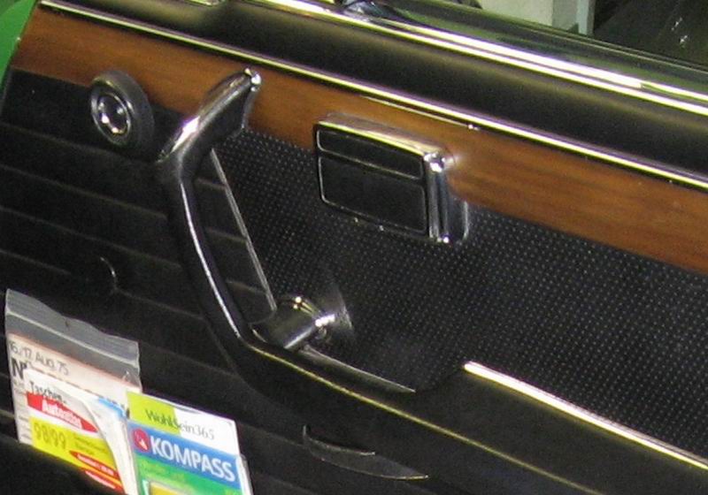

Re: Armstützen
so sieht es ohne die E3 Teile aus Gruß

Herzlichen Dank dass ihr mich vom Bohren abgehalten habt! Erst fragen, dann bohren ist offensichtlich besser als umgekehrt.
