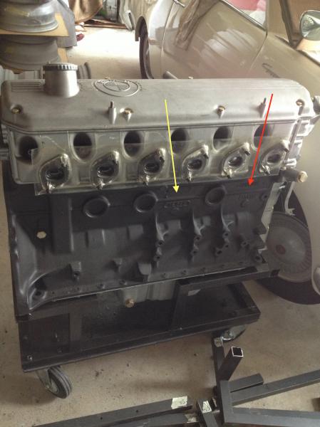

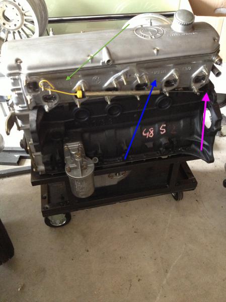

Re: Kombination Motor/Vergaser/Zündverteiler BMW 2800 CS
Der Vergaser ist ein 4A1 Vergaser vermutlich von einem E12 oder E24. Vorne rechts ist eine Blocknummer (roter Pfeil), damit könnte man dann weitere Hinweise bekommen. Der gelbe Pfeil zeigt das Baujahr. Eindeutig wäre halt die Fahrgestell = Motornummer, die steht da wo der rosa Pfeil hinzeigt. Dazu steht einiges in der Suche.
Die Kopfnummer ist auf jeden Fall vom E3, E9, E12 und frühe E24, das passt. Schau doch mal auf die Nummer wo der grüne Pfeil hinzeigt. Das ist das Baujahr vom Kopf.
Hallo Gerhard!
Erstmal vielen Dank für die tolle Beschreibung. Super!!
Ich habe mich entsprechend auf die Suche gemacht und kann folgendes sagen:
Grüner Pfeil: 79
Gelber Pfeil: 18E72
Roter Pfeil: 12510610
Rosa Pfeil: Nicht einsehbar
Also der Kopf ist dann aus 79 und damit jünger als der E9. Meiner hat Erstzulassung 4. Januar 1971. Wenn das Blockdatum bedeutet das der Block aus '72 ist, wäre er auch zu jung fürden Originalmotor, ich glaube sogar zu jung für das Modell, da der 2800CS nur bis '71 gebaut wurde... Aber vlt. liest man die Zahl auch anders? Die Motornummer konnte ich leider nicht sehen, aber vlt. bringt ja die Blocknummer was.
Hallo Martin
Alles was du geschrieben hast ist richtig. Da die Buchstaben den fortlaufenden Monat kennzeichen, ist dein Motorblock am 18. Mai 72 gegossen worden.
Und die Blocknummer mit der Endnummer 061 zeigt auf, dass es sich um den kleinen M30 handelt, also ist es entweder ein 2,5er oder 2,8er. Den Unterschied hier kannst du an der Kurbelwelle vorne feststellen, je nach dem ob er eine Nut hat oder eben keine.
