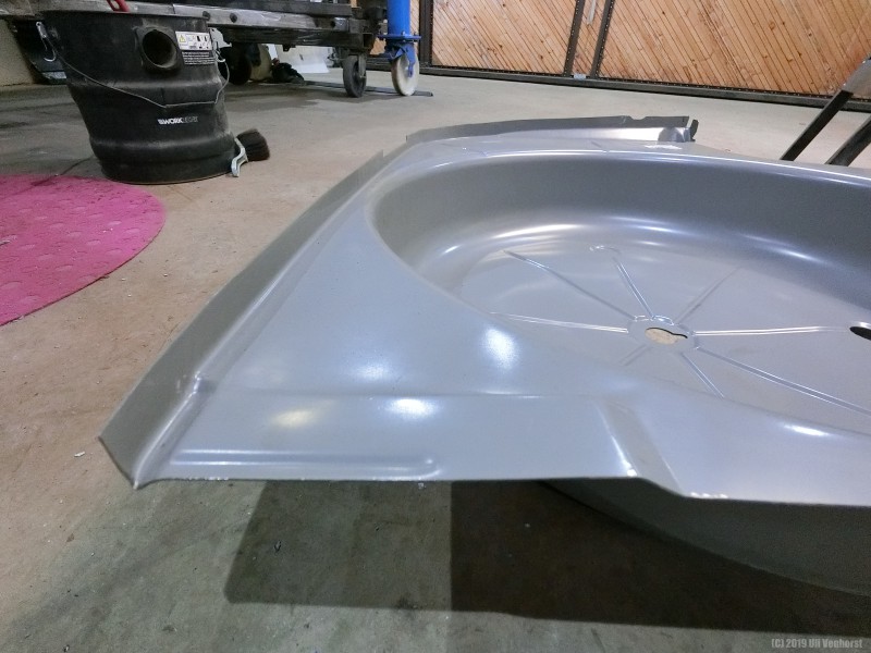

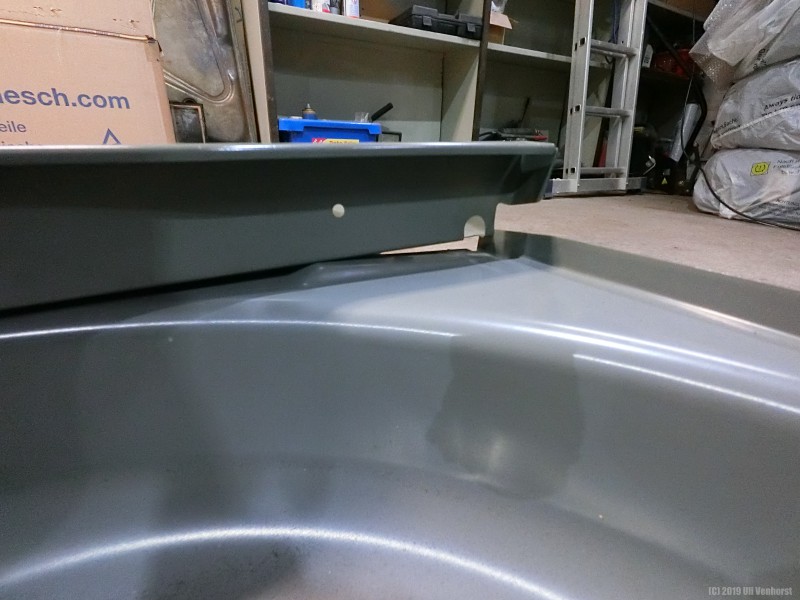

Bei den folgenden Bildern wird es nochmal deutlich: Die neue Reserveradmulde mit Ablaufrinne:
Sicke Reserveradmulde

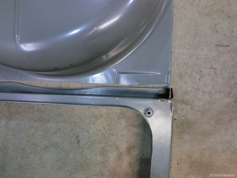

Die alte Tankaufname mit Tank von Oben mit neuer Mulde (Ansicht von oben)
Gepäckraumboden Anischt oben

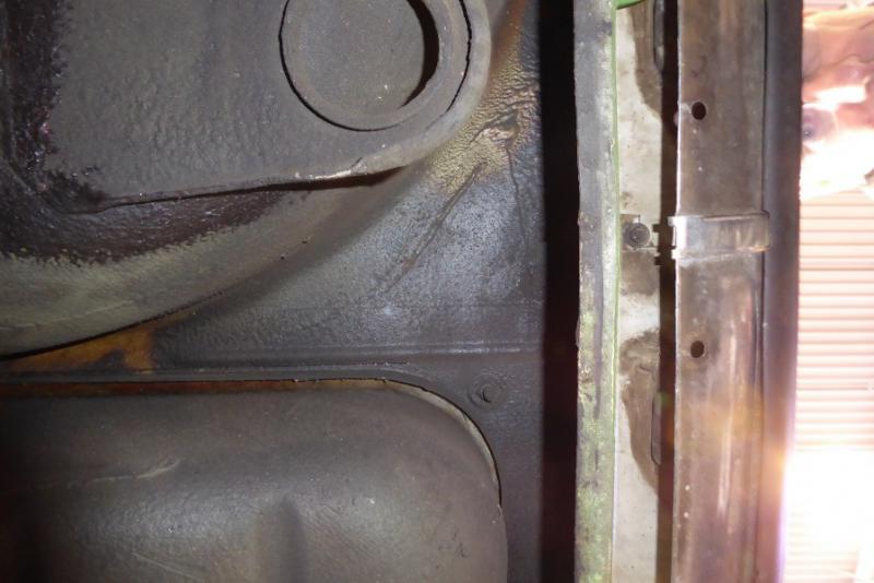

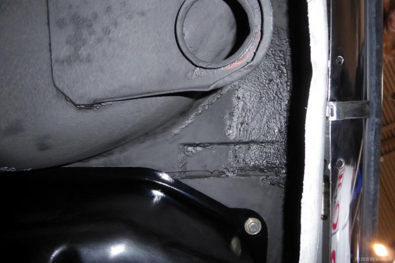

Sowie Ansicht von unten:
Gepäckraumboden Ansicht unten
