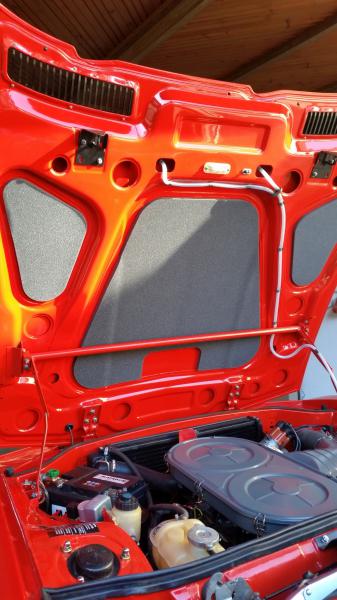

anbei nun ein Bild mit der Dämmung von W&N. Laut W&N ist es das gleiche Material und Farbton wie original.
Es geht in ein ähnliche Richtung wie das Luftfiltergehäuse mit Verkehrsgrau B.
Als Kunststoffscheibe unter die Schrauben der Lüftungsgitter habe ich Isolierbuchsen aus dem Halbleiterzubehör genommen:
https://www.reichelt.de/Waermeleit-past ... =16&SHOW=1
Die kosten 10Cent und nicht 2 € (Bedarf: 12 Stück). Passen recht gut.
Und schließlich: Die Haubenbereiche zwischen Lüftungsgitter und Haubenaussenkante sind wohl korrorsionsgefährdet.
Ich hatte da eine erste kleine Durchrostung. Ist ja eigentlich klar; da dort die Hohlraumversiegelung kaum hinkommt.
Ich habe ein paar (noch zu verschließende) Löcher gebohrt und gut geflutet (Fluid Film).
