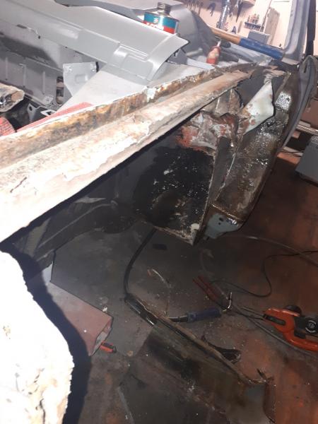

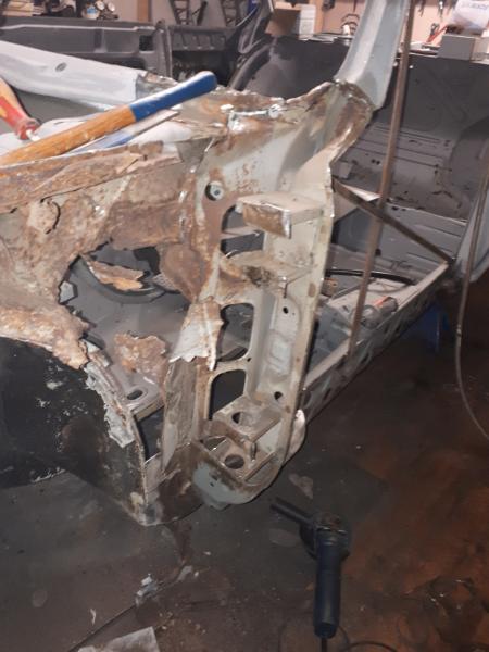

herzlichen Dank für den netten Empfang in eurem Forum. Die Bilder helfen mir schonmal gut weiter. Einige Fragen bleiben dennoch. So weiß ich nicht wirklich wo das Verstärkungsblech der A-Säule/Radhausträger, die Verlängerung und das Verbindungsblech hingehören. Die Bezeichnungen sind die Handelsbezeichnungen Von W/N. Ein paar Bilder des Bereiches anbei...

... und noch eins... ein paar Stunden zuvor...

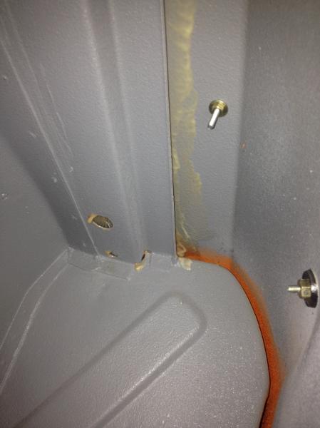

Das von dir beschriebene Verstärkungsblech ist sozusagen der Boden vom Schinkenblech, noch bist du da weit entfernt..... Es wird waagrecht eingebaut und verbindet die Rückseite des Schinkenblechs mit dem Schließblech der A-Säule. Auf meinem Bild im rechten Rand, knapp unter Mitte zu sehen.
Die 4 Verbindungsbleche, 2 kurze und 2 längere verbinden irgend wann mal den Kotflügel mit dem Radhaus, genauer gesagt mit der Verlängerung, welche ein Teil des Radhauses ist, sozusagen die äußeren 10 cm des Radhauses zum Kotflügel hin..... Bilder anschauen ist echt einfacher als zu beschreiben....

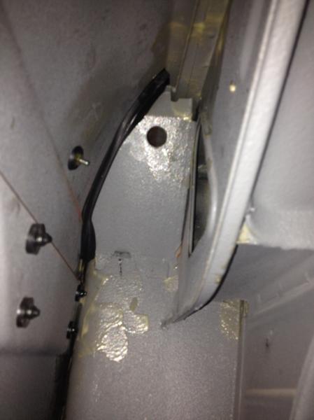

Hier noch ein Bild von der Verlängerung von unten gesehen. Also im Radhaus rechts nach vorne zur Frontmaske hin fotografiert.

genau das wollte ich wissen. Ganz herzlichen Dank für die Bilder und Beschreibung. Jetzt erschließt sich mir der Aufbau...
