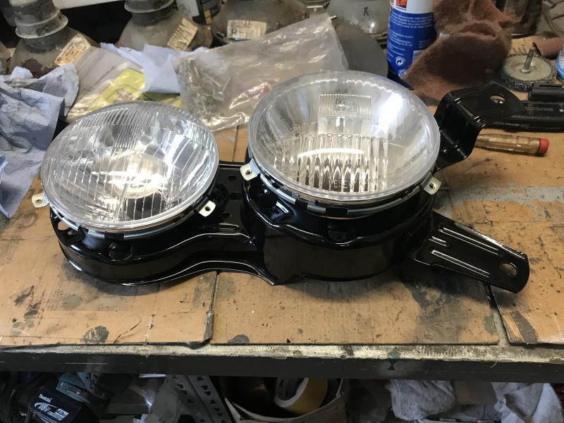

Hallo, da meine Scheinwerfer vorne nicht mehr schön sind habe ich entschieden neue zu kaufen und die Gestelle aufzuarbeiten.
Also wo bekommt man passende Scheinwerfer?
Bei eBay werden ja ganze Sätze (Fernlicht und Abblendlicht) für 78€ angeboten, hat diese jemand verbaut und kann etwas dazu sagen??
Hat eventuell sogar jemand noch welche für mich die im guten Zustand sind???
Lieben Gruß und dank Simon

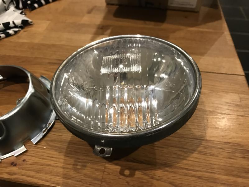

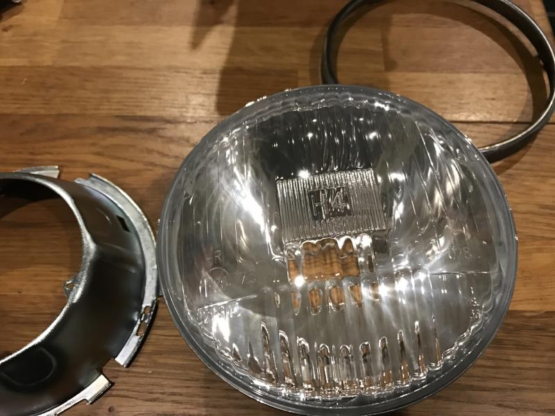

Also ich habe die günstigen H4Schwinwerfer heute bekommen und gleich mal geschaut ob der Chromring und die hintere Blechschale passt.
Also ich muss sagen das ich sehr positiv überrascht bin.
Die Qualität ist absolut ausreichend und passen tuen sie perfekt.
Das Glas ist wie bei den originalen gewölbt und weiter rausstehen wie die originalen aus dem Grill tun sie auch nicht.
Also als Fazit: ich würde sie definitiv wieder kaufen....

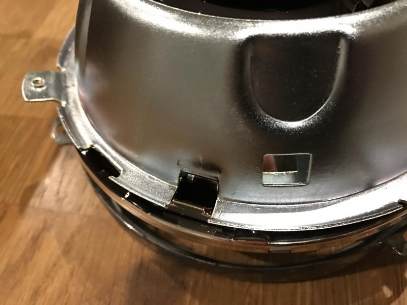

...mich würde auch ein Bild interessieren, wie die H4 Leuchtmittel im Reflektor halten...

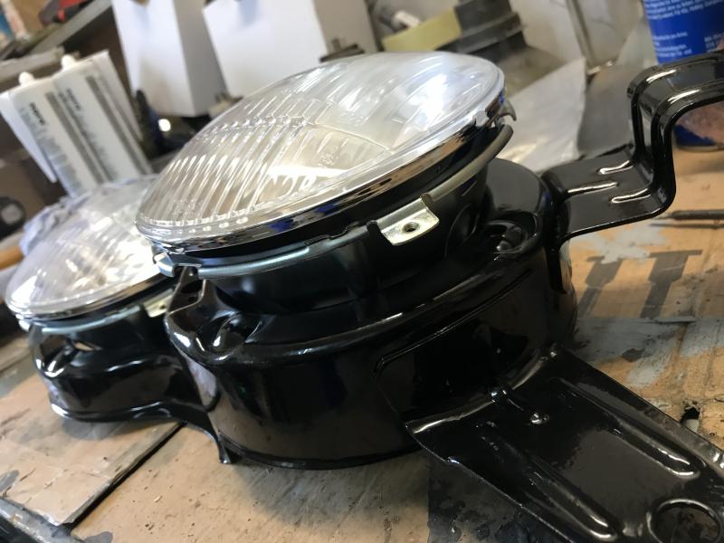

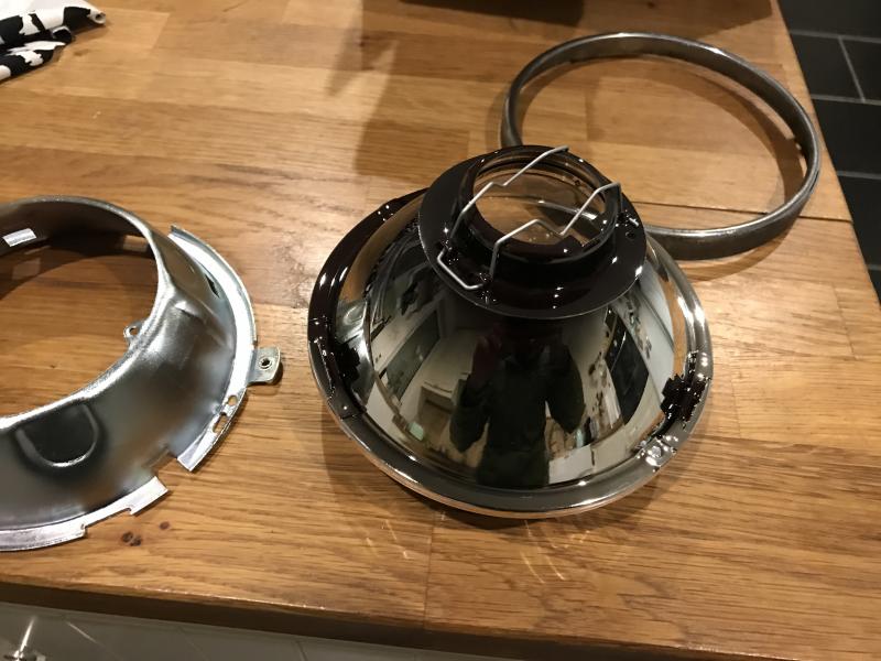

Hallo Männer, ich habe meine Scheinwerfer soweit fertig und bin nach wie vor absolut positiv überrascht von den „günstigen“ H4 Scheinwerfern... passen perfekt und sehen in neu einfach genial aus.
Vielleicht interessiert es ja jemanden.
Lg Simon
