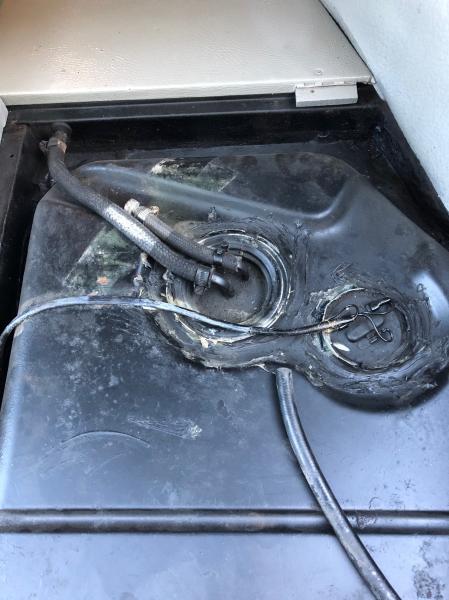

ich hoffe mir kann jemand bei der Montage der Tankleitungen und Entlüftung helfen.
Ich glaube in meinen 3.0 CS, Bj. 71 wurde ein Tank vom CSI verbaut, daher wurde die
Rücklaufleitung einfach mit einer Schraube verschlossen. Die Tankentlüftung
liegt einfach im Kofferraum herum und die Anschlüsse würden "fachmännisch" mit
Silicon abgedichtet. Jetzt versuche ich irgendwie eine Lösung für das Chaos zu
finden.
Über Ratschläge würde ich mich sehr freuen.
Kofferraum stinkt komplett nach Sprit

Richtig, du hast einen CSi Tank verbaut. Solange die Anschlüsse dicht sind, würde ich wahrscheinlich nicht viel dran ändern. Ich habe an meinem neuen Tank gerade alle Dichtungen neu gemacht, aber immer noch Spritgeruch. Die Entlüftung geht übrigens vom Tankstutzen aus über einen speziellen Formschlauch in einen kleinen Gummitrichter, welcher am Kofferboden nähe des rechten Rücklichts/Rückfahrscheinwerfer in den Tankrahmen eingebaut ist.

Vielen Dank für die schnelle Hilfe.
Alle Dichtung, heißt die beiden unter den Anschlüssen oben?!
Das Formteil muß ich noch einmal suchen, habe ich bis jetzt noch nicht
gefunden.

Hallo Ingo,
ich hatte auch diesen üblen Geruch.
Ich habe
- neue Benzinschläuche eingezogen
- peinlich auf dichte Anschlüsse der Schläuche geachtet
- die Entlüftung wieder nach "draussen" geführt
- und wenn ich es noch recht weiß, deswegen auch den Tank oben neu lackiert.
Bei mir war so unterbodenschutzähnliches Material aufgebracht. Das hockte der Benzingeruch auch noch drin.
Und dann verzog sich der Geruch über die Monate hinweg.....

Ich denke auch, neue Schellen, Schläuche,
Entlüftung einbauen dann sollte sich der
Gestank verziehen.

Re: Kofferraum stinkt komplett nach Sprit
Hallo Ingo,
schau auch mal auf die Dichtung vom Tankverschluss-Deckel
und
Die "Servicelöcher für die Schrauben Tankklappe" im Gummibalg sollten besser
zum Kofferraum hin mit Gummi-Kappen verschlossen sein
und
