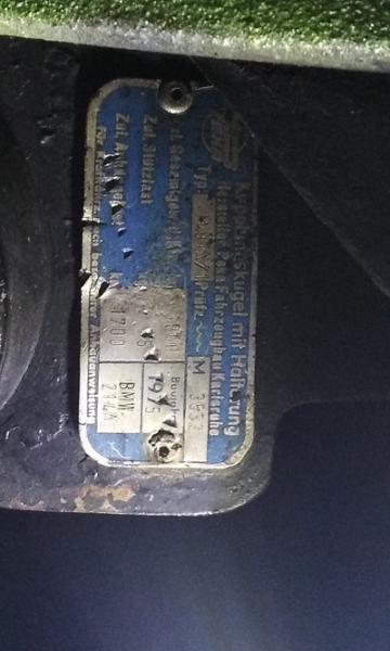

hier mal ein Typenschild von einer abnehmbaren AHK eines 3.0 CSA. Bei mir steht 1300kg drauf.

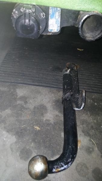

abnembare AHK von Peka 1700kg Anhängelast an meinem 3,0CS.

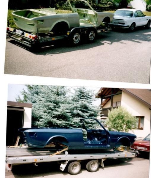

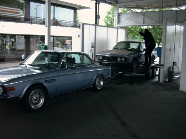

Hab selbst auch noch mal recherchiert. An meinem 2,5 CSA hatte ich 1700 kg, mit Beschränkung auf 12 Prozent Steigung eingetragen. Das Auto wurde damals erst nach der Eintragung auf 5 Gang Getriebe umgebaut. Die dafür benötigte Freigabe der Hochrüstung von BMW ist aber tatsächlich von einem CSi gewesen, also von einem Schaltfahrzeug.

Probieren würde ich es aber trotzdem, wenn ich schon die seltene Peka AHK Typ B mit 1700 kg habe:-)

PS: und auch am Cabrio habe ich einen abnehmbaren Peka Haken dran:-)

- Bernd 2,5 CS.jpg (73.01 KiB) 6861 mal betrachtet
- CSCABRIO vorher nacher.jpg (55.36 KiB) 6861 mal betrachtet
