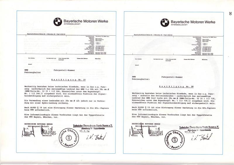

Hi Andi,
die Lösung ist mal wieder einfach :-)
Da wo du den Scan her hast einfach weiterblättern, auf Seite 30/31 steht es für den E9
--> bzw. hier steht das nur das CSL (Petri) Lenkrad mit 38cm im E9 zulässig ist, also nicht das 35cm aus dem 02

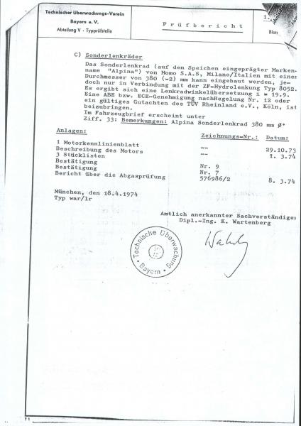

und hier für
ALPINA, von MOMO, SAS-Milano, aber immer nur 38 cm

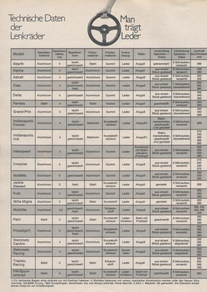

Re: Technisches Schreiben Sportlenkrad

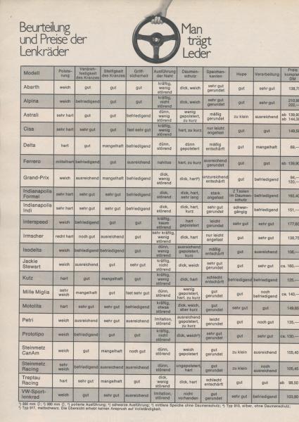

und das hätte man kaufen können wenn man wollte:

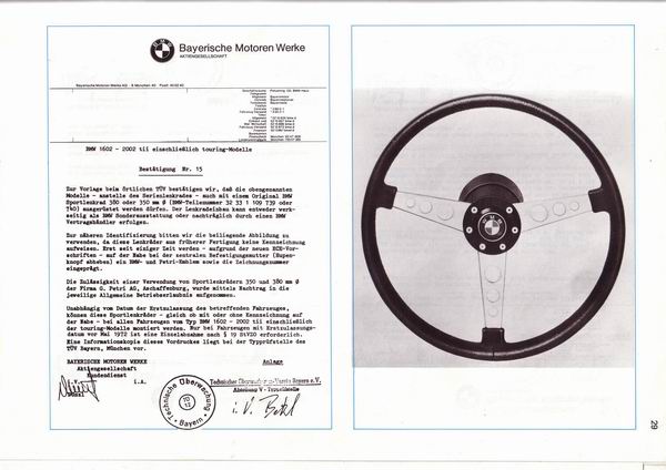

Allerdings steht da nicht drauf für welchen BMW Typ das ist. Beziehungsweise kann ich das auf dem Scan nicht erkennen. Hat vielleicht jemand einen besseren Scan für mich?
Beiträge: 883
Hi Andi,
doch, das bezieht sich auf den "1602 -2002 tii & touring" von Seite 29
und bedeutet, das in dem 02, und jetzt kommt das wichtige " das serienmäßige Lenkrad des 3.0 CSL mit 38 cm" verbaut werden kann.
Heißt also, das unser E9 CSL das Petri 38 cm Sportlenkrad serienmäßig hatte !!
und somit auch in den anderen E9 ab Werk bzw Sonderzubehör geordert werden konnte
