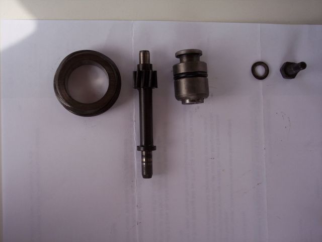

Nachdem sich mein 4-Gang-Getriebe verabschiedet hat, habe ich mich dazu entschieden, statt dieses zu ersetzen auf 5-Gang umzurüsten.
Ein Sportgetriebe habe ich besorgen können und bin dabei es einzubauen. Habe auch schon in eurem Forum einige Beiträge durchgelesen, die mir auch geholfen haben, doch die Sache mit der Tachoumrüstung ist mir noch unklar. Die notwendige "Schnecke" habe ich aus dem 4-Gang genommen und in die entsprechende Öffnung in das 5-Gang gesteckt und die Welle angeschlossen. Nun habe ich den Tacho geprüft, der funktioniert aber leider nicht.
Muss man bei der Umrüstung etwa auch das Getriebe auseinandernehmen, um das Gegenrad der Schnecke einzubauen?
Habe ja schon so einiges gemacht, aber das würde mich ehrlich gesagt etwas überfordern.

Hast du denn auch das Schneckenrad auf die Ausgangswelle des Getriebes eingebaut, oder nur den Tachonantrieb in die linksseitige Öffnung eingesetzt?
Dazu muss das Getriebe nicht geöffnet werden, nur der 3 "Arm" Flansch aus- und mit neuem Simmerring wieder eingebaut werden.

- Tachoantrieb.jpg (23.25 KiB) 3406 mal betrachtet

vielen Dank für die detaillierte Ausführung!
Glücklicherweise habe ich es am Samstag noch herausgefunden wie es geht. Der Tacho funktioniert jetzt.
Ich ging davon aus, dass die Schnecke der Hauptwelle in dem 5-Gang schon vorhanden wäre.
Ein Blick durch die Tachowellenöffnung hat mich dann eines Besseren belehrt.
Wenn ich den Simmering habe, baue ich alles mal zusammen und melde mich dann, wie angeboten, wegen der Traverse mal per Mail.
