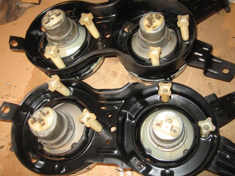

...so sehen meine nach Reinigung und Lackierung aus...
- IMG_0530.JPG (79.02 KiB) 6350 mal betrachtet
