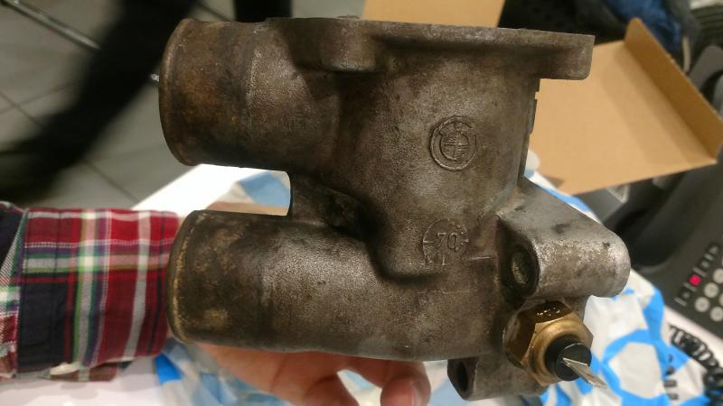

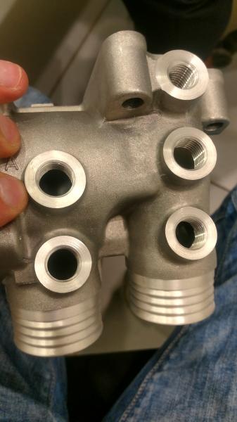

ich habe für meinen 3.0 CS ein Thermostatgehäuse bei der BMW Niederlassung bestellt und ein Teil mit 5 Gewinden/Bohrungen bekommen.
Das verbaute Teil (original von 1970) hat allerdings nur 1 Bohrung für den Temperaturfühler.
Kann mir jemand sagen, woran das liegt und wo ich ein passendes Teil erhalten kann. Bilder von dem Originalteil und Ersatzteil sind angehängt.

- Ersatzteil von BMW mit 5 Bohrungen
- IMG_20180309_152405286_HDR.jpg (27.46 KiB) 3460 mal betrachtet
- Originalteil von 3.0 CS mit 1 Bohrung
- IMG_20180309_152413881.jpg (46.84 KiB) 3460 mal betrachtet

Die aktuell lieferbaren sind "rückwärts" kompatibel. Da die Gehäuse (bis auf die zusätzlichen Löcher) bis zum E34 gleich waren, und diese Modelle mehrere Fühler haben, werden die Löcher die man am E9 nicht braucht einfach mit Schrauben verschlossen. Bis auf das, dass es nicht gut aussieht funktioniert es ja auch so.....
Deshalb sind die alten gebrauchten, aber gut erhaltenen auch teurer als die Neuteile die BMW liefert.
Re: Frage zu Thermostatgehäuse
Danke schonmal für die Rückmeldung.
Dann werde ich versuchen die abgebrochenen Schrauben (inkl. abggebrochenem Werkzeug) rauszubekommen :(
Felix
Felix
