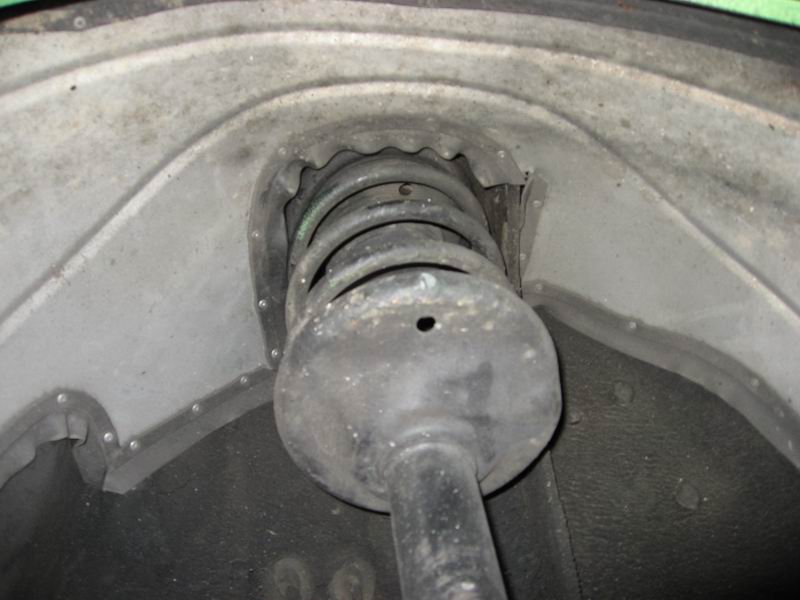

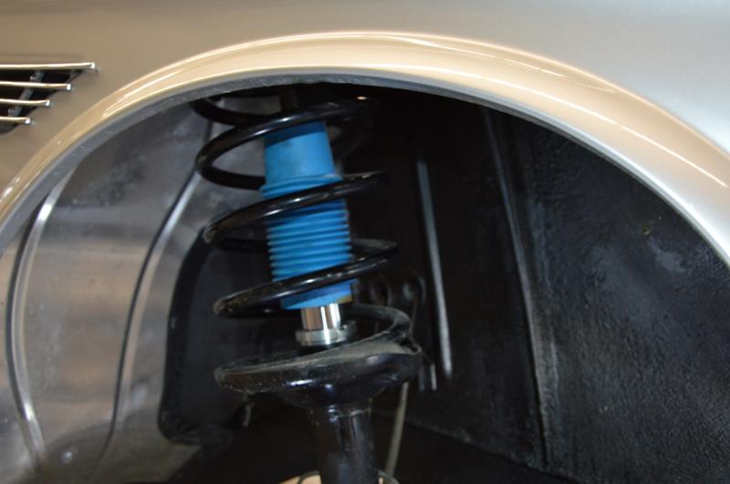

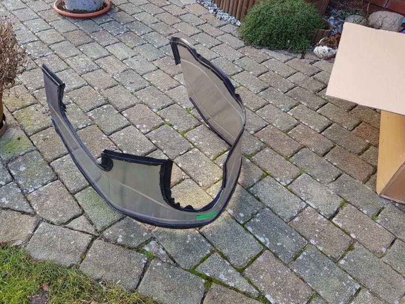

Habe heute die Lokari Innenkotflügel bekommen und wollte sie mal zum Test einsetzen. Passen die Teile bei euch auch so schlecht, oder habe ich die falschen?
Im Bereich der Federbeins, passen sie gar nicht. Oder muss ich da noch was zusätzlich ausschneiden?
Hat jemand Bilder, wie es bei ihm aussieht?

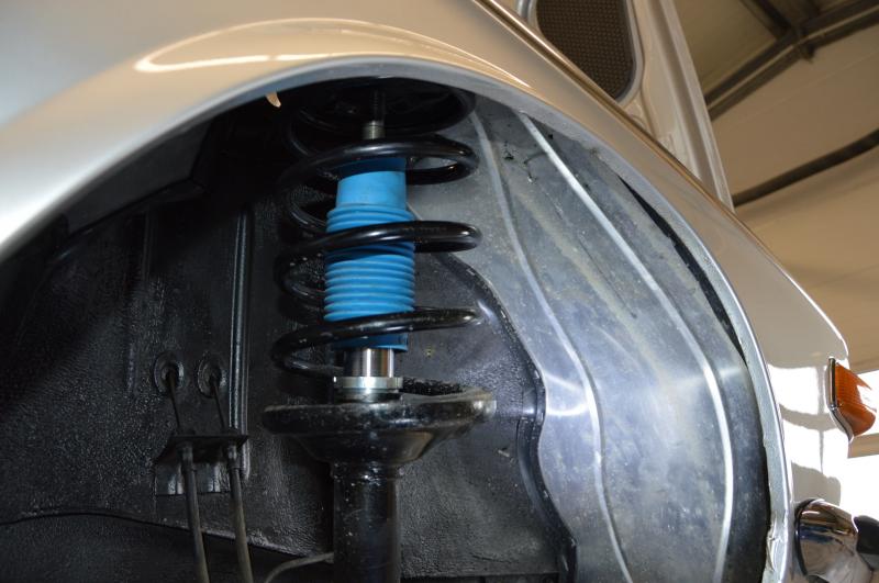

ich kann mich erinnern das ich die auch mit dem dicken Gummihammer reingeschlagen habe.
Normalerweise widerstrrebt einem so etwas, aber wird im Grunde von Lokari auch so beschrieben.
Wichtig ist, genug Fett dran, damit es flutscht.

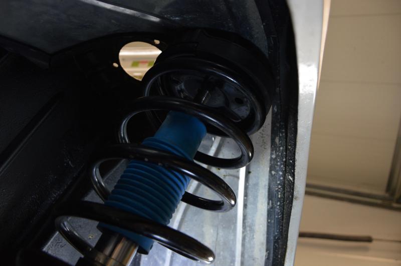

Ich hab ein paar Bilder gefunden , allerdings hatte ich die Federn lose, aber vieleicht kannst Du ja was damit anfangen.

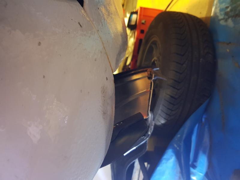

vielen Dank für die Bilder und deine Info. Hängt der Innenkotflügel vorn auch soweit runter, oder muss der noch nach oben gebogen werden? Die Abdichtungen durch die Gummis ist aber nicht wirklich überall gut gewährleistet?

bei mir ist das zu 99 % dicht.
Vorne hängt das ganze ca. 1 cm über.
Da hab ich leider kein Bild von.

Wie von Thomas beschrieben, und ich glaube in der Lokari Anleitung stands bei mir auch:
Das ganze "Material" im Radhaus "verteilen" die stehe vorne und hinten dann max 2 cm nach unten über.
Ansonsten hast Du Reifenkontakt beim einfedern.
Das die Gummidichtungen nicht zu 100% abdichten ist ja gewollte, damit Nässe entweichen kann und sie
"von hinten" belüftet werde.
Die Lokaris sind ja ein Steinschlagschutz und kein Nässe Schutz, das erledigt das Wachs an der Karosse dahinter.

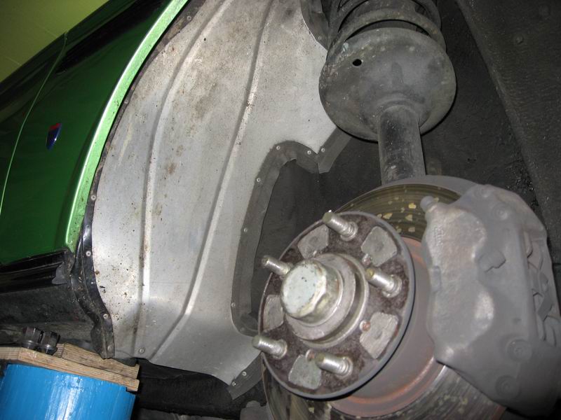

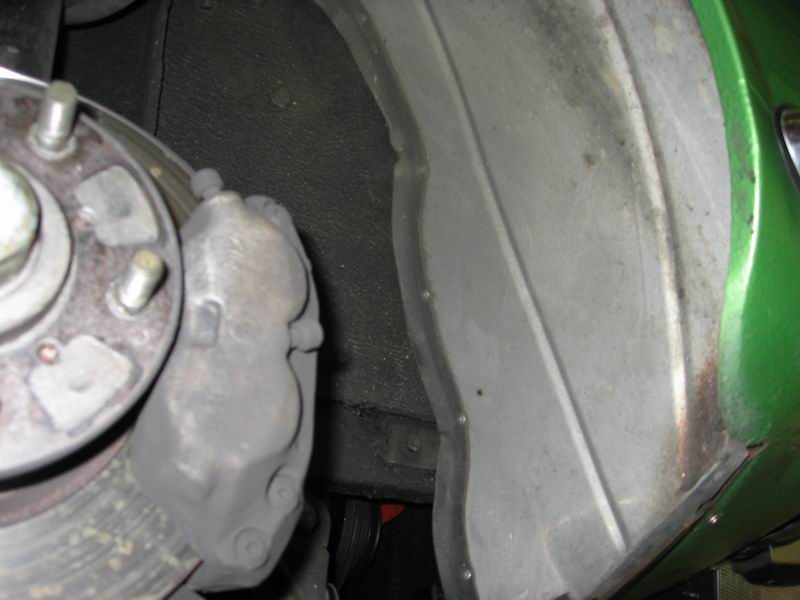

Voila'
Das rechte Radhaus:
Das rechte Radhaus:

Sehr schön. Vielen Dank!!
Ps: Hast du die Nieten an den Gummilppen getauscht?

...scharfes Auge !
Die Gummilippen waren mit Klammern aus normalem Stahl befestigt.
(ist wahrscheinlich immer noch so)
Habe ich alle entfernt und durch Alunieten ersetzt :-)
...Grüße, Christoph
...Grüße, Christoph
