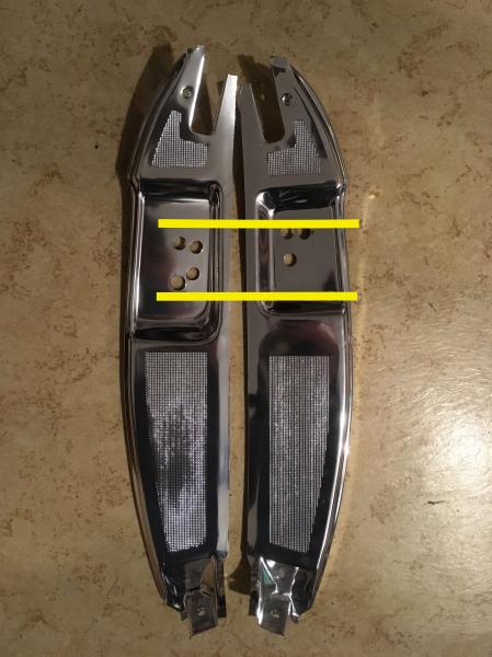

kann mir einer sagen, ob die Tür vom 2000cs beim e9 passt? Und wenn ja, was da genau geändert werden muss.
Tür vom 2000cs
Re: Tür vom 2000cs
Der Türschlossbereich ist komplett anders, sitzt an einer anderen Stelle. Deshalb muss das hintere Blech welches zum Schließkeil zeigt komplett von einer E9 Tür umgebaut werden.
Auf dem Bild ist links die gegenüberliegende Blende vom E9, rechts die vom 2000 CS zusehen.
- B-Blende.jpg (41.91 KiB) 4253 mal betrachtet

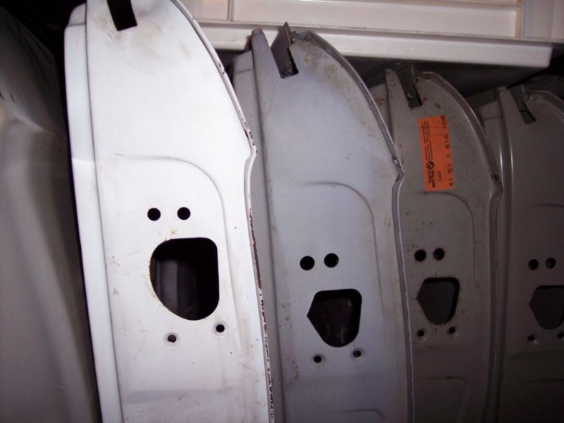

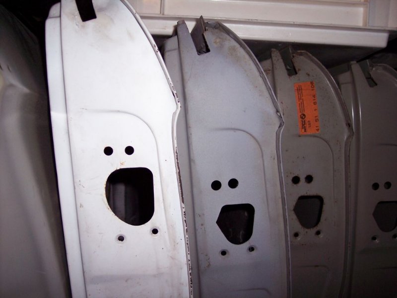

Gibt ein Merkmal wie man auf Fotos oder visuell schnell herausfinden kann ob es eine 2000 cs Tür oder „normale“ e9 Tür ist? Abgesehen von den Spiegellöchern, welche ja kein deutliches Indiz sind.
VG,
Julian
VG,
Julian
Re: Tür vom 2000cs
Hallo Julian
Wie in den Beiträgen geschrieben, kannst du am Schlossbereich den Unterschied erkennen.
Links ist eine Tür vom 2000 CS, rechts daneben sind 3,0 CS Türen.
