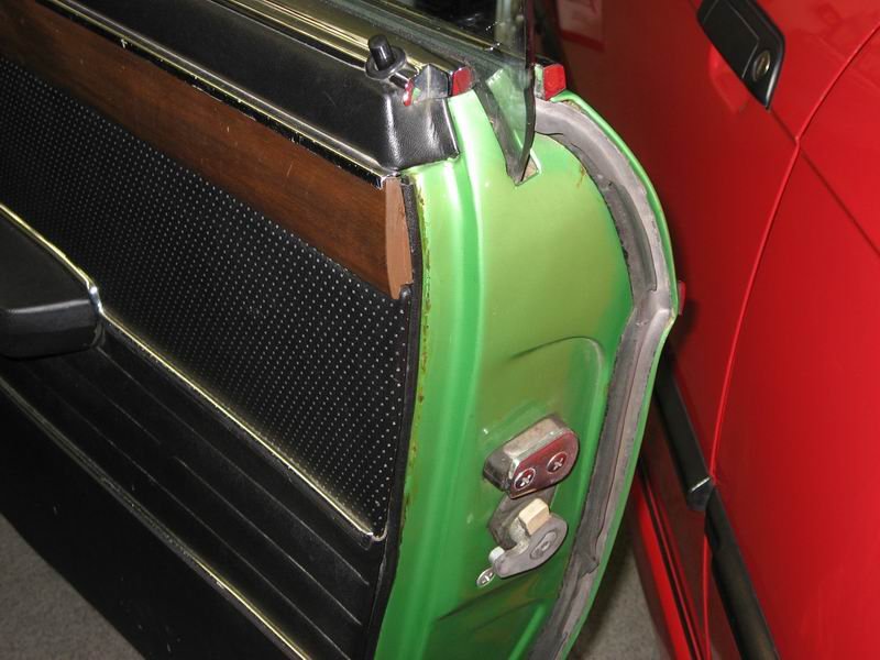

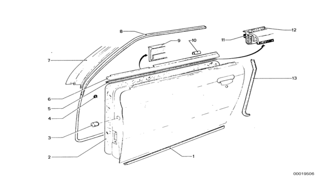

beim meinem E9 ist der untere Teil der Türdichtung(Nr.8) im Türausschnitt kaputt. Eine neue Dichtung kostet 300€, was mir viel zu teuer ist.
Hat einer eine Idee, von welchem Wagen man eine Dichtung nehmen kann, oder wo man solch ein Pofil günstiger als Meterware kaufen kann? Ich brauch nur den unteren Bereich von der B-Säule bis Mitte A-Säule.

Mit ein wenig Kreativität passen da fast alle gesteckten BMW Tür Dichtungen aus der Zeit bis etwa Mitte der 80er. Eventuell kannst du eine gute gebrauchte ergattern, z.B. von einem E21 oder E24. Schneidest die dort abgewetzten Stellen raus und implantierst das dann im E9. Ist halt nicht original.
Die Erfahrung zeigt jedoch, wenn sie unten hin ist wird sie oben nicht viel besser sein. Dann doch lieber eine neue und viel Spaß beim Einbauen ;)

So hatte ich mir das ja auch gedacht. Vielleicht hat aber jemand mit einer Dichtung eines bestimmten Fahrzeugs besonders gute Ergebnisse erziehlt?
Im oberen Bereich ist übrigens alles Top und fast 600€ für zwei läppische Türdichtungen geht mir einfach gegen den Strich. Original muss es nicht sein, nur funktionell.

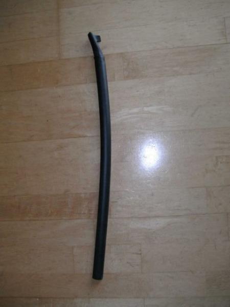

Das Teilstück der Türdichtung, welches an der Tür hinten, also an der B-Säule entlang senkrecht geht, hab ich noch neu für beide Seiten. Das besteht aus einem Hohlkammerprofil mit Fähnchen-Formstück oben. Je Seite kostet das 30 Euro.

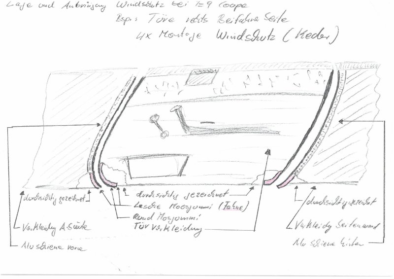

-> da habe ich mal ne Zeichnung von gemacht

ganz genau, da kann der Sattler aus dem Kunstleder passend zur Innefarbe einen Streifen schneiden und dort
eine Schlauch als "Sehne" einnähen. (für eine Türe 2 x 56cm und 2 x 57cm)
Alternativ geht auch ein "Fahnegummi". (8mm Rundgummi mit einer 20mm breiten Fahne, gibt es auch bei mir)

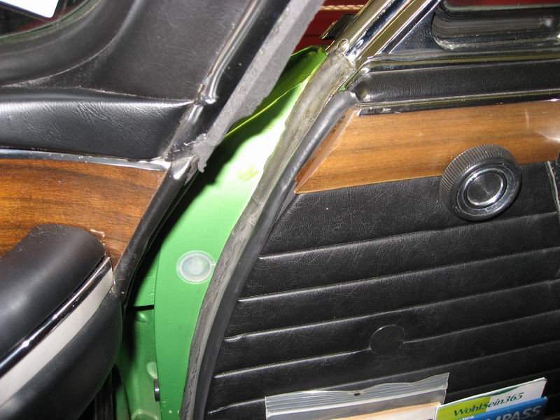

Ich gehe davon aus, dass der Kunstleder-Keder an die Tür geklebt wird (und nicht an die Verkleidung)? Wie mache ich das, damit der Keder dann perfekt an der Türinnenverkleidung anliegt? Erst die Verkleidung einsetzen, dann den Keder mit Leim bestreichen und dazwischen schieben - klingt nicht sehr fachmännisch ...

der Kunstleder-Keder wird nur an die Tür geklebt, das ist richtig.
Zur Montage:
Türpappe montieren und äusseren Umriss mit Faserstift auf die Türe zeichen.
Da die Türpappe aber eigentlich bündig mit der kleinen Blechfalz vorne und hinten der Türe ist,
kannst Du das so noch mal kontrollieren.
Türpappe wieder entfernen und Keder mit der "Fahne" innerhalb der gezeichnetetn Linie verkleben,
Wulst ist nun ausserhalb der Linie.
Eigentlich müsste auch noch die Schachtleiste ab, damit Du die 6cm unter die Holzleiste kommst,
hier könntest Du aber auch die Leiste leicht anheben und dann Kleber und Keder "dazwischen schieben"
Keder bis zum Aushärten mit Klebeband fixieren. (besonders an den Bögen unten)
Die löcher für die Türpappenbefestigung musst Du dann noch in die "Fahne" vom Keder schneiden,
ggf, erst nach dem Austrocknen.
