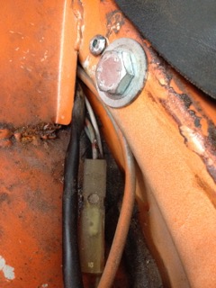

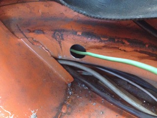

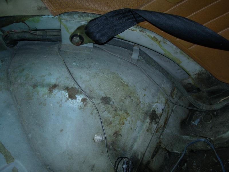

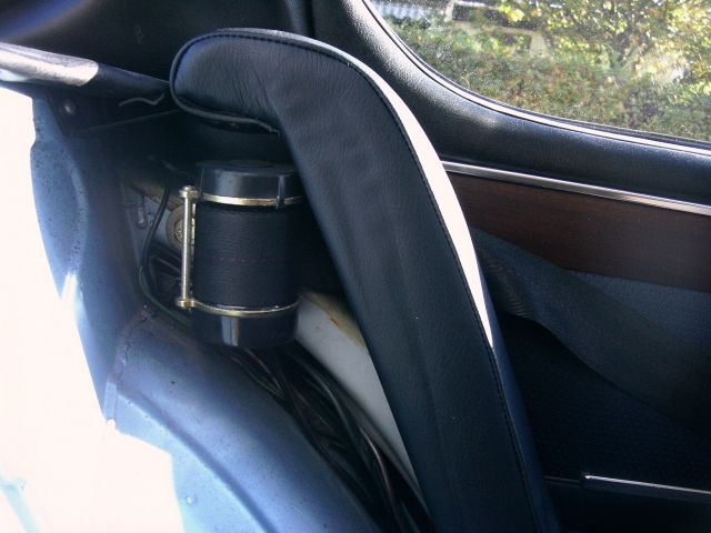

Das ist recht einfach, steht auch schon mehrfach hier beschrieben (Suche benutzen)
Die Modelle bis 73 hatten vorne noch keine Automatikgurte. Da war der Anschraubpunkt für den oberen Gurtpunkt am Radhausbogen vom hinteren Radhaus, etwa 15 cm von der Rücksitzwand entfernt. Da die Gurte nur starr waren, war auch kein Ausschnitt in der hinteren Armlehne erforderlich. Der Gurt wurde einfach zwischen Armlehne und Verkleidung geklemmt.
Ab 74 ist der Anschraubpunkt dann ca 10 cm höher gewesen. Mit der 74er Armlehne konnten dann an dieser Stelle die Rollen für die Automatikgurte versteckt angebracht werden.
Ich sende dir mal eine Serviceinformation, wie die Gurte auf das neue System umgerüstet werden können. Ein anschweißen ist entgegen der Beschreibung auch nicht erforderlich, ich hab hier einen Trick angewandt um das zu umgehen.
Eine vernünftige Befestigung der Rolle am Schweller ist wegen fehlender Umlenkung nicht möglich und auch nicht empfehlenswert.

- Gurtrollevordersitz.jpg (72.69 KiB) 9307 mal betrachtet

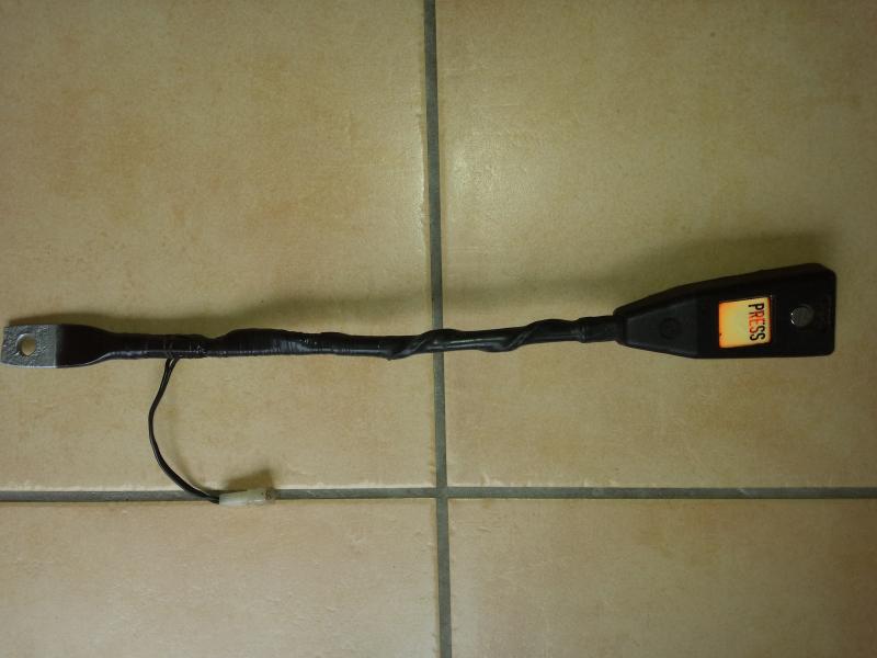

Nun ist mir klar, dass mein E9 (1973) gar keine Automatikgurte hatte. Die hat dann mal einer umgebaut. Allerdings müssen die Automatik- und starren Gurte das gleiche Gurtschloss haben, denn die Gurtpeitschen sind noch original mit dem elektrischen Anschluss für die Gurtkontrolle.

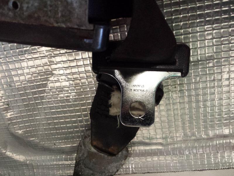

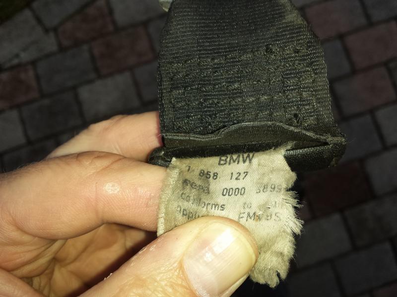

Repa hat tatsächlich mal Gurte für BMW gebaut. Aber in der Euro Ausführung nicht während der Bauzeit des E9, schon gar nicht mit irgend einer Kontrolle. Mit USA Ausführungen kenne ich mich nicht aus:-)
Und starre Gurte hatten ein anderes Schloss als die Automatikgurte für Bj 74 (tannenbaumähnlich), wiederum andere für Bj 75 (halber Kreis). All das solltest du in der Suche finden...... starre Gurte hatten damals einen fetten Chrombügel über dem Mitteltunnel. Da wurden die Gurtschlösser dann eingeklickt.

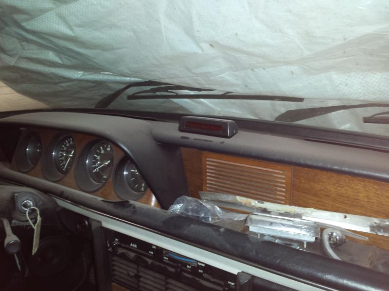

Ich habe die US Ausführung und da ist auf dem Armaturenbrett die Gurtwarnlampe. Die Gurtpeitsche hat einen Kontaktschalter verbaut und das Gurtschloss passt 100%. Auf dem Schild am Gurt steht auch BMW drauf. Nun bin ich wieder verwirrt :-(. So ein fetten Chombügel habe ich nicht, denn kann ja auch schon einer entsorgt haben.

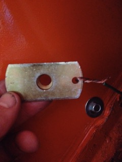

Hallo Patrick
Du bohrst das Loch an der in der Serviceinformation beschriebenen Stelle. Dann wird ein flexibler Draht durch das Loch in den Radhausbogen nach hinten eingeführt. An das Drahtende befestigst du die Gurtmutter, nicht zu fest, so dass du den Draht oben angekommen auch wieder auffädeln kannst. Die Mutter zeigt Richtung Seitenwand, die Stahlplatte Richtung Fahrzeuginnenraum. Mit dem Draht ziehst du nun die Einschweißmutter nach oben. Nun brauchst du eine recht lange Befestigungsschraube mit UNF 7/16 Gewinde. Damit fängst du die Mutter ein und ziehst sie fest gegen den Radhausbogen. Kurz vorher noch den Draht abmachen. Nun bohrst du ein zweites, kleines Loch oberhalb des großen Loches durch den Radhausbogen und durch die Gewindeplatte welche du dann mit einer Stahlniet befestigst. Nun die lange Befestigungsschraube rausdrehen und die originale Schraube mit dem Gurt anschrauben.....
