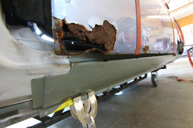

könnte jemand mal Fotos vom Übergang der Türe zum Schweller zur Verfügung stellen? Einmal mit bzw ohne Abdeckblende. Mir scheint da ein recht großer Spalt zu sein.

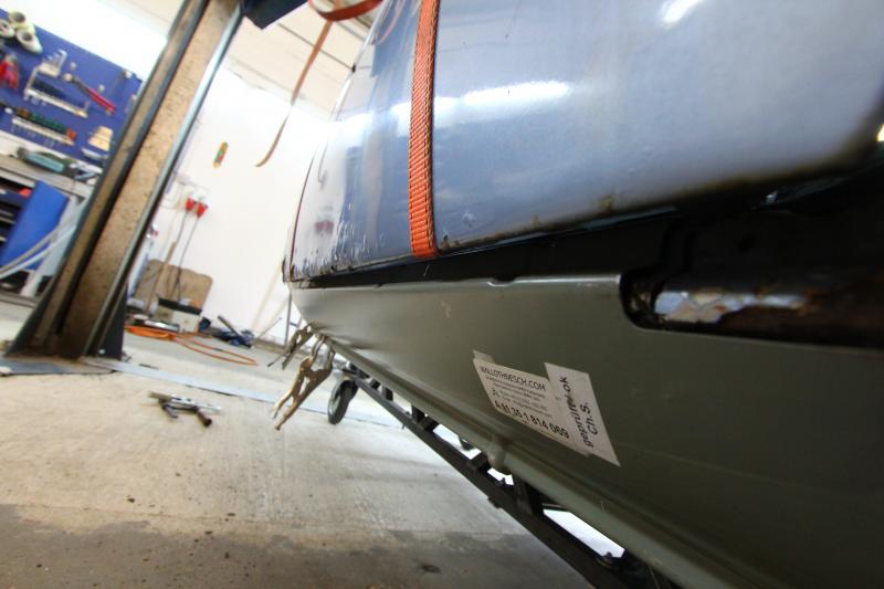

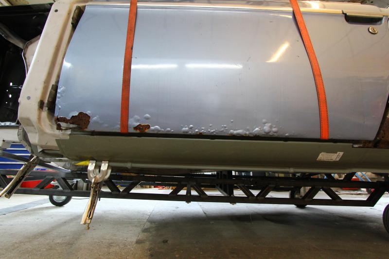

habs jetzt endlich mal geschafft Fotos hochzuladen. Ist der Spalt normal? Bzw wird der Spalt durch die Chromleiste abgedeckt?

Hallo Fabian,
da hast Du ja richtig Arbeit. Puh...
Bei mir ist die Schwellerblende montiert und so kann ich Dir die Frage nicht sauber beantworten.
Die Blende ist aber schon deutlich weiter "draussen" wegen der Befestigung der Chromleiste in in der Schwellerblende.
Kommend von meinen eigenen Erfahrungen würde ich vor dem Schweller schweissen prüfen, ob die Blende vernünftig drauf passt.
(Und natürlich die Türen wie vielfach zu lesen)
Ich habe folgende Abstände zwischen Schwellerblende und Türunterkante:
Links; Schweller von mir ersetzt: 10mm.
Rechts; noch Originalzusstand vorn 12mm und hinten 15mm.
Die Türen sind eingestellt.
Viel Erfolg !

ich habe auch gerade diese "tolle" Arbeit. Bei mir sieht es so aus.

das was du da siehst ist der Außenschweller, nicht die Verkleidung. Die, wie auch die Zierleisten, gibt es aber auch bei:

Danke für die antworten. Andi hast du noch ein Foto auf dem man den Spalt besser erkennt?
