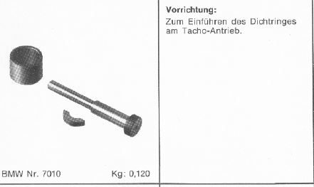

Falls jemand zufällig ein Foto der Pressvorrichtung von damals im Werk hat, wäre das interessant zu wissen.

Ein Bild von einem Auszieher habe ich im Katalog für BMW Spezialwerkzeuge gefunden. Ich weiß nur nicht, wie ich das Foto da rausziehen soll.

Ich bin keine Computer Fachmann. Habe das Teil mit dem Handy fotografiert.
Treibdorn BMW 7039
Hier gefunden auf Seite 25:
Re: Abdichten Bereich der Tachowelle 4 Gang Getrag Getriebe
Verfasst: Fr 16. Nov 2018, 12:09
Und auf Seite 40 noch die Vorrichtung zum Einsetzen:
Verfasst: Fr 16. Nov 2018, 12:35
Voila,
habe es mit Snipping aus dem PDF ausgeschnitten:
01 treibdorn.JPG (17.22 KiB) 202188 mal betrachtet
01 einführer.JPG (17.63 KiB) 202188 mal betrachtet
