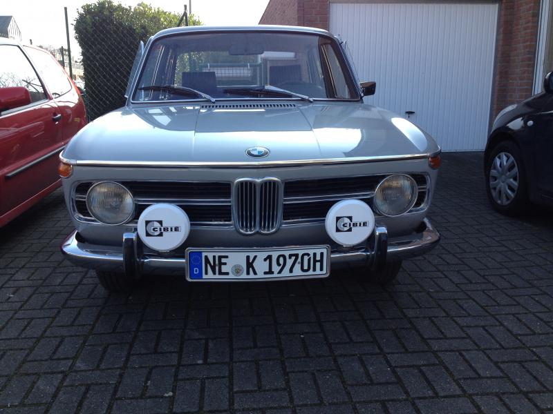

Hallo Markus,
ich habe das Problem genau umgekehrt.
Habe ein 1970er VFL Modell mit schwarzer Niere obwohl eigentlich die Chromniere richtig wäre.
Wir können ja eine Nierentransplantation machen und tauschen :-)
