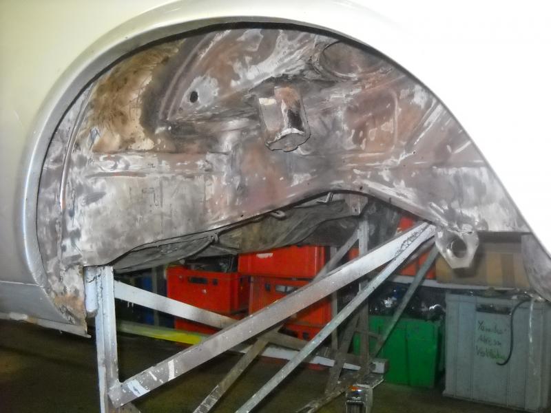

Hallo Leute,
das Blech im Innenradhaus ist soweit weg gegammelt, dass ich die originalkontur leider nicht mehr erkennen kann. An der rechten Seite ist auch schon fleißig geschweißt worden. Kann mich daran also leider nicht mehr orientieren. Im Anhang ein Foto mit der vermutlichen Kontur. Kann mir jemand ein Foto seines Radhaus schicken? Dann habe ich wenigstens mal einen Anhaltspunkt.
Fabian

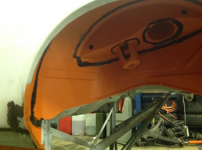

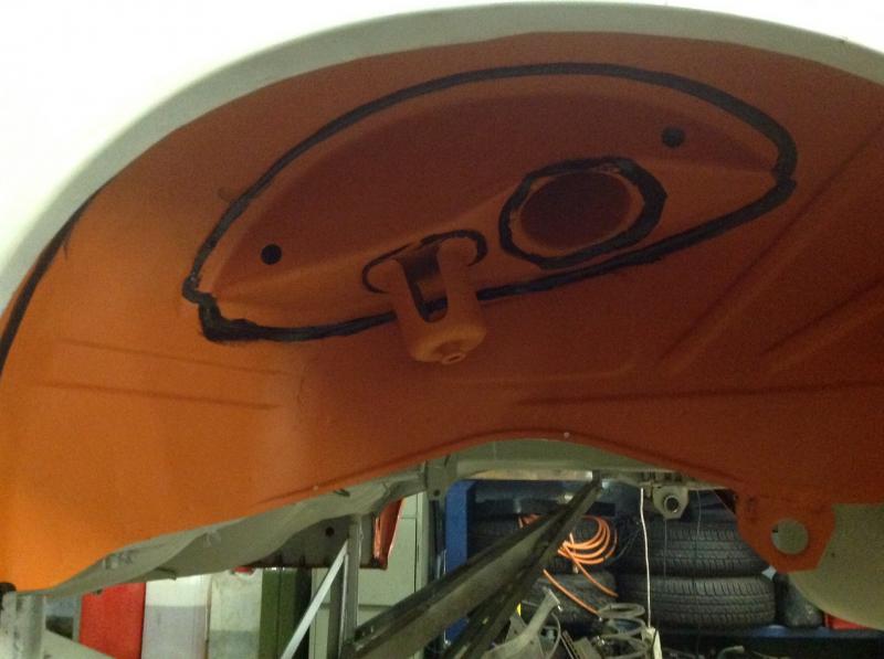

Hi Fabian,
hier mal ein paar Pics von mir...
LG Daniel

Hallo Daniel,
Top, danke! Damit komm ich schon mal weiter!

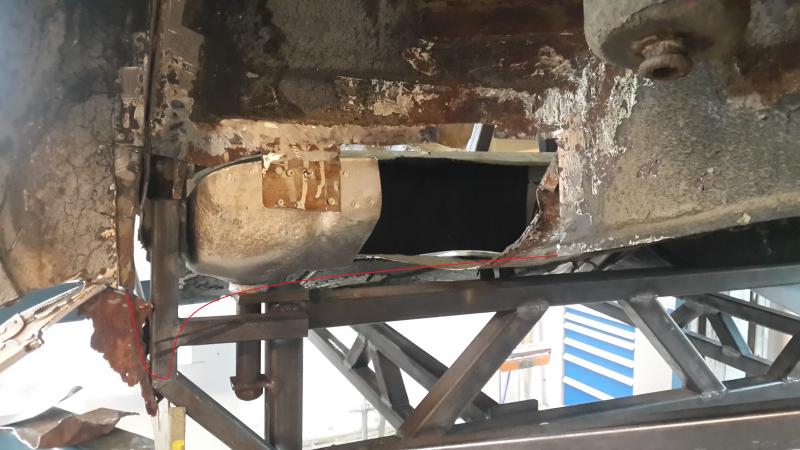

Hallo Daniel,
eine Frage noch: Ist das Original, dass die abgesetzte Kante zum Schweller hin ausläuft? Oder ist das schon nachgearbeitet?
Fabian

Re: Kontur Innenradhaus hinten links
Beitrag von Daniel »
gute frage... nach der schweissorgie auf dem auto bin ich mir da jetzt nicht sicher, werd mal schauen ob ich auf der rechten Seite was erkennen, kann.
