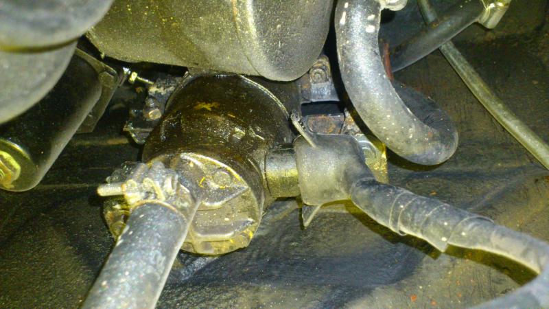

leider hat sich meine Benzinpumpe verabschiedet. In der Bucht habe ich mir eine Pumpe bestellt, die als Ersatzteil ausgewiesen ist.
Leider ist sie von den Anschlüssen vollkommen anders als die original verbaute Pumpe.
Meine Frage:
Kann man die neue Pumpe ohne Bedenken einbauen? Pumpendruck max 4 Bar.
Oder hat jemanden einen Tipp, wo man noch eine originale Kraftstoffpumpe erhalten kann?
Weiß jemand, ob die bei BMW Classic angebotene, recht teure, Pumpe baugleich zur originalen ist?
Vielen Dank im Voraus
Markus
Anbei die Bilder neu und alt:
[img][/img]

Re: Benzinpumpe CSI Bj. 75
Hallo Markus
DIe originale Benzipumpe ist neu vermutlich nirgends mehr lieferbar, auch BMW liefert inzwischen eine andere. Das Problem ist, dass viele Pumpen zu viel Druck haben, das bekommt der Druckregler nicht mehr glatt runtergeregelt. Ausserdem haben manche Pumpen nicht die benötigte Durchflussmenge. Irgend wie laufen die CSi damit dann doch, manchmal leider aber auch nicht .........
Lösung ist mir keine bekannt:-(
Hallo Markus,
ich habe meine vor ein paar Jahren bei W&N gekauft, sieht optisch aus wie die auf Deinr Abbildung. Läuft tip top!
Da die D-Jetronik des 3.0 CSI auch in anderen Autos zwischen 1968 und 1976 verbaut wurde (Opel, Mercedes 6 - und 8-Zylinder, VW, Volvo ) könntest Du in den entsprechenden Foren mal nach einer originalen Pumpe suchen. Viele Teile des 633 CSI passen auch beim 3.0 CSI. Allerdings hatte der bereits die L-Jetronik und ich denke, die Pumpe wird vmtl. nicht passen. Könnte man aber trotzdem auch mal prüfen.
- Beiträge: 206
ja schon klar das ich die Pumpe drinnen lassen werde,und erstmal testen......bin ja damals nur 400 km damit gefahren.
Finde es nur schlimm das es keinen wirklichen adäquaten Ersatz gibt :-( hab diese Woche eine NOS Benzinpumpe für CSI gefunden für schlappe 600.-

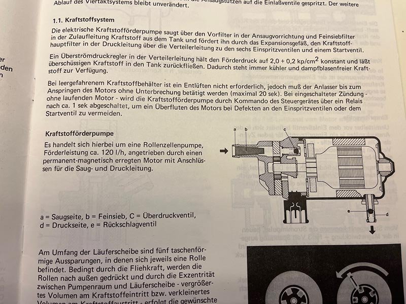

Frage zur Benzinpumpe:
Was liefert die originale Pumpe an Druck und welche Fördermenge in Liter hat sie?
Es gibt Pumpen mit 3 oder 4 Bar und Fördermengen mit 110 bis 155l Kraftstoff.
Ich habe eine Benzinpumpe von MAGNETI MARELLI, ET-Nummer 16 14 1 178 751 (was der originalen ET-Nummer entspricht) gefunden. Die hat 3 Bar und 155l Förderleistung.
Was meint Ihr?
lt. den Arbeitsunterlagen von BMW ca.120l/h
Danke für das Einstellen der Unterlage.
Wir werde mal nach einem passenden Modell suchen, einbauen und hoffen, dass es damit wieder läuft.
Mark
Mark
