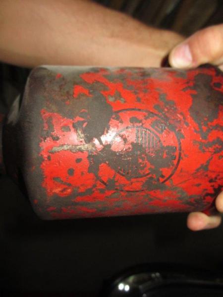

Hallo, gibt es solch einen Aufkleber der Hitzefest ist?
War dieses Logo 1972 angebracht oder nachträglich zu Austellungszwecken?

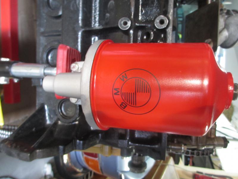

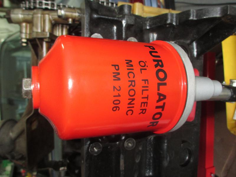

Das BMW Logo war auf allen Ölfiltergehäusen serienmäßig drauf. Auf der Rückseite war auch noch immer der Purulator-Aufkleber. In den USA hat die mal einer nachgefertigt, hab damals auch einen Satz für mich bestellt, würde mal sagen perfekte Arbeit! Hab allerdings keine Kontaktdaten mehr, vielleicht findet die einer der gut Englisch kann im USA Forum?
Ich würde auch noch mal 2 Sätze nehmen, und man könnte eine Sammelbestellung machen?
PS: Die Bilder zeigen ein originales neues Ölfiltergehäuse Vorder und Rückseite.

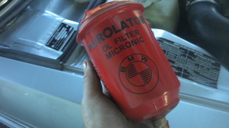

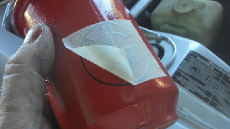

Ich hab jetzt auch die "Kleber" rausgesucht und festgestellt, dass es sich um negativ-Kleber handelt, also um Folien die auf das rote Gehäuse geklebt werden, dann schwarz lackiert wird und danach die Folie wieder abgezogen wird.
Ich denke das wäre in der Herstellung genau so einach zu machen, aber deutlich haltbarer. Super wäre es wenn Ingo da schon Erfahrung hat.

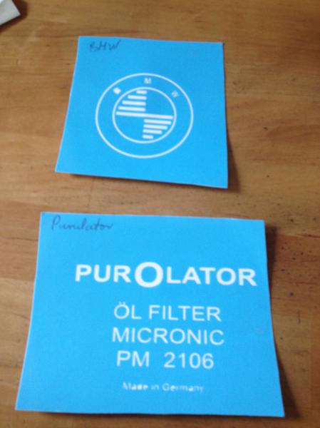

Re: BMW Logo-Aufkleber Ölfiltergehäuse
So,
habe dann heute Abend mal ein paar Tests gemacht.
Maskierfolie funktioniert zwar, ist aber ekelig zum Entgittern. Das ganze dann noch mit Transferfolie versehen und im blödesten Fall bekommt man die Folie nicht vernünftig wieder vom Träger, so dass alles für die Katz ist, macht das ziemlich ungeeignet in meinen Augen. Man könnte es stattdessen mit normaler Folie probieren. Die bekommt man aber, wenn's blöd läuft nach dem lackieren nur sehr widerwillig wieder entfernt, inkl. möglicher Kleberückstände.
Für mich einzig möglich die Schriftzüge und das Logo als direkten Aufkleber herzustellen. Ist auch nicht ganz easy, geht aber mit ein wenig Geduld.
ich werde mir noch ein paar neue Messer besorgen, was es vielleicht etwas leichter macht.

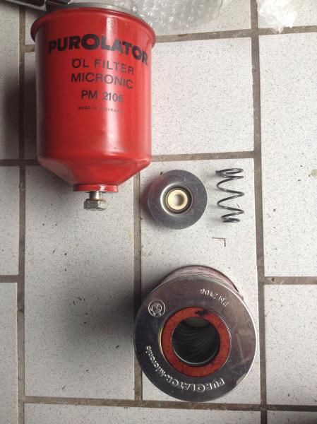

Mal einen Blumentopf neu beschriftet, Länge von "Purolator" ist hier 90mm, Höhe der Buchstaben hier 9mm. Aus dem "Olfilter" soltte natürlich noch ein "Ölfilter" werden. Die dämlichen Punkte lösen sich beim Schneiden aber vom Träger und suchen das Weite. Bekomme ich aber manuell schon noch dazu gefummelt, denke ich.
Das Logo nebenan auf dem Becher hat 50mm.
Das stellt schon ziemlich die untere Grenze dar, eventuell ginge es aber noch etwas kleiner. Wenn mal jemand kurzfristig an einem originalen Gehäuse diese Maße abnehmen könnte, würde ich das noch entsprechend anpassen.
Weil's echt ganz schön lang dauert, müßte ich mit meiner Preisschätzung etwas nach oben korrigieren. 13,- / Satz halte ich aber immer noch für tragbar.
Um den Schriftzug mit der Wassertransferfolie kümmere ich mich dann kommende Woche auch noch. Die gehören dann natürlich auch zu einem Aufklebersatz.

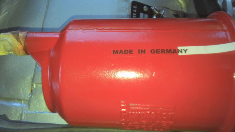

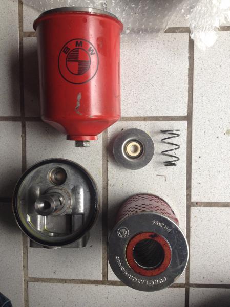

Anbei ein paar Maße:
BMW LOGO Aussen:47mm, innen29mm; Buchstabe 8mm breit knapp 7mm hoch
Purolator Buchstabe: 9mm breit; 11mm hoch; "O" in der Mitte 13mm
(gekrümmte) Länge Purolator: 98mm
(gekrümmte) Länge Ölfilter: 52mm
Rest "Micro"... 7mm x 7mm
Made in germany kann ich nicht mehr messen da kaum vorhanden
Moinsen,
nachdem die Maße auf Basis von Thomas' Angaben überarbeitet sind, wären die geschnittenen Aufkleber nun in Mache. Bevor ich die Dinger aber an Euch weiter gebe, würde ich zunächst gern sicher stellen, dass das Prozedere aus Aufkleben der Folien, 2K - Klarlackieren dann auch ausreichend temperaturbeständig ist.
Ich gehe zwar davon aus, aber bevor hinterher das Gejammer groß sein sollte, mache ich lieber erst diesen Test. Werde ich wohl bis nächste Woche soweit hin bekommen.
Zukünftig, positiven Praxistest vorausgesetzt, werden die Sätze über Christoph zu beziehen sein. Er hat eh schon jede Menge, sehr spezielle E9 Teile im Angebot, wodurch sich diese Art des "Vertriebswegs" einfach anbietet. Für mich, in dieser Form zentralisiert, deutlich bequemer und für ihn einfach eine ganz nette Ergänzung. Eventuell schreibt er ja hier noch etwas dazu. Preis ist, mit ihm zusammen festgelegt dann bei 16,- für den kompletten Satz.
Melde mich dann wieder vor und nach dem Praxistest :-)

der Praxistest ist (wie eigentlich erwartet) positiv verlaufen. Dies ist allerdings nur zuverlässig gegeben, wenn man das Filtergehäuse nach dem Aufbringen der Aufkleber mit 2K - Klarlack versiegelt.
Möglicherweise ginge das auch ohne diese Schutzschicht. Ich habe dies aber nicht getestet, werde das auch nicht tun und kann es somit auch nicht empfehlen. Praxistest in dieser Form bitte auf eigenes Risiko.

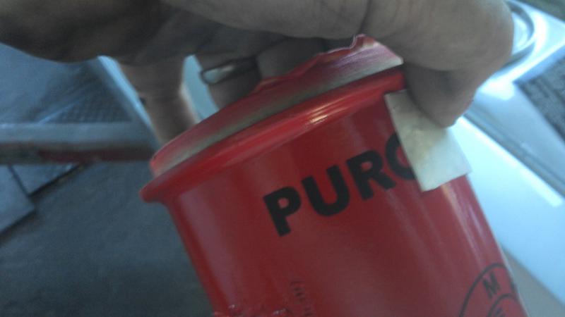

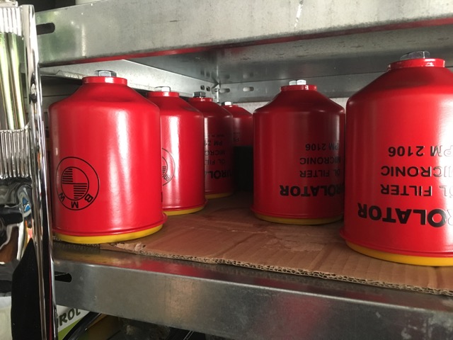

Aufklebersätze sind nun verfügbar und können über Christoph bezogen werden. Ist recht simpel aufzukleben, einzig das Schiebeklebeteil mit dem Schriftzug "Made in Germay" erfordert etwas Sorgfalt, da der recht schnell ruiniert ist, wenn man nicht weiß, wie man so etwas am sichersten an seine vorgesehene Position bringt (zur Sicherheit liegen jedem Satz dann 2 dieser Schriftzüge bei). Jedem Aufklebersatz wird aber auch noch eine Anleitung beigefügt.

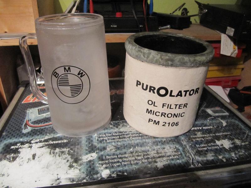

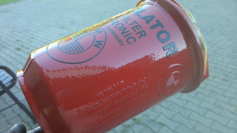

Hier noch ein paar Bilder meines Testobjekts. Bitte nicht wundern, dass hier die Filtertypbezeichnung fehlt. Ist ein späteres Gehäuse, bei dem ein anderer Filter zum Einsatz kommt, deshalb habe ich das mal weggelassen ....
Fortsetzung folgt
Fortsetzung folgt

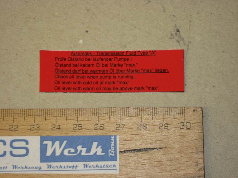

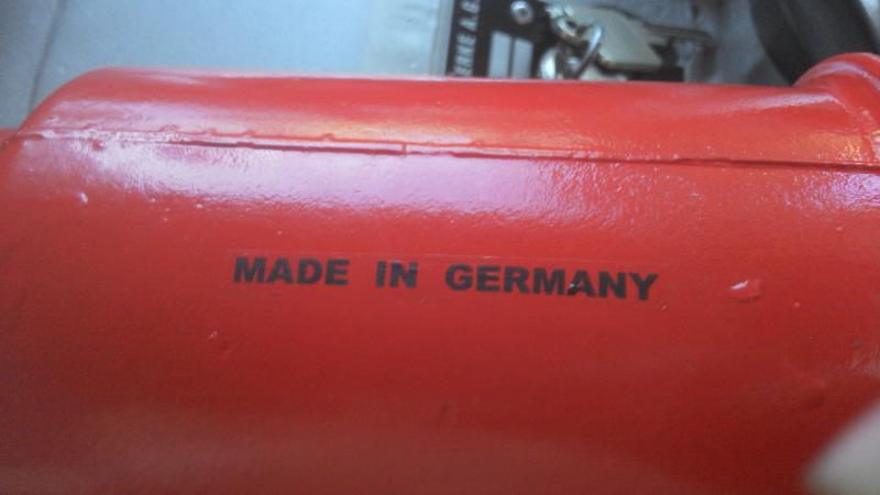

Anbei 2 Fotos von den Aufklebern von Ingo (noch nicht versiegelt)
Muss man den "Made in Germany"-Aufkleber nass machen? Habe den eben auf die Schnelle nicht von dem Papier lösen können...
Ja, sind Wassertransferteile (decals). Die lösen sich nach ca. 30 Sek in Wasser vom Trägerpapier und man kann sie dort hin schieben wo man sie haben möchte. Kennt man z.B. von den RevellbausätzenMuss man den "Made in Germany"-Aufkleber nass machen? Habe den eben auf die Schnelle nicht von dem Papier lösen können...
Sry Thomas, Du bist der einzige, der keine Anleitung von mir bekommen hat. (in der Zawischenzeit nachgeholt ... :-))
Ingo
PS: Das zwischenzeitliche Ergebnis schaut aber schon sehr schön aus
Morgen E 9-ler,
ich hab mir die Aufkleber für das Ölfiltergehäuse bei Chrissi geholt.
Vielen Dank nochmal an Ingo, sieht super aus.
bin gerade dabei mein Ölfiltergehäuse aufzuarbeiten. Hat jemand den RAL-Ton für das Rot?
- Beiträge: 883
3003 rubinrot

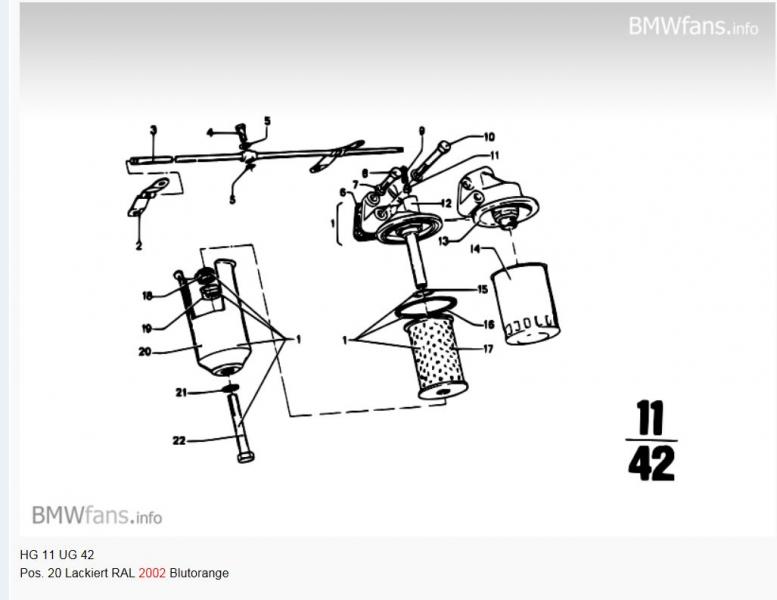

Hallo miteinander,
bin auf der Suche auf die Seite der 02er-Fans gestoßen, http://forum.bmw-02-club.de/board_entry.php?id=90561
Sehr interessant! Demnach kann die Farbe für das Filtergehäuse wohl Blutorange RAL 2002 sein. .
Ist allerdings nur die Einschätzung des Autors, wenn jemand genaue Infos hat bitte melden.

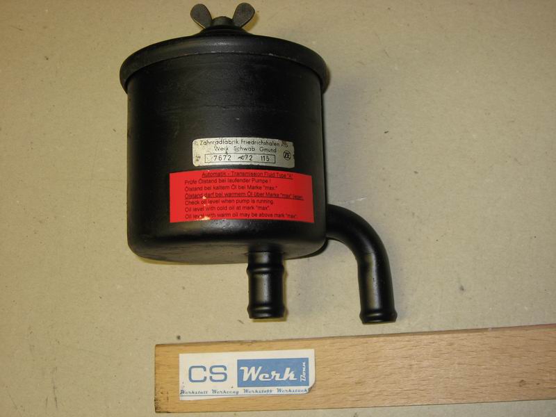

gibt es den Aufkleber des Vorratsbehälter für die Hydraulik-Servolenkung neu?
Also ich würde auch mindestens 2 von den roten Servolenkungsbehälter-Aufklebern nehmen, falls jemand solche Aufkleber nachfertigen kann.
...hallo Jungs,
ich habe vestanden :-)
Ich kümmere mich drum !!
lg
lg
