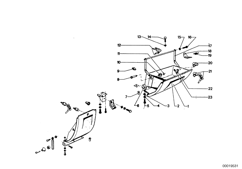

Hallo Leute,
ich habe eine Bitte an Euch. Und zwar bitte ich um eine Info, wie bzw. wo die Feder Nr. 19 für das Handschuhfach eingebaut wird. Ich habe leider keine Bohrung bzw. Halterung weder auf der Welle noch am Blech des Armaturenbrettes finden können.
Wäre super wenn mir diesbezüglich jemand Bilder bzw. eine Skizze zukommen lassen könnte.
Viele Grüße und herzlichen Dank
E9 Fan
E9 Fan

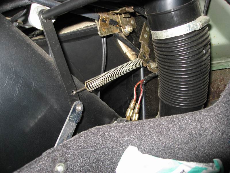

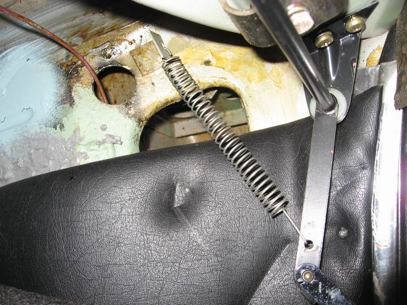

Re: Feder für Handschuhfach
Voila'
es sind 2 Federn,
jeweils in den Bohrungen der Scharniere
und links an einem eingenieteten Blech an der Lüftung,
und rechts an einer "Blechnase"
es sind 2 Federn,
Schaut doch mal bitte in Eurer Handschuhfach, ob neben Christoph noch jemand an der linken Seite eine Feder hat. Der ETK sagt es gibt nur eine Feder, und ich hab bei all meinen Schlachtungen und auch in meinen eigenen Autos noch nie eine 2. Feder gesehen.....
Bin gespannt, ob das mit der 2. Feder eine einmalige Sache ist.
Bei mir ist auch nur eine Feder rechts. 3.0 CS von 1974.
Grüsse;
Willy
Grüsse;
Willy
Ulrich 3.0 CSA
Bei meinem 3.0 CS von 1973 ist nur rechts eine Feder.
Links sind aber Löcher als Aufnahme vorhanden!?
Gruß Uli
Gruß Uli
