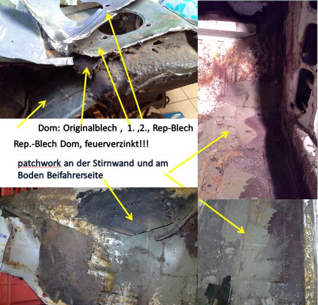

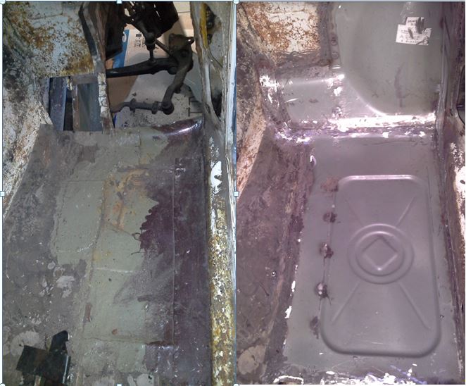

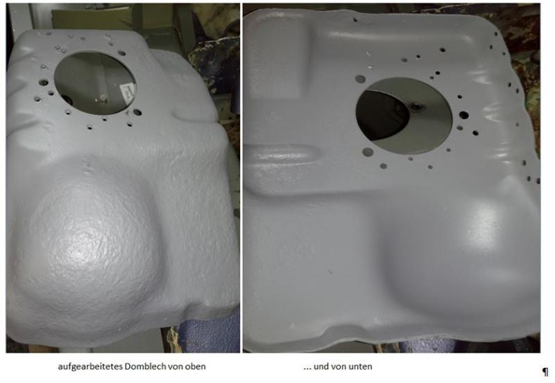

mein E9 ist nicht über-restauriert, er ist drüber- und drunter-restauriert. So finden sich z.B. auf dem Federbeindom insgesamt drei Lagen Blech! Stirnwand und Bodenblech erhielten viele viele Flicken, jedes mal wenn es dem Beifahrer auf die Füße tropfte! Besonders im Bereich der A-Säule und des Federbeindomes gilt nun es etliche Bleche raus zu trennen und zu ersetzen, nicht ganz einfach da der Aufbau der E9-Karosserie hier einem Puzzle gleicht.

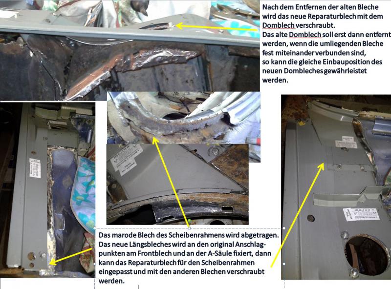

Da ich (geschlachtete) Dombleche bekommen werde kann ich den Austausch des doch sehr maroden Teiles vorbereiten. Damit das neue Domblech wieder an der genau gleichen Position angebaut werden kann wird die Einbaulage mit den anderen auszutauschenden Blechen fixiert. Dies geschieht erst mal mit Schrauben, wenn dann das neue Domblech eingebaut ist wird nochmals alles gelöst und präzise eingepasst werden. Alles was geflickt oder marode ist wird ausgetauscht, W&N ist dort sehr gut sortiert. Und wenn dann die Teile während der Blechwochen 15-20% reduziert sind und mehrere 20€-Rabattaktionen ausgenutzt werden können, zögere ich nicht lange. Der aufgetragene Unterbodenschutz ist noch relativ frisch, ich werde ihn wohl mit Trockeneisstrahlen entfernen lassen. Unter dem Unterbodenschutz befindet sich eine silikonartige Schutzschicht, die werde ich wohl abbeizen müssen. Hat jemand hiermit schon Erfahrungen gemacht?

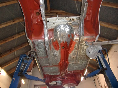

Schaut solide aus, aber gleichzeitig noch nach einer Menge Spaß in der Werkstatt. Doppelt hält besser haben sich deine Vorbesitzer gedacht.
Also wenn du den Unterbodenschutz in Eigenarbeit entfernen willst, habe ich die besten Erfahrungen mit nem Propanbrenner und Negerkeksen gemacht.
Zuerst ordentlich Einheizen, bis sich das gröbste mit einem Spachtel abziehen lässt und dann mit Negerkeksen den Rest abschrubben.
Für den gesamten Wagen brauchst du ca. 10 Negerkekse.

dies habe ich bei meinem Volvo so gemacht, da war der Unterbodenschutz allerdings sehr hart und konnte größtenteils mit dem Spachtel und Stechbeitel abgeschlagen werden. Bei dem frischen Unterbodenschutz fliegt mir beim mechanischem Abtragen alles um die Ohren, den Ecken und Kanten ist auch nur durch Erhitzen beizukommen. Zudem bleibt noch die Frage, wie die Kautschukschicht entfernt werden kann, wird alles eine Riesenschweinerei werden auf die ich mittlerweile keine große mehr Lust habe. Ich schneide als erstes mal alles marode raus, dann werde ich Kontakt mit den Strahlbetrieben aufnehmen, wird wohl in Richtung Trockeneisstrahlen und Tauchentlackung gehen. Alles sicher nicht billig!
Das Domblech ist mittlerweile rausgetrennt, hat sich sehr gesträubt, zwei Zentrierbohrer mussten dran glauben. Gruß

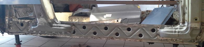

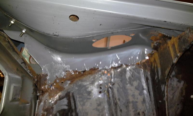

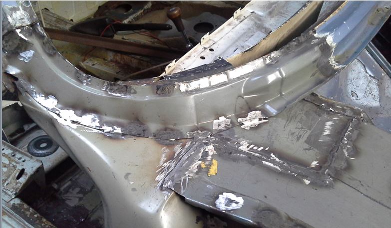

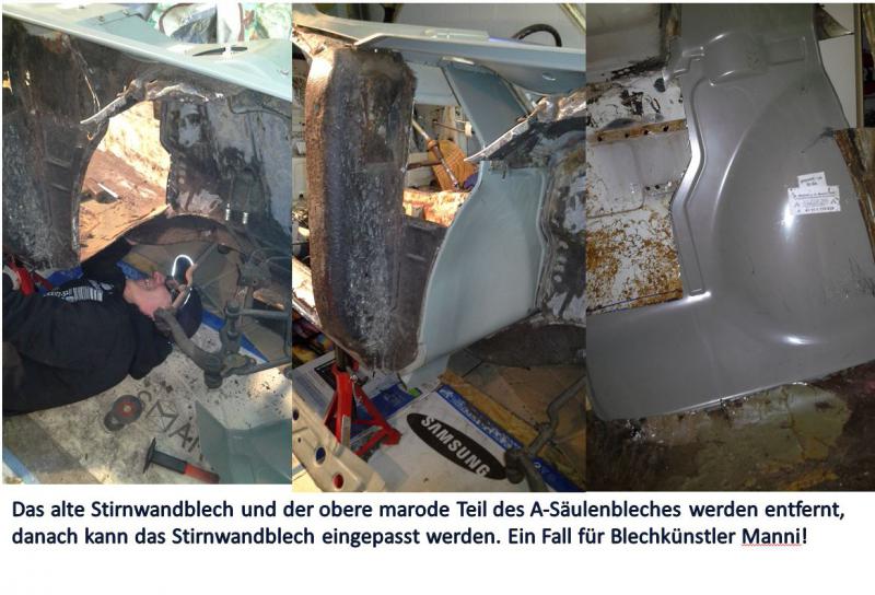

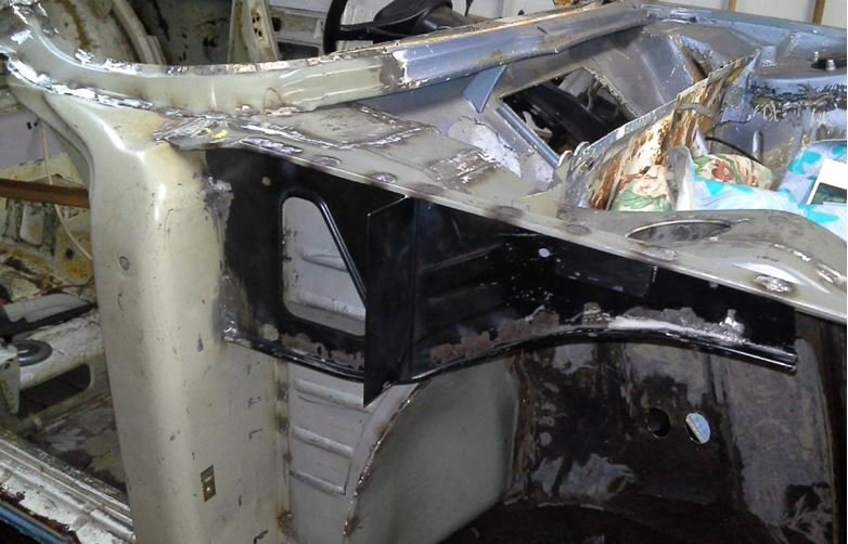

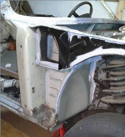

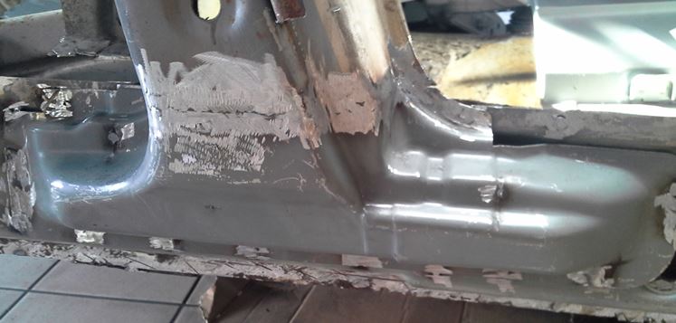

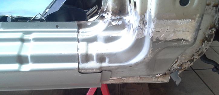

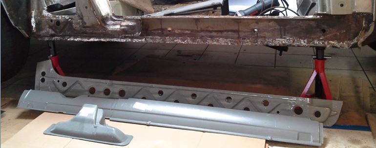

wir sind wieder ein Stück weiter. Es geht zwar langsam voran, aber uns treibt ja keine Eile. Manni hat sehr gute Arbeit geleistet, aber seht selber: Dies alles war sehr aufwendig, aber der konsequente Ersatz der maroden Bleche durch Neuteile lohnt sich aus meiner Sicht.
Details könnt ihr Euch über folgenden Link mit "Herunterladen --> Datei öffnen" anschauen.

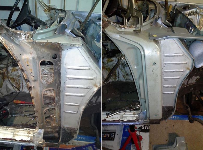

ansonsten hier ein paar Details

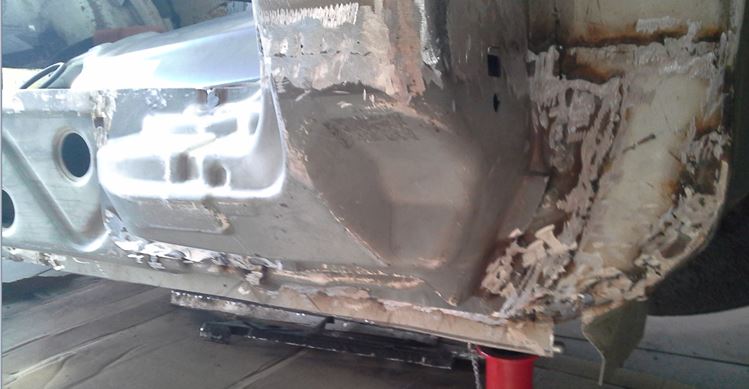

Obwohl ich eigentlich den Unterbodenschutz durch Trockeneisstrahlen entfernen lassen wollte, habe ich mir den Bereich des rechten Kotflügels schon mal manuell vorgenommen. Mit einem (immer scharf gehaltenem Stechbeitel) ließ sich der Unterbodenschutz und die sich darunter befindliche Kautschukschicht an den flächigen Stellen erfreulicherweise einfach abtragen. Falze, Kanten und Ecken sind jedoch schwieriger von der Kautschukmasse zu befreien, hier kommen dann rotierende Drahtbürsten zum Einsatz, und den hartnäckigen Stellen bin ich mit Spezialverdünnung (Sötebier Nitroverdünnung R ) zu Leibe gegangen. Was danach noch dran bleibt, wird entweder durch das später folgende Tauchentlacken entfernt werden oder sitzt so fest, das es dran bleiben kann.
