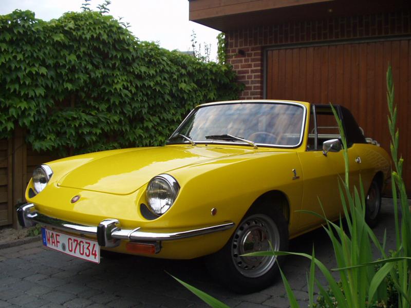

Stattdessen kaufte ich mir 1985 meinen ersten Oldtimer, einen 850 Sport Spider, Baujahr 1971, den ich heute noch besitze.
Fiat 850 Sport Spider

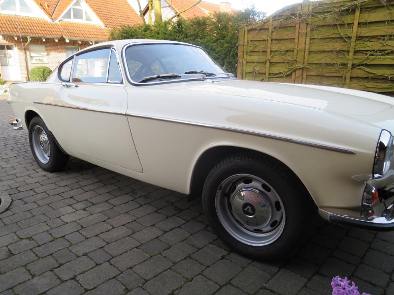

Fasziniert vom italienischen Design der 60er Jahre folgte dann ein Auto, welches zwar die typischen Züge eines italienischen Sportwagens trug, aber ein Volvo war: der P1800S!
Volvo P1800S
Volvo P1800S
Ähnlich dem E9 hatte auch der P1800 seine typischen Rostnester, den Nimbus `Schwedenstahl´ bekamen wohl erst spätere Modelle!
So wie er jetzt dasteht hat die Restauration 15 Jahre (mit Unterbrechungen) gebraucht, die Doku hierzu füllt einen dicken Ordner.
Er ist natürlich immer noch in meinem Besitz!
Da das Projekt `P1800´ offensichtlich wohl etwas länger dauern würde, der Fiat nur ein Spaß-Auto für sonnige Tage war, die E9-Suche nichts brauchbares brachte, ich aber doch was kerniges haben wollte, kam 1988 der E24. Ein 635CSI, Bj. 1981.
Er ist natürlich immer noch in meinem Besitz, so was gibt man nicht ab!

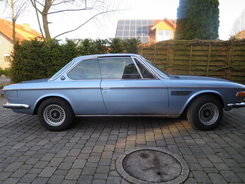

Endlich, aber nur durch Zufall. Er wurde in den `Bucht-Kleinanzeigen´ angeboten. Er stand ganz in der Nähe, ich habe ihn besichtigt, für passabel befunden und gekauft!
Der Besitzer hatte ihn für seine Frau gekauft, leider mussten sie sich nach nur ein paar Monaten wieder von ihm trennen. Die Erstzulassung war im Oktober 1972, wohl als 3.0 CSA. Jetzt ist ein 2.5l-Motor verbaut mit einem 4-Gang-Schaltgetriebe.
Der Vorbesitzer (wohnhaft in Villingen-Schwenningen) hatte den Wagen nur im Sommer angemeldet, 1989 wurde er stillgelegt. Nun folgte wohl die Restauration durch den Vorbesitzer. Sie zog sich bis 2013 hin. Es folgte eine positiv abgeschlossene Oldtimer-Begutachtung (H-Zulassung) und der Verkauf. Ich übernahm dann den Wagen im Mai 2014.
Ich komme erst jetzt dazu, mich um den Wagen zu kümmern. Vieles ist noch zu optimieren und zu überarbeiten. So sind z.B. die Spachtelarbeiten an den Türen nicht professionell ausgeführt worden.

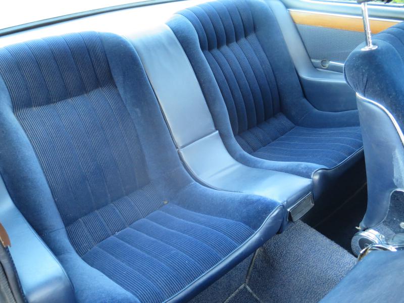

Ich fange jetzt erst mal im Innenraum an. Stoff für die Sitze ist beschafft, sie gehen in zwei Wochen mit einigen anderen Teilen zum Sattler, der auch die Teppiche neu anfertigen wird. Im Beifahrer-Fußraum wurde arg gebraten, das neue Blech von W&N liegt bereit.

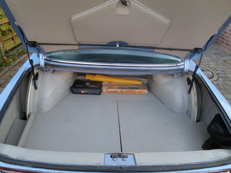

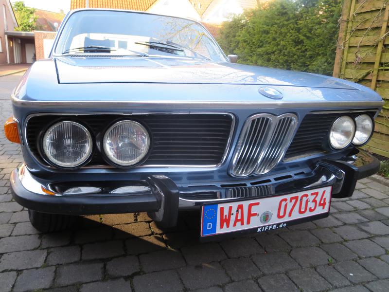

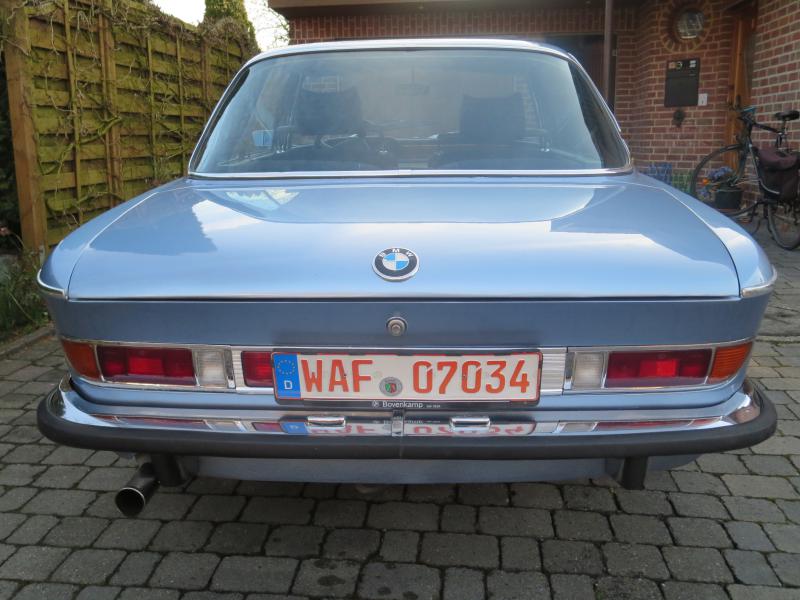

und hier ein paar Fotos, kann wohl nur drei auf einmal hochladen!
E9 Bild1
E9 Bild1
E9 Bild2
E9 Bild2
E9 Bild3
E9 Bild3

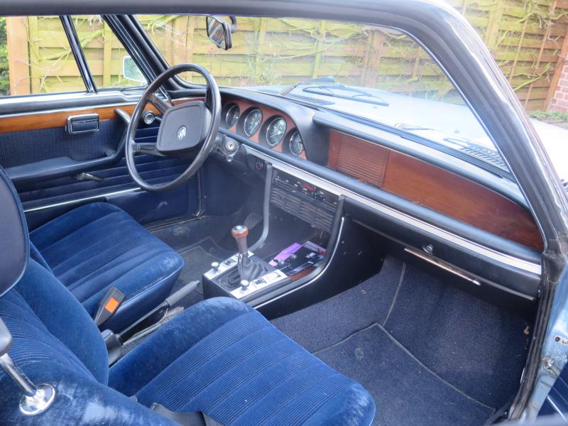

E9 Bild6
E9 Bild6
E9 Bild5
E9 Bild5
E9 Bild4
E9 Bild4
Beiträge: 454
Re: Spät kommt er, doch er kommt...
E9 Bild9
E9 Bild9
E9 Bild8
E9 Bild8
E9 Bild7
E9 Bild7

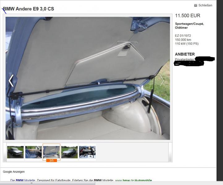

kleine Anzeige
kleine Anzeige
bmw 3.0 cs Anzeige.jpg (46.91 KiB) 25765 mal betrachtet
...zufällig gesehen!

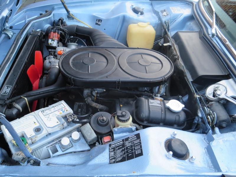

herzlich willkommen bei den E9 - "Verrückten". An dem Exemplar gibt es mit Sicherheit genügend Baustellen, an denen man sich nach Herzenslust austoben kann.

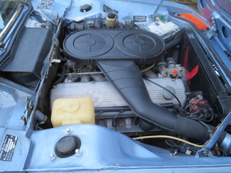

Die Bilder vom Motorraum geben ausreichend Hinweise auf die Güte der 24 - jährigen "Restaurierung". Kommt auf Deinen eigenen Anspruch an, ob Du ihn einfach weiter aufhubscht, oder von Grund auf solide machen möchtest. Im 2ten Fall wird es mit Armaturenbrett raus aber nicht getan sein. Im 1ten Fall kannst Du Dir die Arbeit mit dem Armaturenbrett raus eher schenken. Dadurch siehst Du nicht mehr als man durch die Klappen schon erahnen kann. Der Bereich um die vorderen Dome ist in jedem Fall absolut grottig zusammengefudelt. Darunter sieht es recht sicher nicht wirklich gut aus. Unterbodenschutzeinsatz an diesen Stellen ist auch immer wieder "schön".
Möchte Dir Dein Auto nicht madig machen. Ist bestimmt ein Kandidat für eine dann tatsächliche Restaurierung, da wohl auch sonst gepflegt.

Natürlich soll er, wie Du sagst, "solide aufgebaut werden". Der Enthusiasmus ist da, es folgt nun das Freilegen und die Begutachtung der bekannten Problemzonen. Und dann wohl viel, viel Arbeit und Flucherei, aber ich hab´ja wohl nichts anderes zu tun (und auch beim Volvo das Gleiche erfahren müssen).
Hab schon mal den Innnenraum freigelegt, hier zeigen sich im Bereich der A-Säulen etliche aufgeschweißte Flicken. Die angrenzenden Fußraumbleche sind "überarbeitet",
aber mit den Aktionswochen von W&N ist der Austausch gegen ordentliche Bleche kein Thema. Zu den Schwellern: die Innen- und Außenschweller sind ok, wenn auch nicht schön aneinandergeschweißt.
Ist aber normalerweise egal, da ja die Abdeckung eh alles verbergen würde. Der mittlere Verstärkungsschweller ist (so wie ich es durch die Öffnungen im Innenschweller erblicken kann)
allerdings im unteren Bereich "geflickt" worden. Gut dass W&N sie gerade im Angebot hat (schlecht ist die mit dem Austausch verbundene Arbeit).
Die Dome erscheinen solide, der Bereich zur Schottwand hin sollte mal offengelegt werden, mag nicht dran denken was mich da erwartet!
Die oberen Schweißnähte der Kotflügel sind nicht "befriedigend".

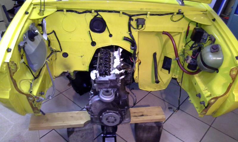

Apropos Motor ausbauen: habe mal eben beim Fiat den Motor ausgebaut, hat ´nen halben Tag gedauert. Einfach alles lösen, das Heckblech abbauen und ihn nach hinten rausnehmen. Bekommt jetzt
nach 44 Jahren und original 112000km eine Revision. Hat´s sich verdient, der kleine mit 906ccm und seinen gerade mal 52PS!

vielen Dank für Deinen schönen Bericht, und ich wünsche Dir auch von meiner Seite viel Glück und Erfolg bei Deiner Restauration.
Ist der blaue Velours denn noch bei BMW erhältlich?
P.S.: Betr. „Ausschweifungen über andere Marken“: Über den Tellerrand zu blicken hat ja noch nie geschadet :-)
P.P.S.: Die Farbe steht dem Fiat übrigens hervorragend! Befindet sich in dem Beutel an der rechten Motorseite das Waschwasser-Reservoir?
Zuletzt geändert von Nitro103 am Di 17. Nov 2015, 13:03, insgesamt 1-mal geändert.
Beiträge: 454
Hallo Robin,
der Polsterstoff in Cord marineblau Nylonflock 51921817333 und der Polsterstoff in Breitcord 51921846038 ist sowohl bei BMW classic als auch bei verschiedenen Online-Händlern erhältlich.
Den Stoff an den Seiten (Samt) 51921817045 habe ich nicht gefunden, hier werden wir einen passenden Möbelstoff einsetzen.
Das passende Kunstleder für die Rückenlehne habe ich auch nicht gefunden, hier werde ich auf 51927659226 ausweichen, ist glatter ohne Narbung.
Ebenfalls nicht gefunden habe ich die Federkerne, hier werden wir durch Unterfüttern aber den Sitzkomfort aber wiederherstellen können.
Ja, der Beutel im Fiat-Motorraum enthält das Wischwasser, die mit dem Fuß zu bedienende Pumpe sitzt vorne.

Marine Velour hat die Teilenumme:51 92 1 817 042 (nicht 045)
-Laut Frau Opel von BMW Classis sollten ab diesen Jahr 50 m lieferbar sein, weiterhin dort Nachfragen
claudia.opel@bmw.com +49-89-382-29540
Marine Cord hat die Teilenummer 51 92 1 817 333 (hier hattest Du Nylonflock geschrieben, das ist definitiv falsch)
Der Breitcord 51 92 1 846 038 ist nicht vom Coupe sondern vom 5er E12 (also was ganz anderes, fällt sofort auf)
Das marine Kunstleder mit der orginal Narbung gibt es in Müchen bei "Mah" Teilenummer 07 x 208.
Als Sitzkern haben einige hier schon erfolgreich den Schaumkern vom E60 5er verwendet

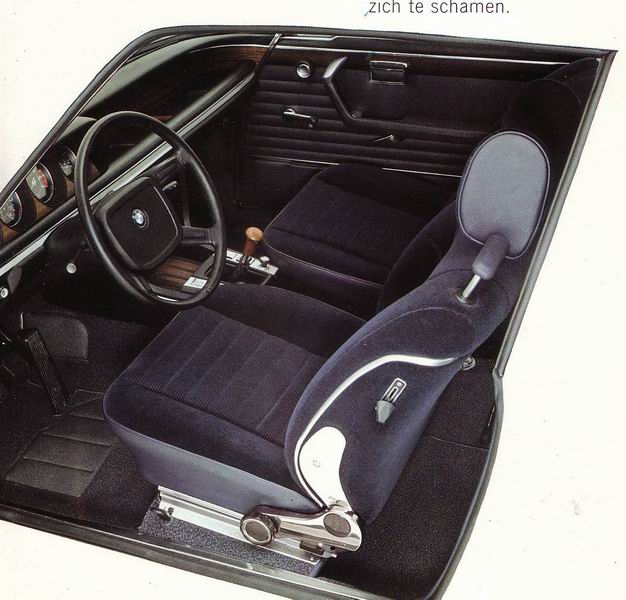

Ach so, die "Falttechnik" des Velours am Lehnenkopf ist nicht orginal, also nicht als Vorbild nehmen.
Hier hat schon mal jemand versucht zu restaurieren.
Original ist hier eine Seitennaht, siehe auch Bilder auf der HP vom Club unter Prospekte / Polster
http://www.bmw-coupeclub.de/wp-content/ ... 5CS_02.jpg

sehe ich das richtig? Sind die Teilenummern 51 92 1 817 042 Marine Velour und 51 92 1 817 333 Marine Cord die richtigen Stoffe für Thomas Innenausstattung? Ich habe die gleiche Innenausstattung und habe Bedarf für Teilersatz.
Egbert
Es sind die richtigen Teilenummern für Marine (also blau) Velours & Cord

noch eine Anmerkung betr. original: Die E9 hatten nach dem Facelift 10/1973 einen durchgehenden Teppich, d.h. er bestand aus einem einzigen großen Stück, was meines Wissens heute nirgendwo lieferbar ist. Es bleibt als Alternative eben ein Teppich aus den vielen Einzelkomponenten, so wie er bis 10/1973 eingebaut wurde (ist wohl auch etwas angenehmer zu verlegen, schätze ich), und man sieht den Unterschied sowieso kaum.
der von Dir gezeigte Sitz ist ja ein komplett anderer, hier ist der obere Bereich mit Velours überzogen.
Wo soll die Seitennaht sein, ich sehe hier keinen Unterschied z.B. zu
https://picasaweb.google.com/1032417521 ... 2021624914.
Hilf mir mal auf die Sprünge!
Beiträge: 883
auf dem Bild vom Club ist ein nFL Sitz, Cord quer, abgebildet
Das ist aber für die Seitennaht nicht von Bedeutung.
Diese sizt auf diesem Bild, der helle Streifen, oberhalb der seitlichen Cromleiste an der Lehne,
läuft dann dicht an der Rosette Kopfstütze vorbei.
Schau mal auf der HP. dort sind auch vFL Sitze.
Hier ist auch auf deinem picasa Bild wieder eine schöne "Falttechnik"
Gruß, C.

Kann es sein, dass Ihr aneinander vorbei redet?
Die Sitze bis Bj, 73 sind im mittleren Bereich längsgenäht, diese hatten immer, egal ob Leder oder Velour im oberen äußeren Bereich den überschüssigen Stoff/Leder in Falten gelegt.
