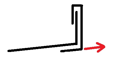

um die Chromleiste herunter zu bekommen, sollte man ohnehin an der A-Säule beginnen. Für Deinen Fall also besser, dass die betroffene Stelle nicht an der C-Säule ist. :-)
Dazu muß die Leiste ein wenig verdreht werden (die Unterseite der Leiste ein wenig nach außen, siehe Prinzipskizze),
schnitt regenrinne.jpg (9.15 KiB) 7140 mal betrachtet
was im besten Fall nur durch den Einsatz der Finger erledigt werden kann. Sitzt die etwas fester kann man auch ein wenig am untersten Ende hebeln. (Etwas entsprechend Dickes mit Türausschnitt abstützen und mit einem nicht zu scharfen Hebel am untersten Ende vorsichtig gegen die Chromleiste drücken bis sie sich langsam löst.

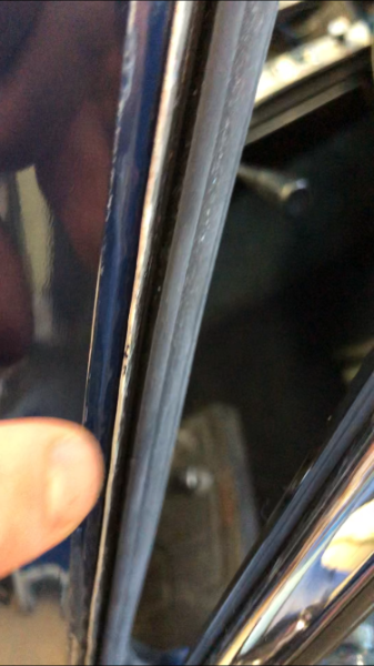

Regenrinne wieder montieren?
Beitrag von evel-knievel »
Hallo zusammen, Hallo Gerhard 😊
Ich möchte gerne meine neuen Regenrinnen anbringen jedoch bin ich mir nicht mehr sicher was mit der Aluleiste die innen entlang der A Säule und am Dach festgeschraubt wird ist. (Die Aluleiste an der auch die obere Türdichtung gesteckt ist, ist gemeint) irgendwie bekomme ich das nicht über die kannte, kann es sein das die Regenrinne auch über diese Aluleiste geklippt oder nur an dem Metal und danach wird die Aluleiste wieder innen einfach festgeschraubt und liegt auf der Regenrinne auf?

Re: Chromleiste Regenrinne
nur das ich das richtig verstehe, die Regenrinnezierleiste wird über die Alublende gezogen so das diese dann von der Regenrinnenzierleiste mit verdeckt und von außen nicht mehr zu sehen ist? Ich habe das schon die ganze Zeit versucht, jedoch bekomme ich diese nicht drüber. Gibts da irgendeinen Trick oder eine Werkzeug für...so langsam verzweifel ich 🙈
Beiträge: 1655
Hallo Martin
Man kann es auf deinem Bild nicht gut erkennen, es könnte sein, dass die flache Aluleiste wo der flache Gummi eingesteckt wird, außen nicht ganz am Dach-Blech anliegt. Normal ist da eine sehr dünne graue Karosserieschnur zwischen Leisete und Dach (Elefantengummi) die verhindert, dass dort Wasser dazwischen kommt. Am Rand kannst du diese Leiste dann mit dem Gummihammer vorsichtig der Dachkontur andrücken. Die Regenrinne sollte dann problemlos drüber gezogen werden können. Zuletzt wird die Regenrinne dann noch etwas verstemmt, so dass sie nicht abfällt. Dazu hab ich mir aus einer Wasserpumpe eine "Spezialzange" mit verschiebbaren Spannbacken gebaut. Im Werk gab es da auch eine Spezialzange dafür......
Gruß und viel Erfolg
