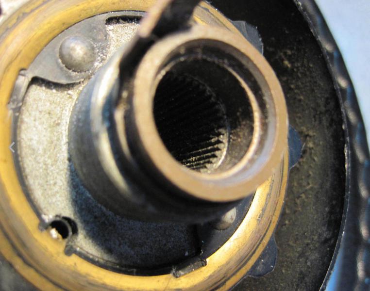

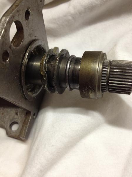

ich möchte mir ein Petri Sportlenkrad zu legen für meinen E9 3.0 cs Bj. 1973. Jetzt weiss ich leider nicht auf was ich achten muss.
Das Lenkrad hatte meines Wissens nach 38 cm Durchmesser. Gab es auch 40 cm Durchmesser original? Auf welche Verzahnung und Schleifring muss ich achten? Gehen die 02 Lenkräder?
Ich habe 2 Bilder angehängt. Würde das Lenkrad passen? Freue mich auf Tips! Danke.

Das originale, ab Werk bestellbare Petri Sportlenkrad hatte immer einen Durchmesser von 40 cm und war aus geschäumten Kunststoff mit Lederoptik. Lediglich das Sportlenkrad vom CSL hatte 38 cm und dieses war entgegen dem 40 cm Lenkrad mit echtem Leder ausgestattet.

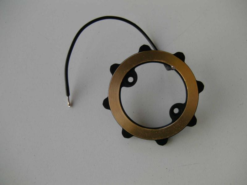

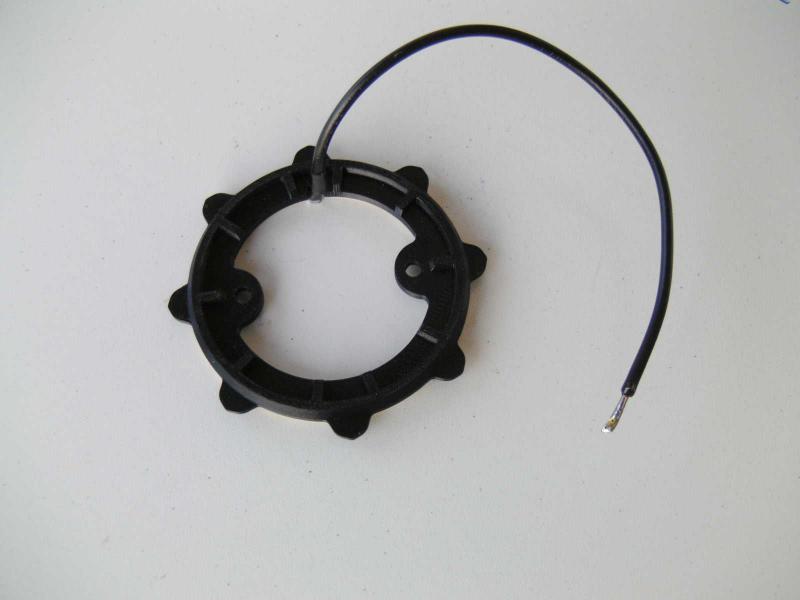

Du kannst die Petri 02 Lenkradnaben benutzen, sie haben die gleiche Verzahnung. Die 02 Lenkräder hatten jedoch an der Nabe einen Kontkatstift, wir an unseren E9 brauchen an der Nabe einen Hupenschleifring. Da diese Hupenschleifringe eine innenliegende Befestigung haben und ich diese von keinem anderen Modell her kenne, hab ich diese Schleifringe vor einiger Zeit nachfertigen lassen. 3 oder 4 Stück habe ich noch davon.
Ansonsten zeigt das von dir gezeigte Bild eine originale Nabe mit originalem Schleifring für den E9.

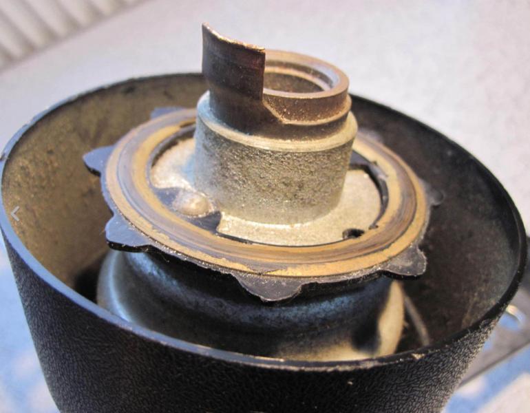

Wie geschrieben, das gezeigt Lenkrad hat bereits den richtigen Schleifring drauf. Dort müsstest du nur die Hülse entfernen die unter dem Blinkerrücksteller sitzt, da diese normal fest auf der Lenksäule, über dem Sicherungsring klemmt, und nicht doppelt eingebaut werden darf. Und wie ich meine zu sehen, ist die schwarze Nabenverkeidung defekt. Aber diese gibt es noch, wenn auch teuer, als Nachfertigung.
