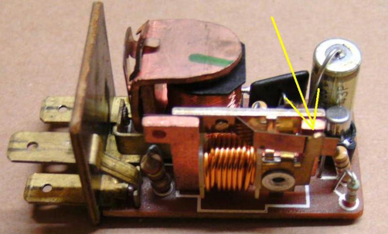

Oft kommt es vor, dass die Kontroll-Anzeige im Kombiinstrument für den Blinker nur einmal blinkt. Abhilfe kann hier schaffen, wenn der Anschlag für die Spule leicht nachgebogen wird. Im laufe der Jahre wird dieser Anschlag bei jedem Blinken leicht nach hinten "gehämmert" und die Spule hat dann keine Kraft mehr, den Kontakt anzuziehen. Zuerst müsst Ihr die schwarze Abdeckkappe des Relais nach oben abziehen, dazu die kleinen Nasen neben den Kontaktstiften etwas seitlich aufbiegen. Der gelbe Pfeil zeigt auf den Anschlag. (die kleine Spule ist für die Kontrollanzeige, die große für die Blinker)
Zur Kontrolle ob die Nachstellung schon ausreichend war, kann das Relais ohne Kappe in den Sockel eingesteckt werden. Erst wenn alles funktioniert die Kappe wieder aufsetzten und einrasten, dann das Relais wieder senkrecht an den Blechwinkel einhängen.
Das Relais findet Ihr bei allen Baujahren an einem separat angeschraubten Blechwinkel an der Lenksäule. Es hat einen kleinen Blechhalter an der Rückseite" welcher in das größere der beiden Löcher des Blechwinkels eingesteckt wird.
Den gleichen Fehler findet Ihr aber auch, wenn ein oder mehrere Blinkerbirnchen einen schlechten Kontakt haben. Dann ist die Stromstärke etwas niedriger und dadurch kann das Relais nicht weit genug anziehen. Also immer zuerst mal die Masse kontrollieren, und ob die Birnchen alle gleich hell leuchten.
