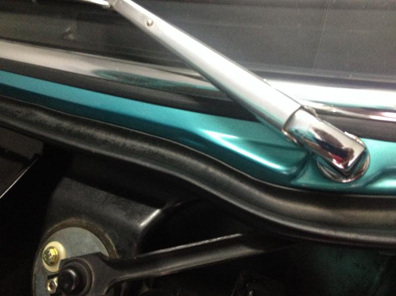

habe diese Dichtung auch an meinem E9 gegen eine von W&N getauscht.
Die W&N Dichtung passt bei mir einwandfrei. Habe sie nur eingelegt nicht geklebt....bei einer Regenfahrt kann man sie herausnehmen und es trocknet darunter einfacher.
Kann es sein das die Dichtung auf den Fotos falsch herum eingelegt wurde?
Anbei 2 Bilder wie es bei meinem E9 aussieht.
Gruss Uli
Gruss Uli

Re: Motorraumdichtung einkleben
Hallo Egbert,
die Idee die Dichtung nur einzulegen von Ulrich ist super.
Wenn Du sie dennoch kleben willst, nimmst Du am besten den braunen Pattex.
Alois
Alois
vom Profil ist meine Dichtung schon ident mit der Dichtung von Uli`s Foto. Nur füllt sie bei mir nicht die "Blechrinne" vollständig aus. Uli hat da wohl die maßhaltigere Nachfertigung erwischt. Mal sehen ob ich die Dichtung zurück gebe oder doch unter Spannung einklebe. Lose einlegen wird bei mir nicht funktionieren.
Danke für Eure Tipps.
Egbert
