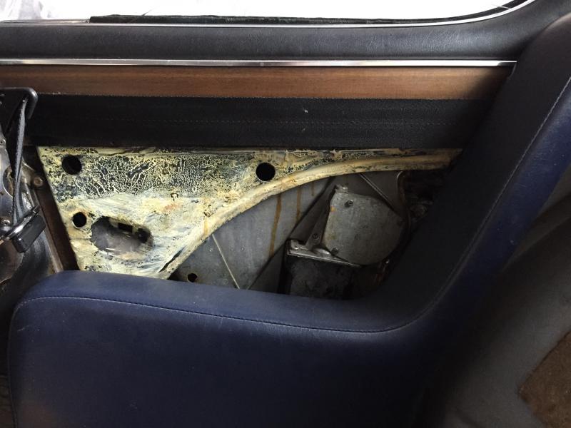

...noch ein Nachtrag. So sieht es unter der Seitenverkleidung aus. Könnt ihr mir da helfen, wie ich es manuell wieder nach oben bekomme?
Herzlichen Dank für die Hilfe.

Hallo Alex
Gut, dass du Bilder beigefügt hast. Nun kann man erkennen, dass es keine 2800 CS Fensterheber sind, sondern die vom späten Modell. Deshalb hast du auch keine Löcher in der Seitenverkleidung, weil es kein Ritzel zwischen Motor und Getriebe gibt an dem du das "Hilfswerkzeug" ansetzten könntest.
Schließ mal direkt Batterieplus und Minus an den Motor. Also ein Kabel auf den Stecker des Motors wo das schwarze, und ein Kabel auf den Stecker wo das blaue Kabel angeschlossen ist. Vielleicht reißt er sich dann noch mal aus der Endstellung los. Wenn das nicht zum Erfolg geführt hat, schreib noch mal kurz, ob bei diesem Versuch zumindest etwas Strom geflossen ist oder ob eine Unterbrechung innerhalb des Motors ist.

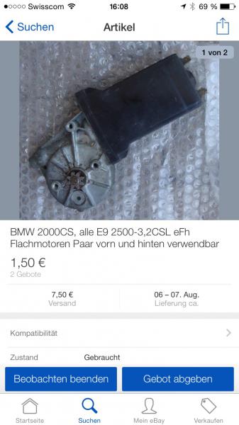

Habe was bei EBay gefunden. Würde der passen?

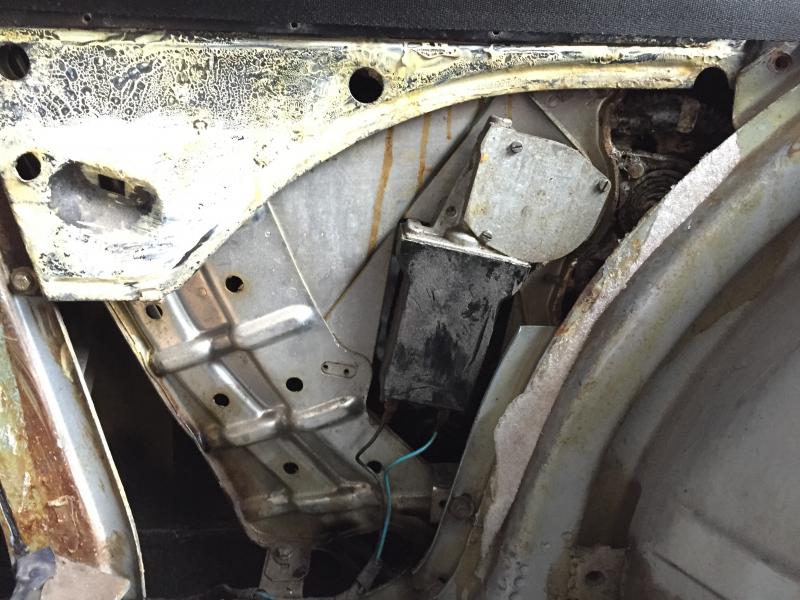

Manuell schließen dürfte relativ schwierig bis unmöglich sein (zumindest fällt mir dazu gerade nix ein).
Bau doch erst einmal den kompletten Heber samt Scheibe aus. Geht nur in versenktem Zustand (was bei Dir ja "glücklicherweise der Fall ist).
Danach kannst Du den Motor demontieren und auch sehr simpel öffnen. Den schwarzen "Kunststoffpariser" nach unten abziehen.
Möglicherweise ist bei Deinem Motor durch Feuchtigkeit der Anker fest, oder was auch immer. Im Zweifel kann Dir hier jemand recht sicher Ersatz liefern, sofern der Motor wirklich komplett hinüber ist.
Ich kann mal schauen. Fensterhebermotor sollte ich möglicherweise noch einen passenden haben.
vG
Ingo

Re: elekt. Fensterheber hinten
versuche doch mal den schwarzen Motor vom Getriebe zu trennen (am Flansch 2 Schrauben) und dann mech. von Hand am Getriebeeingang die Scheibe hochzudrehen....
