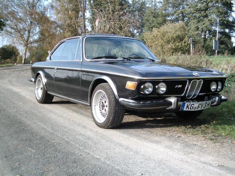

Ich habe 16 Zoll ATS - Felgen montiert und damit die H-Zulassung in Bayern bekommen. Der bayerische TÜV ist ja nicht gerade für große Kulanz bekannt.
Diese Bereifung (225/50 16 hi und 205/55 16 vo) habe ich 1989 in Hessen bei G-Power eingetragen bekommen.
Nachdem ich bei der H-Zulassung (im Jahr 2005) den TÜV-Eintrag der Bereifung vorweisen konnte und die ATS-Felgen aus dem gleichen Herstellungszeitraum stammten, wie mein Auto, war der Rest kein Problem.
Gruß, Hubi
