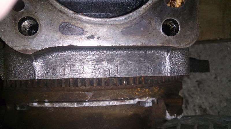

Hallo zusammen
Ich habe bei mir noch einen 3 liter Motor liegen,vermutlich ein AT Motor.Kann mir vielleicht jemand sagen,was die Kennzeichnung bedeutet?
Dort wo sonst die Fahrgestellnummer ist,steht: 30 FD A 11 6 . Danke im voraus.

Hallo Ralph
30 FD A ist mir unbekannt, könnte es auch 30 ED A sein?
Dann wäre es ein 3,0 M30 Austauschmotor mit der Teilenummer 11 00 1 263 402, passend laut ETK für den E3 und E9 Einspritzer.

Hallo Gerhard
Du hast recht,es ist wohl eher ein E, konnte man schlecht lesen.Danke für die Info.Hatten diese AT Motoren immer ein Übermaß oder wurde das je nach Verschleiß entschieden ?

Hallo Ralph
Ich kann diese Frage leider nicht beantworten, denke mal das wissen nur die Leute aus der BMW Motoren-Fertigung. Denn wer schaut schon in seinen neu gekauften Austauschmotor und vermisst diesen ob Übermaß oder nicht. Tendentiell würde ich sagen, alle AT Motoren hatten auch Übermaßbohrungen / Kolben.
Aber warum interessiert dich das? Willst du die Kolben in einen anderen Motor einbauen?
