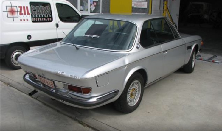

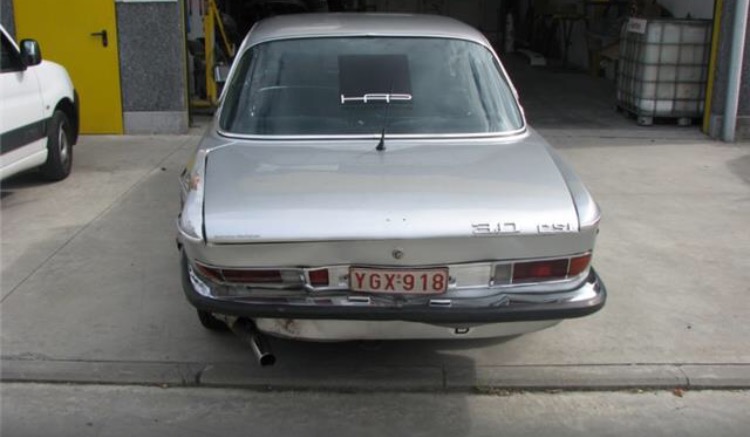

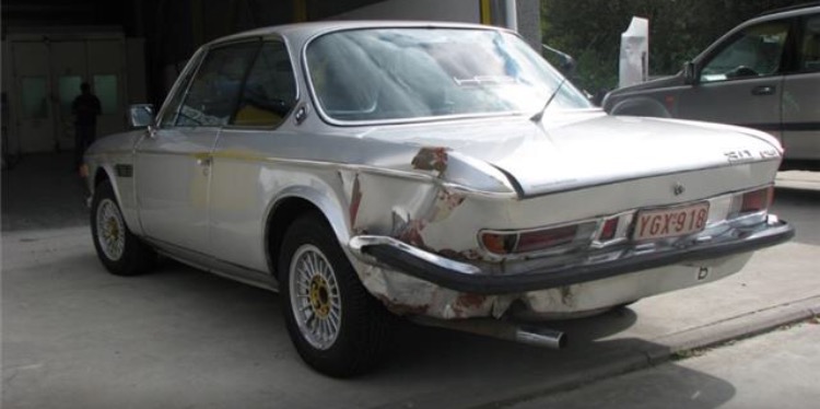

Schade, dass es noch nicht so viel Antworten gab, dann versuch ich es halt mal mit Bildchen :D
Wie schwer wiegend würdet ihr den Schaden an dem Auto einschätzen und was denkt ihr was nötig wäre um ihn wieder hinzubekommen (Aufwand/Geld) ?

Anders könnte es allerdings wirklich bei solchen verunfallten Autos wie auf Deinen Bildern aussehen, sofern man diese günstig bekäme.
Aber auch da kann der Schuss sehr schnell nach hinten losgehen. Dazu müßte man auch den Zustand des Wagens vor dem Unfall, also bisherige Restaurierungen an dem Teil bewerten können und das geht anhand solcher Bilder mal gar nicht. Es fehlen z.B. die Schwellerblenden und die Stoßstangenhörner. Also wurde der Wagen (wie ungefähr 99% aller E9) schon mal gemacht und anschließend auf solche Details kein großer Wert gelegt. Es lässt sich auch alles Mögliche unter schönem neuen Lack und Unterbodenschutz verbergen.
Der Schaden sieht erst mal nicht sonderlich wild aus, allerdings würde mich der Knick im rechten Seitenteil etwas nervös machen. Deutet auf einen recht verzogenen, gesamten Hinterwagen. Zu reparieren aber ganz sicher. Finanzieller Aufwand je nach Vorgehensweise. Tauscht man sämtliche, defekten Teile und macht das selbst, trotzdem ca. 5k € garantiert nur für Teile (sofern man überhaupt noch Neuteile bekommt). Kommt Lackierung noch drauf.
Ansonsten wäre das rechte Seitenteil wohl instand zu setzen, wenn der verbogene Rest mal alles rausgetrennt wird. Das linke hintere Seitenteil (oder auch nur die hintere Hälfte davon) gäbe es vermutlich irgendwo gebraucht im Netz zu finden. Heckteil, Reserveradwanne, Stoßstange relativ sicher auch.
Kostenpunkt dann irgendwas zwischen 3 und 5 k€ inkl. Lackierung, allerdings ohne sonstigen Arbeitsaufwand, der wieder selbst zu erledigen wäre).
Gibt man den so in die Werkstatt und lässt das machen, geht das recht sicher nicht unter 10 k€.
Sind aber alles relative Spekulationen und zuerst muss klar sein, ob die Reparatur überhaupt sinnvoll ist.

Danke Ingo für deine ausführliche Antwort !
Ja als ich neben dem Schaden am linken Heck noch den Knick in der rechten Seite gesehen habe, wurde ich auch nervös bei dem Gedanken was alles verbogen sein muss an dem Kleinen.
Ich bin mir durchaus über die Kosten bewusst, die bei einer Restauration durch Teilebeschaffung und notwendigen Werkstattarbeiten anfallen, aber diese verteilen sich wenigstens auf einen längeren Zeitraum im Gegensatz beim Kauf eines fahrbaren E9.
Wie du schon gesagt hast es wird immer schwieriger einen brauchbaren zu finden, nun denke ich mir sollte man zuschlagen, denn selbst die "Ruinen" werden nicht ihren Wert verlieren.
