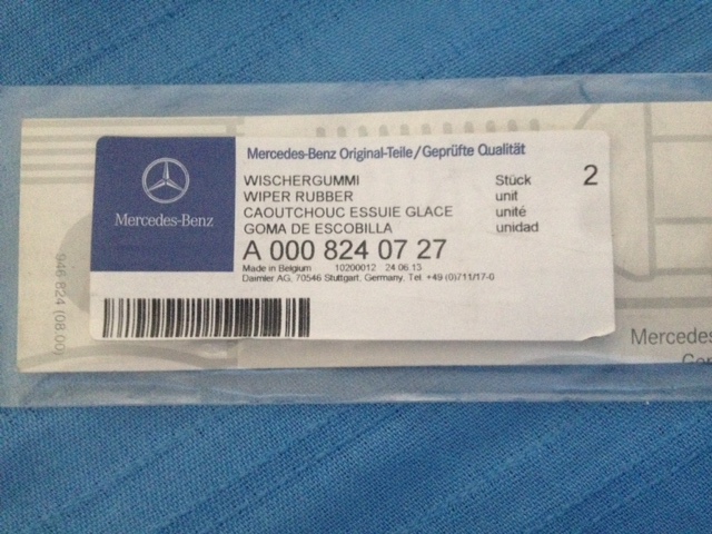

Re: welche Wischerblätter für 1971 3.0CS ?
Hallo Mark
Also die Wischerblätter gibts noch baugleich von Mercedes für den /8. Allerdings kosten die dort deutlich über 120 Euro/Paar.
Dort sind auch die dicken Wischergummis die man dafür braucht noch lieferbar.
Ich schreib dir per Email, ich hab noch gebrauchte und neue Wischerblätter

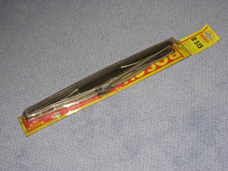

Hallo Zsammen,
noch eine Ergänzung hierzu:
Die Wischerblätter für unsere Coupe's gab es auch von BOSCH in Edelstahl No 0515 / 400mm
-hier hätte ich auch noch Orginale und den Nachbau davon
viele Grüße, Chrissi
