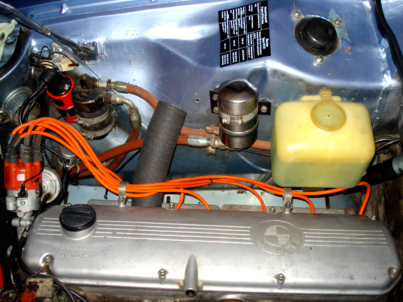

Hallo, nachdem ich den Motor(raum) von Christoph´s CS sehen durfte habe ich nun begonnen bei meinem Wagen etwas Hand anzulegen. :-)

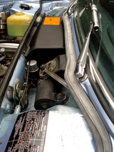

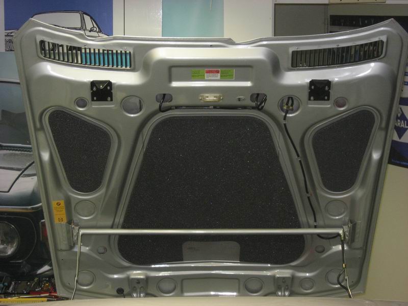

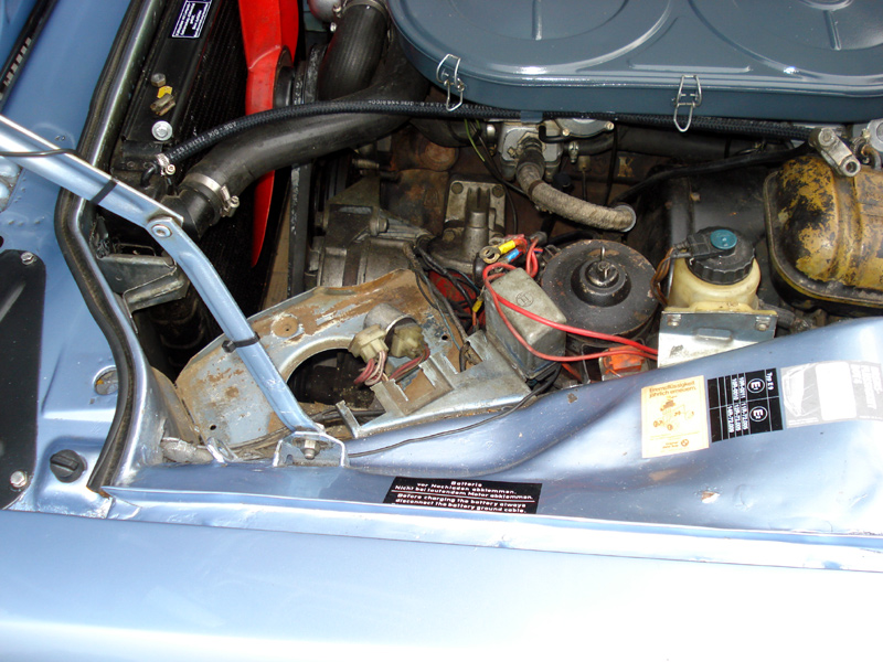

Ausgangssituation: Jetzt ist mal die Frage: Habe z.b. die Trocknerflasche von der Klimaanalge komplett abgeschliffen. Jetzt gehe ich mal davon aus das die unbehandelt zügig rostet? (wegen Feuchtigkeit in der Luft?) Am besten grundieren und schwarz matt lackieren? (temp. fest bis 800°) Oder vlt. sogar so lassen?
Die andere Flasche wird auch noch überholt. Und diese Zündkabelführung baue ich auch noch ein...
Habe ich ne Chance (auch wenn Sie noch so klein ist) diese Schottwand-Dichtung (Geräuschdämmung?) im eingebauten Zustand des Motors zu ersetzen?
Könnte ich die auch durch ein anderes Material ersetzen? (total zerflettert und ölig)
Habe noch so "Alu-Matten" die man normalerweise hinter Heizkörper im Haus klebt damit die Wärme reflektiert...
Danke.
Gruß Tom

Re: Reinigung / überholen der Motoranbauteile (Optik)
Moin Tom,
also blankes Blech wird unbehandelt natürlich nicht lange blank bleiben. Wenn diese blanke Optik zusagt, dann zumindest mit 2K - Klarlack rüber. 1K - Systeme bleiben dafür einfach zu weich. Ansonsten eben jede andere Farbe als Basis rauf, nachdem Du vorher grundiert hast. Das geht alles z.B. prima mit Sprühdose aus dem Autozubehör oder auch Baumarkt, und danach dann mit dem 2K - Klarlack drüber. Es sei denn Du möchtest es lieber matt, aber auch da gibt es ja Möglichkeiten. Mattierungsmittel für den ansonsten klaren Lack oder direkt einen matten 2K - Klarlack. Alles ohne diese zusätzliche Schutzschicht hält nach meiner Erfahrung nicht lang. Thermolack braucht man übrigens nicht, würde auch mit keinem Klarlack zusammen gehen.
Bei der Dämmung der Stirnwand wünsche ich viel Vergnügen und ein paar Pflaster für die Finger im Vorrat. Sollte aber mit etwas Fummelei auch ohne Motorausbau funktionieren. Beim Material solltest Du allerdings nicht auf diesen Haushaltskram zurückgreifen sondern z.B. so etwas hier nehmen:
http://automobile-daemmstoffe.de/epages ... itzeschild
Kann man gut mit einer normalen Schere schneiden und passt sich sehr gut der Kontur der Stirnwand an. Im übrigen klebt das wirklich bombig, einigermaßen fettfreier Untergrund natürlich vorausgesetzt.

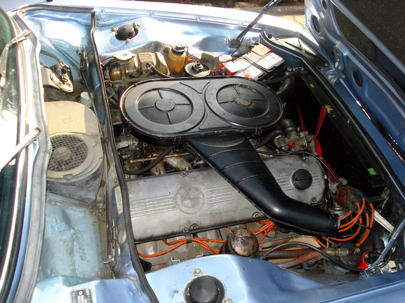

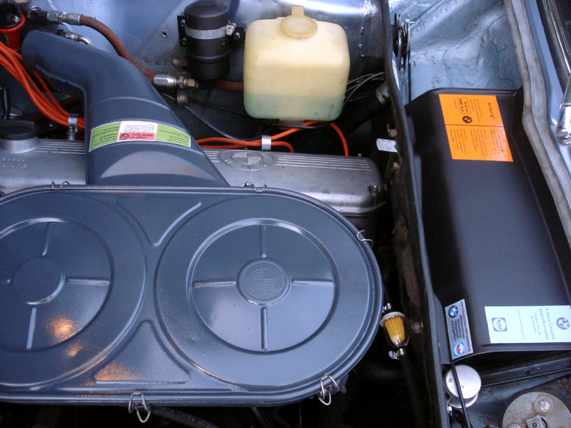

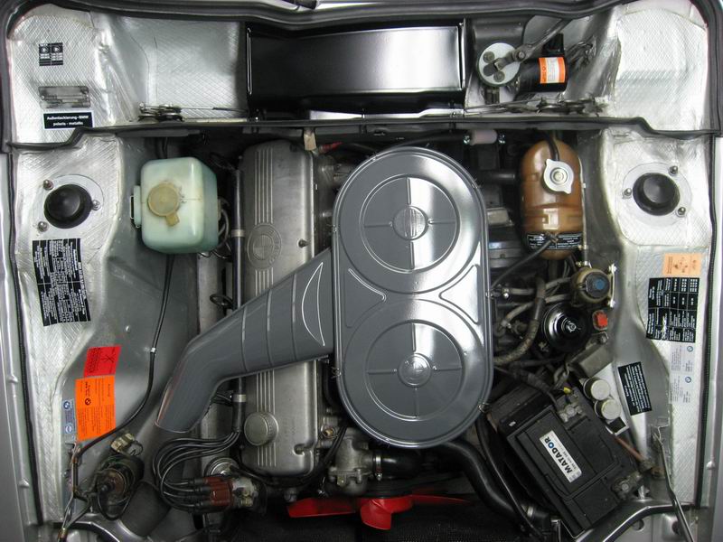

du meintest dieses Bild:
Sehr schön,
das nenne ich mal gepflegt, Respekt
Beste Grüße
Stephan
Beste Grüße
Stephan

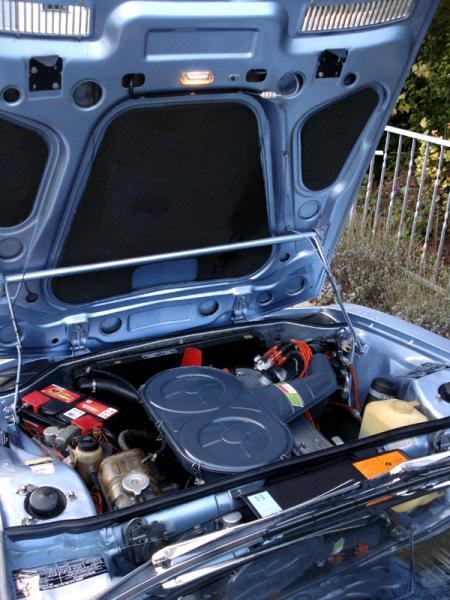

Welchen Zweck haben denn diese Bitumenmatten auf den Radhäusern innen?
Beim öffnen der Haube selbst, nachdem ich entriegelt habe, muss ich relativ viel Zugkraft aufwenden damit die Schlösser sich vollständig öffnen und ich die Haube anheben kann.
Muss die Haube eigentlich von alleine "aufspringen" (bis zumindest aus dem Schloss raus) oder wie muss das sein? An welcher Stelle muss der Bügel (an der Haube verschraubt) ins Schloss fassen? mittig, mehr rechts, mehr links...
Vibrations Dämpfung,Tommy75 hat geschrieben:Welchen Zweck haben denn diese Bitumenmatten auf den Radhäusern innen?
wurde sereienmäßig verklebt !
Siehe auch im Fahrzeug:
auf den Bodenblechen
am Kardantunnel
unter den Rücksitzen
etc.

Ich glaub' ja eher daran, dass BMW damals schon ahnte, dass man damit super gut darunter sitzende Rostherde tarnen konnte. :-)Welchen Zweck haben denn diese Bitumenmatten auf den Radhäusern innen?
Den eigentlichen Sinn dieser Matten hatte ich bisher immer als Schallisolierung abgespeichert, aber von mir aus auch Vibrationsunterdrückung. Beides hat aber wohl eher Plazebocharkter, einen wirklichen Effekt haben die Matten mMn eher nicht. Eventuell wollte man die 3 übereinandergeschweißten Bleche da eher optisch glätten, retuschieren oder was auch immer.
Was ich mich bei Christophs Bild einmal mehr frage ist, ob das Kantenschutzband auf der Kotflügelverbindung zum Radhaus dort serienmäßig wirklich hingehört ???? Hab's ab und an bei verschiedenen E9 mal gesehen, bei ungefähr 99% der Autos aber nicht.

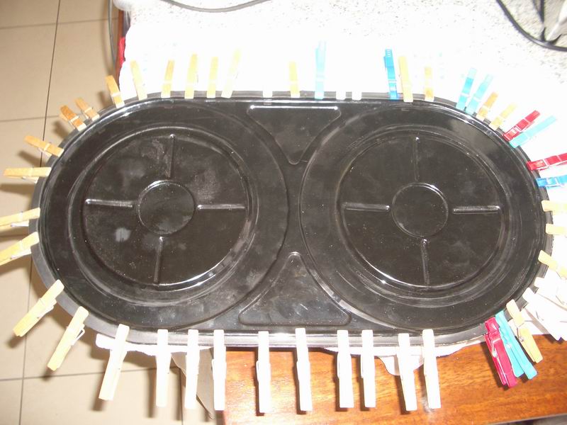

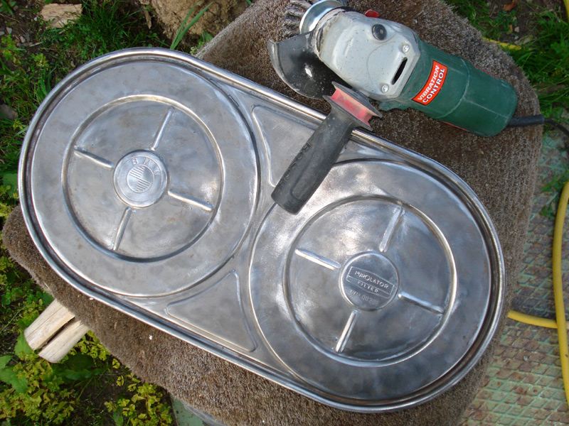

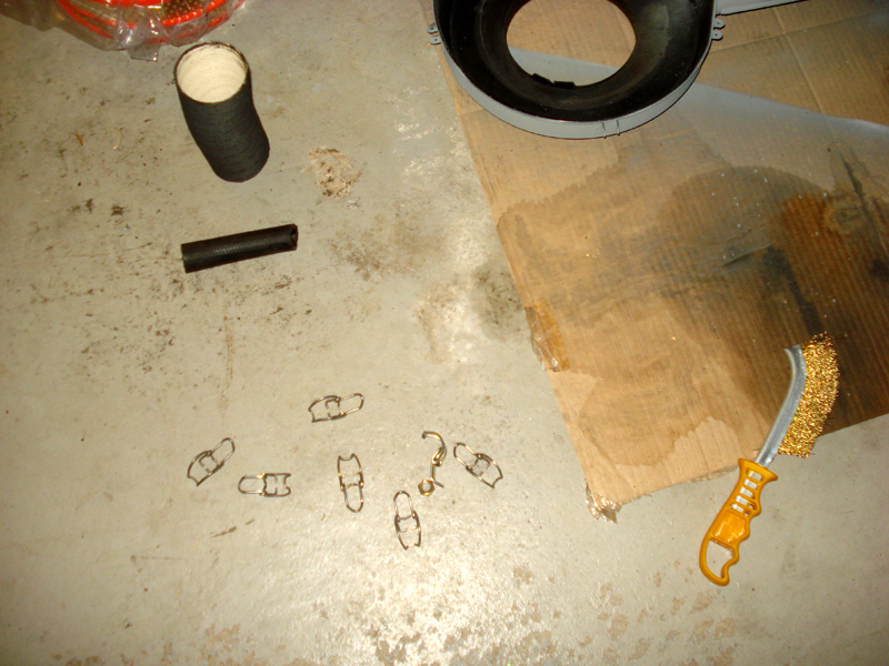

Hatte jetzt die faxen so dick mit varianten von "überlackieren", grundieren, "spritzspachteln", abschleifen...
Jetzt einmal "richtig". Habe sogar die Stanzung gereinigt "Purolator" ;-)
Die Bügel mit der Drahtbürste "entsifft"
morgen noch die Farbe drauf und ggf. Motorlack...

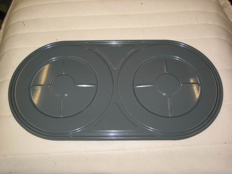

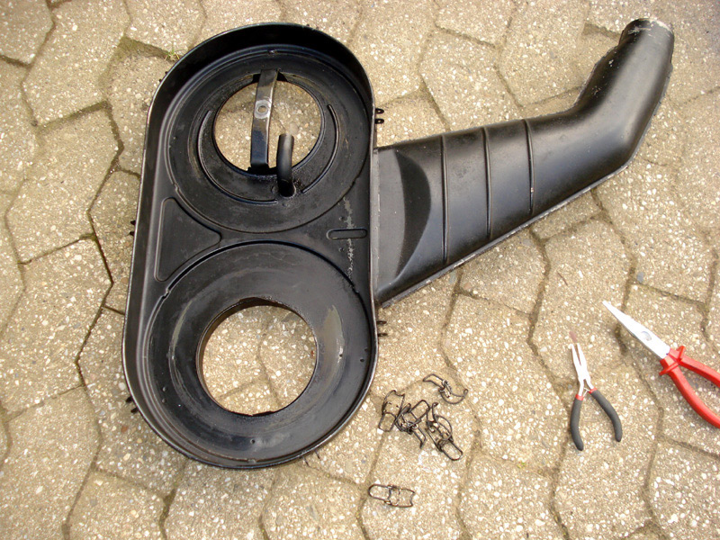

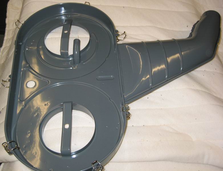

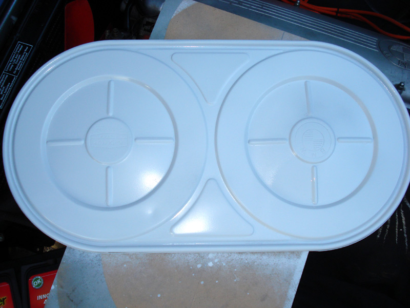

das Gehäuse:
war:
- Beiträge: 883
Hallo Tommy,
sehr ordentlich !!
der original Farbton heißt:
Verkehrsgrau B, RAL 7043
Und wenn Du Kasten und Deckel zum Pulverbeschichten bringst,
kostet genau so viel wie lackieren, hält es für die Ewigkeit.
(20,-€ - 30,-€)
PS
bei der Gelegenheit kannst Du das Dehnstoffelement im Ansaugtrakt und die Starterklappe dort testen und ggf überholen.
sehr ordentlich !!
(20,-€ - 30,-€)
PS

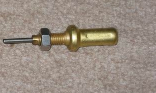

Danke für die Infos Christoph.
Dieses Dehnstoffelement ist bei mir gar nicht verbaut!
(immer max. kalte Luft) ;-)
Wie funktioniert es und welche Funktion hat es? (ab höherem Unterdruck=mehr Gas, öffnen, sonst die wärmere Luft über den Anschluss am Krümmer ziehen?)
Danke, Gruß Tom
Danke, Gruß Tom
- Beiträge: 883

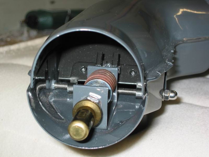

Im Ruhezustand (kälte oder Winter) ist die Klappe nach oben geschlossen
Die Vergaser bekommen über das kleine Riffelrohr vorgewärmte Luft aus dem Loch im Krümmerblech
....im warmen Zustand,
Motorwärem oder Wüstenklima schliesst es die Klappe nach unten zum Riffelrohr, was vom Krümmer kommt.
Die Vergaser bekommen über das große Riffelrohr "Fahrtwind"
Dies geschieht dadurch das das Dehnstoffelement sich ausdehnt und seine Achse drückt gegen die Federkraft die Klappe
nach unten zu.(Bild2)
PS:
solltest Du in den neuen gemachten Deckel die orginal Dichtung reinmachen, erscheint sie auf den ersten Blick zu klein,
gewusst wie, lässt sie sich aber prima verkleben (Bild1)
PS:

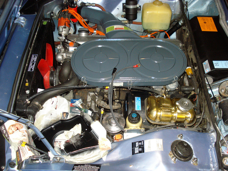

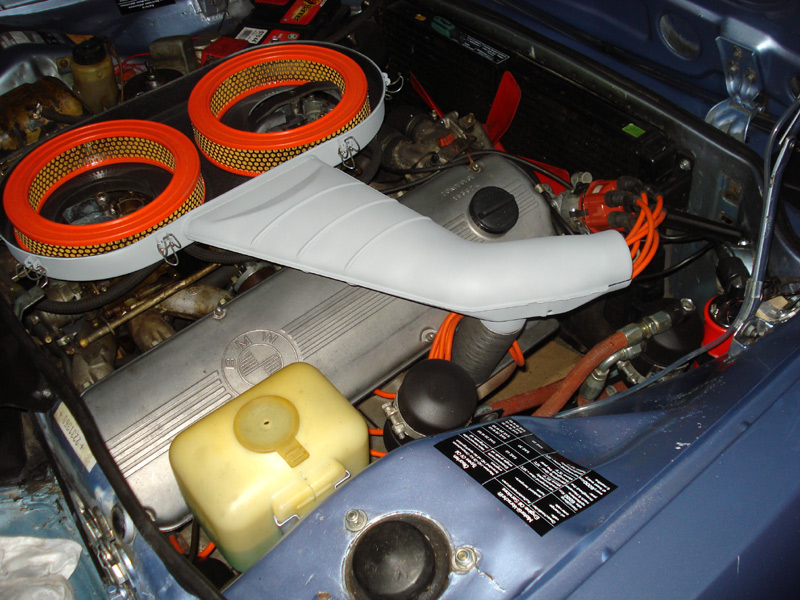

Also nicht nur das Dehnstoffelement ist nicht verbaut - es fehlt die komplette Mechanik/Funktion...
Anbei mal ein paar Bilder als Zwischenstand.
Am Mittwoch geht es weiter:
-Zündkabelrohr einbauen
-Verbindungsschlauch LuFiKasten installieren
-Bereich Batterie reinigen

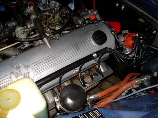

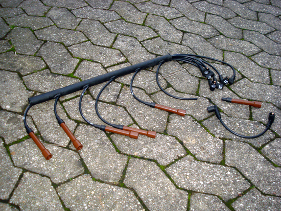

Heute mal das Zündkabel-Rohr, neue Zündkabel und einen dichten Waschbehälter eingebaut:
Ist doch richtig das das Kabel mit dem "Auge", welches zum Diagnosestecker geht, an Zyl. Kabel 1 kommt?
Gruß Tom

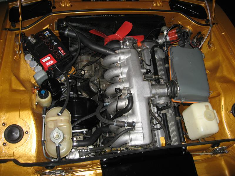

Hallo Kollegen,
anbei ein goldenes Motorraumbild.
Jürgen
Jürgen

Hallo Jungs,
Gruß und frohe Weihnacht.
Ich bin dann auch mal mit meinem Motorraum fertig geworden.
Ich hab die ganzen Nebenaggregate, Kühler etc. ausgebaut alles schön sauber gemacht, lackiert, gepulvert, neue Dämungen dran und dann wieder zusammen geschraubt.Ich bin dann einigermaßen erschrocken, weil ich von der ganzen Materie keine Ahnung habe, das der Wagen ohne zu murren wieder angesprungen ist.
Dank auch ans Forum und der guten Reperaturanleitung die mir schon so einige male geholfen hat.
