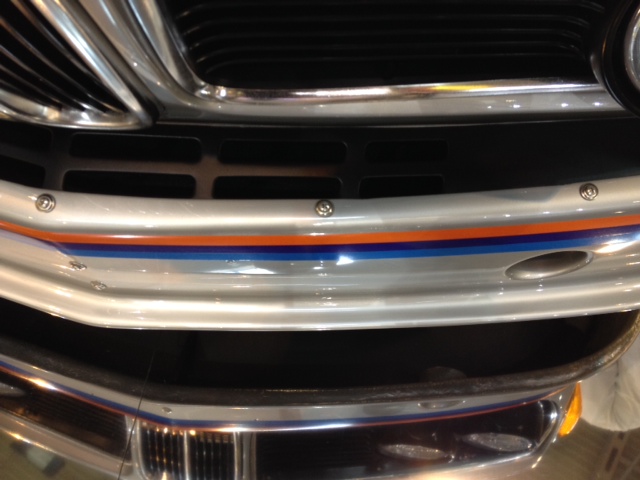

Hallo alle,
suche M4 Hohlscheiben, verchromt zur Befestigung des Frontspoilers.
Siehe Foto
Jemandem bekannt wer sowas verkauft?
Google war in diesem Fall nicht sehr hilfreich.
Danke Uli

Hi Uli,
da hat google recht,
"Hohlscheiben" habe ich auch noch nie gehört !!
Such mal nach:
Scheiben für Senkkopfschrauben
oder
Rosetten für Senkkopfschrauben
....gibt es im gut sortierten Eisenwaren Handel
oder auch hier
http://www.pegnitz-schrauben.de/Rosetten
Tipp:
Benutze Vollmateriall dann hast Du eine gleichmäßige Auflage !!

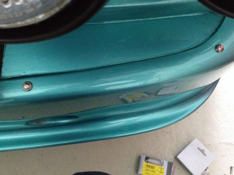

So,
Rosetten mit passenden Linsensenkkopfschrauben M4 DIN 95 sind montiert
passt!
