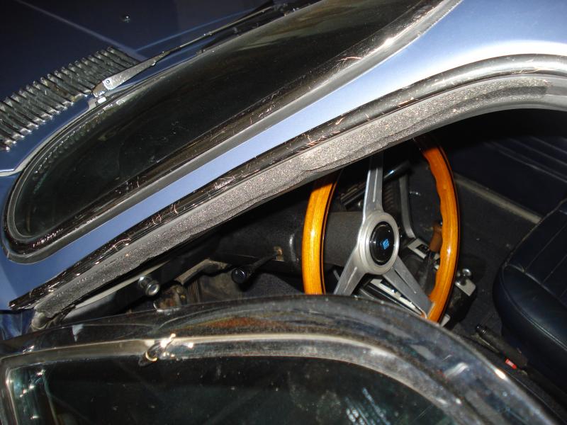

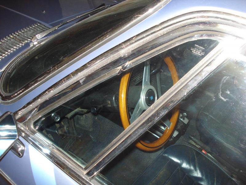

Habe zumindest eine Lösung zur Überbrückung gefunden:
Jetzt kann man sehen wo der "Anpressdruck" fehlt: in der Mitte.
Ich kann allerdings die Tür auch nicht weiter nach vorne (Richtung Kotflügel) einstellen da sonst der Spalt zu klein wird bzw. am anderen ende zu groß.
Das Dreiecksfenster selbst steiler stellen erachte ich auch irgendwie als fraglich da ich ja mehr o weniger nur die obere Spitze noch weiter Richtung A-Säule...
Naja. Jetzt pfeifts erstmal nicht mehr - was nach 12 Jahren einfach nur eine "Wohltat" ist :-)
Ich werde das Dichtband noch passend schneiden - ggf. finde ich noch eine bessere Lösung...

In natura fällt das Dichtband weniger auf als auf dem Bild...
