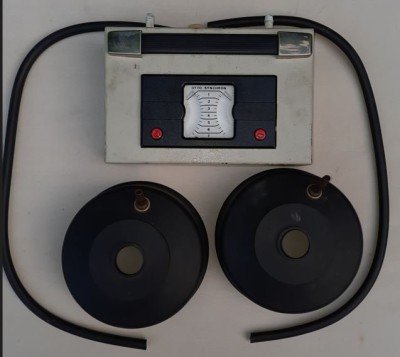

Ich wollte jetzt die Vergaser synchronisieren und habe dafür ein Gerät gekauft, in der Hoffnung das der Motor dann besser läuft.
Wenn der Motor warm ist, bekomme ich ihn auf unter 1000 Umdrehungen ohne das er ausgeht, aber der Synchrometer zeigt bei der Drehzahl bei beiden Vergasern Werte um die 30 an. So weit ich das herausfinden konnte, müsste der Wert zwischen 4-5 kg/h liegen. Verstehe nicht wo der die viele Luft zieht.
Simon

Verfasst: Fr 10. Okt 2025, 07:55
retx0596 hat geschrieben: Do 9. Okt 2025, 20:02 Verstehe nicht wo der die viele Luft zieht.
Simon
Hallo Simon,
am Sockel sind doch die Anschlüsse für den Unterdruckschlauch zum Ventildeckel.
Diese Leitung sehe ich bei Dir nicht, kann es daran liegen?
(diese Leitung (Y-stück) war auch bei mir nicht dabei, war aber in der Anleitung zum selber Bauen aufgeführt)

Hallo Christoph, ich glaube da liegt das Problem, ich hab garnicht gesehen das der Tester seitlich Löcher hat, da war bei mir das Gummi drüber geschoben. Jetzt bin ich wieder ein Schritt weiter, eventuell klappt es jetzt.

ich kann mir nicht vorstellen, dass man die beiden Instrumente verbinden soll.
Soweit ich weiß sollen die Unabhängigkeit von einander arbeiten. Das seitliche Loch dient meiner Meinung nur dazu, dass man einen vernünftigen Wertebereich angezeigt bekommt.
Sicher bin ich mir aber nicht. Es gibt doch eine Anleitung dafür.
Ich habe die Instrumente auch da und schau Mal nach ob ich eine Anleitung finde.
Warum der Christoph das verbunden hat würde mich interessieren.

den Schlauch habe ich noch nicht angeschlossen, aber das mit dem seitlichen Loch hat leider keine Änderung gebracht.
Könnte es denn sein, daß die zweite Drosselklappe zu weit offen ist. Ich habe die zweite Öffnung mit Klebeband abgeklebt, aber der Motor wollte das gleich anziehen. Müsste bei Umdrehungen von um die 1000 die Klappe nicht komplett zu sein. Ich habe was von 0,05 mm gelesen. Mit der Fühlerlehre konnte ich von oben noch mit 0,3 mm gerade so durchstechen. Können so wenige zehntel mm einen so großen Unterschied machen?
Das könnte ich noch versuchen, die Klappe richtig zu justieren.
Grüße Simon
