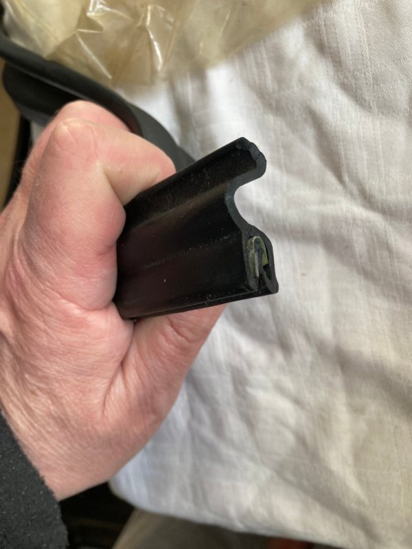

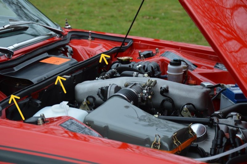

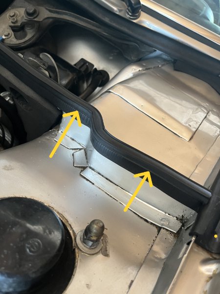

zu meiner Restauration meines CSI hatte ich mir die Profildichtung von W§N zwischen Frontklappe und Schottwand bzw. Stirnwand besorgt und auch diese nun verbaut. Das Ergebnis: ich konnte die Frontklappe nur noch mit Gewalt schließen so dass das Verschlußseil gerissen ist und der Verriegelungshebel verbogen wurde. Fazit, der Gummi ist neu anscheinend zu hart, bzw. zu steif und zu hoch ( 33mm ) .

Daraufhin hatte ich mir bei Ebay einen sehr ähnlichen vielleicht sogar den gleichen Profilgummi bestellt in der Hoffnung dass dieser passt. Nach der Begutachtung waren die beiden Profilgummis mit Lippe sehr ähnlich auch von der Härte des Gummis. Nach dem ich den Gummi verlegt hatte musste ich feststellen, daß dieser genau so wenig passte.

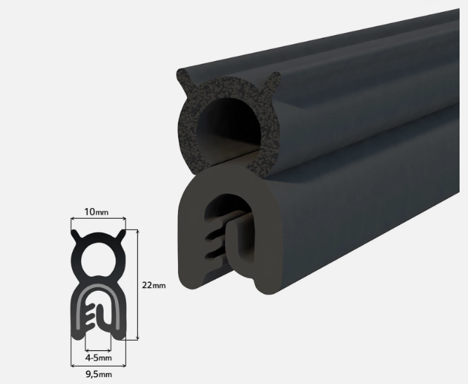

Da es anscheinend keine originalen Gummis mehr auf dem Markt gibt, auch nicht bei BMW ( Classic-Center München) habe ich mich entschlossen vom selben Ebay Lieferanten einen Gummi zu bestellen, mit einem runden Profil und nur 22mm hoch.
https://www.ebay.de/itm/161789772898?var=460764278375
Was soll ich sagen, der Gummi war wesentlich weicher und schließt nach oben hin zur Frontklappe schön ab. Kein Problem mehr beim Verriegeln und läßt sich super schließen. Ich meine er sieht auch optisch noch wesentlich besser aus da sich beim originalen die Lippe sehr unschön verbogen hat.

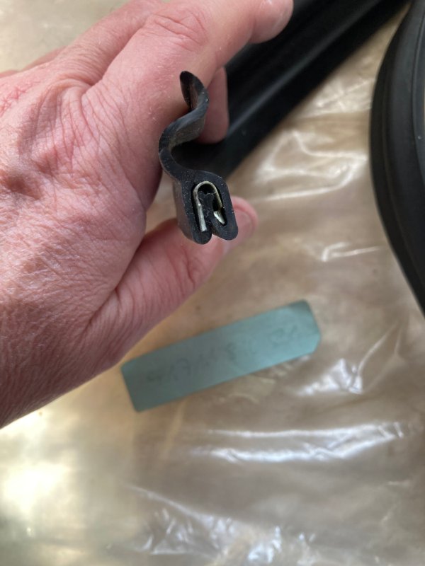

Die originale Dichtung hatte die Form eines „S“ oberhalb des Klemmbereichs.
Dadurch drückte sie sich „platt“ auf die Schottwand beim Schließen der Haube.
Die Holkammer Dichtung wie gezeigt kommt dem System „S“ sehr nahe.
Also alles richtig gemacht.
Vollkommen unbrauchbar ist die Lippendichtung wie sei vom Werk produziert und an der Theke und Mitanbieter verkauft wird.
Hier drückt sich die Lippe beim schließen der Haube in Richtung Scheibe
Also nicht senkrecht auf die Schottwand sondern waagerecht und somit in die Verriegelungseinheiten.

Hier noch zwei Bilder von der originalen "S" Dichtung

Re: Profildichtung Motorhaube zur Schottwand/Stirnwand
danke für die Bilder Gerhard. Da kann man genau sehen, dass die Dichtung beim Schließen der Haube in der Mitte vom S einknicken soll. Das passiert bei der Nachfertigung leider nicht, deshalb geht das so schwer.
