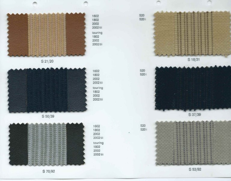

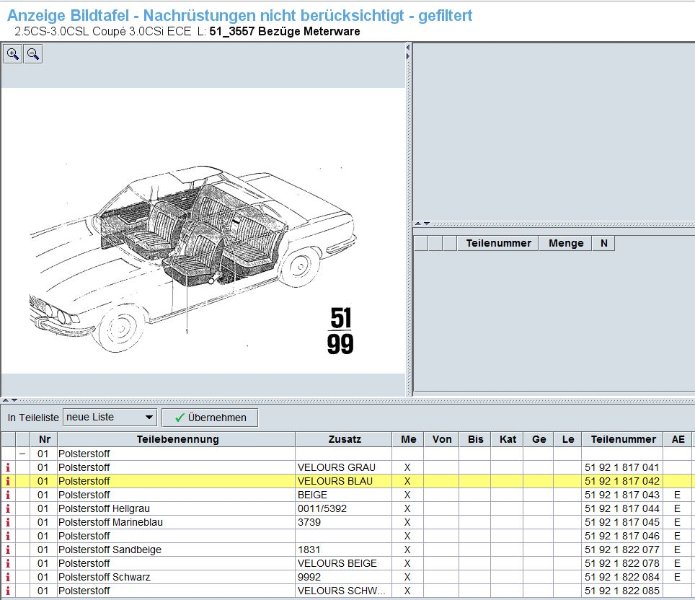

Erwin,
ja kannst Du.
Deine BMW Mitarbeiter sollte Zugang zum ETK haben,
dort steht die Teile Nummer bei unseren Coupe.
Richtig ist, das dort nur blau steht, aber es gab und gibt keine weiteres blau Velour fürs Coupe.
(die Stoffe 5392, 3739, 1831, 9992 sind vom E12 das E bedeutet entfallen)

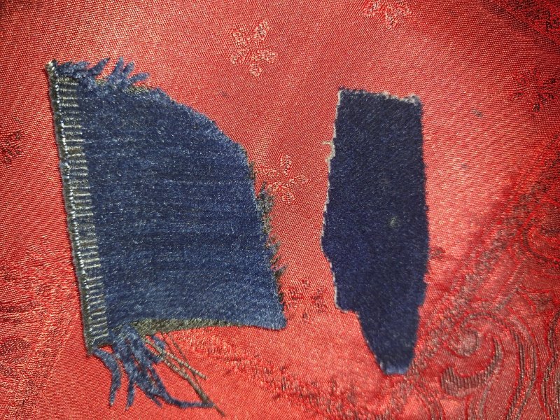

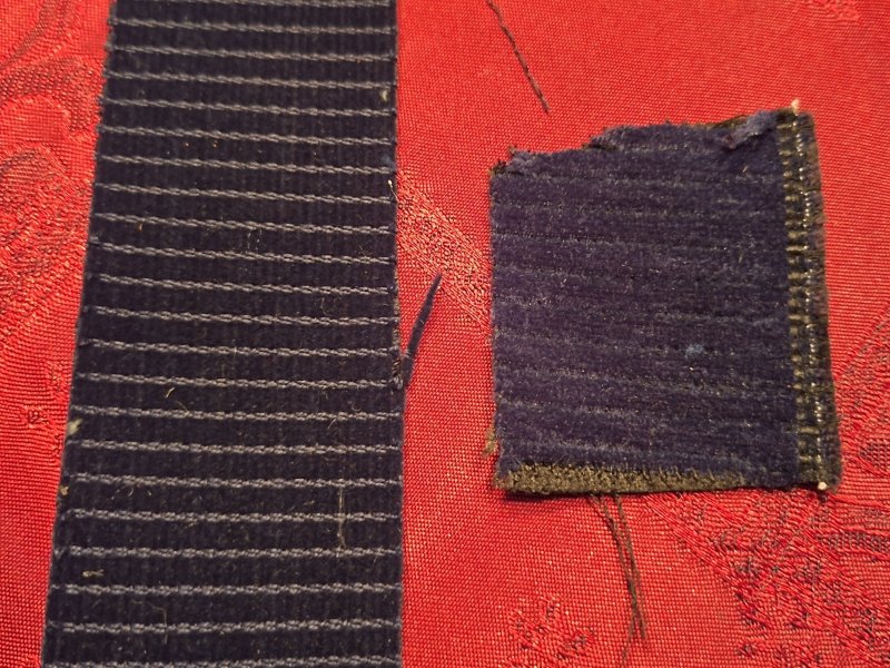

Hallo Martin,
ich habe mir ebenfalls ein Muster von Herrn Ries schicken lassen. Das Velours kommt nicht an das Original heran. Du hast Recht, es sieht eher aus wie das Cord und ist offensichtlich nur halb so dicht gewebt wie das originale Velours und passt auch farblich nicht. Auf den Fotos bei W&N sieht der Veloursstoff genauso aus wie der Stoff von Hr. Ries.
Bei BMW Classic habe ich kein Muster bekommen, lediglich die Aussage ich könne ja einen Meter bestellen. Naja, nicht wirklich kundenfreundlich.
Könnte da nicht der E9 Club Vorstand mal nachhaken?
Hat Jemand aus dem Forum den Velourstoff bei BMW bezogen und kann etwas zur Originalität sagen?
links Repro // rechts Original
Mischen kann man die Stoffe auf keinen Fall.

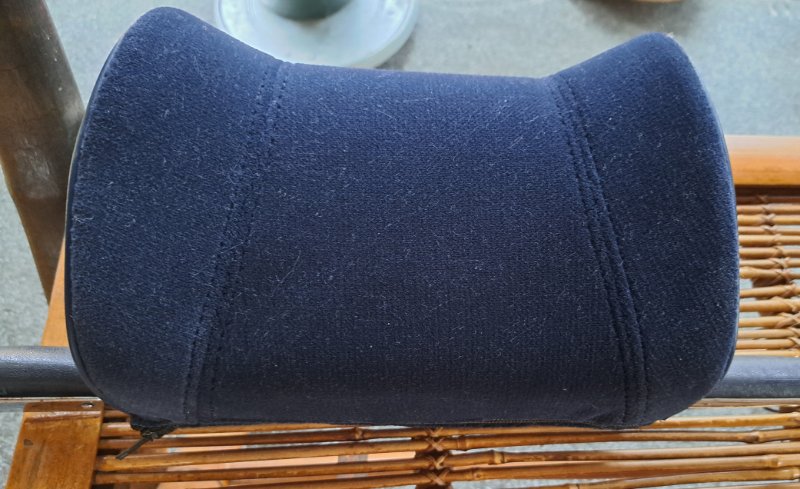

Beiträge: 454
Re: Marineblauer Velourstoff
Hallo Martin,
ich habe gerade nachgefragt: das ist Möbelstoff!
Ich bringe meinem Sattler die Kopfstütze als Muster vorbei, zu Freitag findet die Chefin Zeit die Musterkataloge zu wälzen. Melde mich dann.
Ihr könnt ja schon mal überlegen wieviel ihr ggf. benötigt.
Beschaffung kann ich dann gerne für Euch machen.
Klar, Möbelstoff ist nicht Autopolsterstoff. Aber ich denke die Zeit, die ihr Euer Auto in der prallen Sonne stehen habt, ist überschaubar.

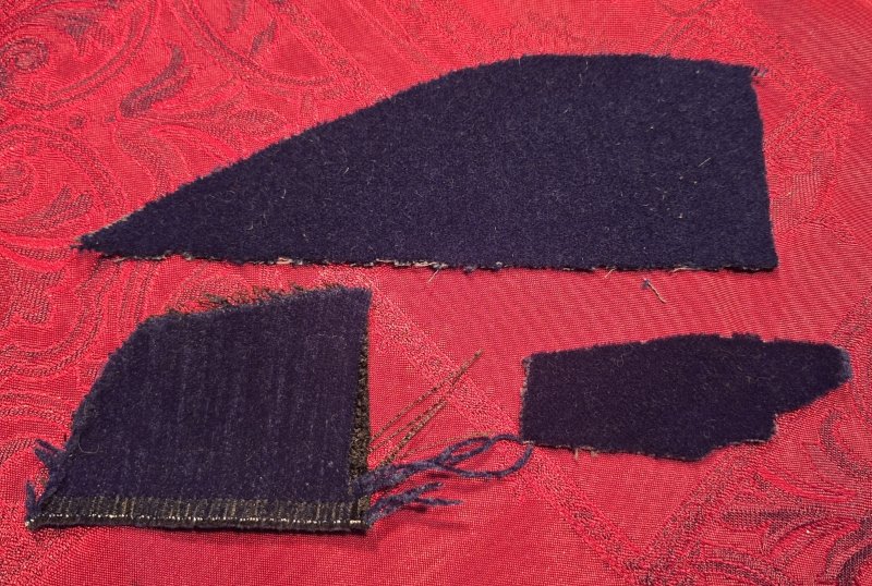

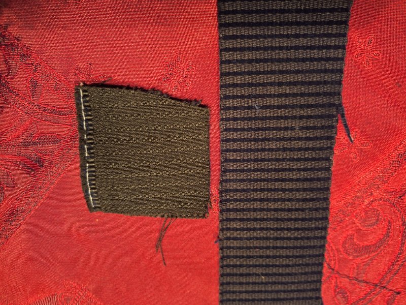

Guten Morgen zusammen,
zwischenzeitlich sind die Stoffproben von Wolfgang angekommen, ganz herzlichen Dank nochmal an Wolfgang!
Der Velourstoff von Wolfangs BMW-Probe ist definitiv ein anderer als die Probe von Hr. Ries. Aber schaut selber.
Untere Reihe rechts ist die originale Probe von meinen Sitzen, links daneben ist die Probe von Hr. Ries und das große Stück darüber ist das, was Wolfgang von BMW bekommen hat.
Gleiches Ergebnis bei Nylonflock Cord, das kleine Stück ist von Hr. Ries, das große Stück von BMW
...und einmal von hinten.
Die Bilder sind bei Kunstlicht entstanden, sollte die Sonne mal wieder scheinen werde ich nochmal Vergleichsbilder im Freien machen.
Grüße Hilmar

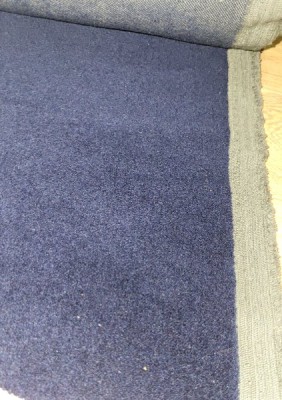

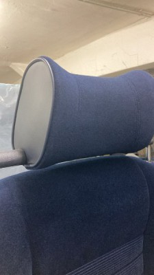

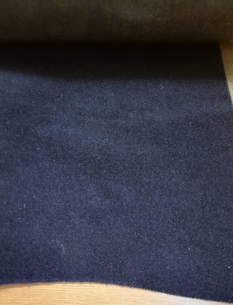

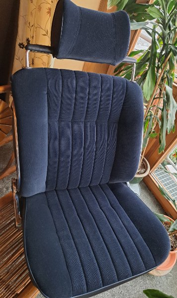

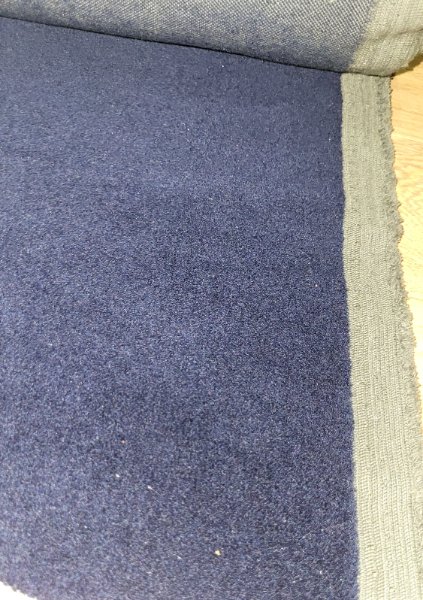

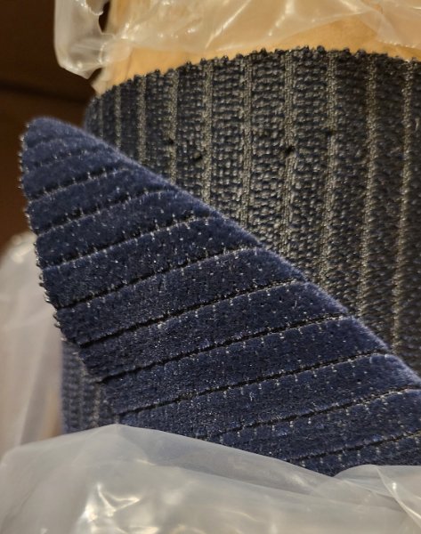

Hallo Leute
Ich habe meinen Velour-Stoff Original von BMW vor ca. 5 Jahren bestellt.
Er ist dem Stoff der Original von 74 war sehr, sehr nahe.
Gruß Bernhard
bernhard78
Beiträge: 2
Registriert: Sa 1. Mär 2014, 07:52
Beitrag von bernhard78 »
Hir noch Nahaufnahmen vom Stoff
Gruß Bernhard

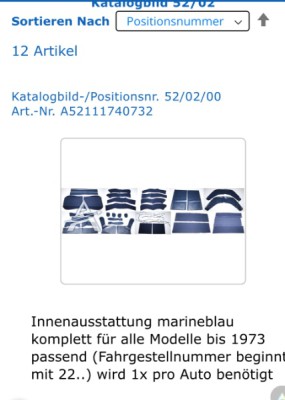

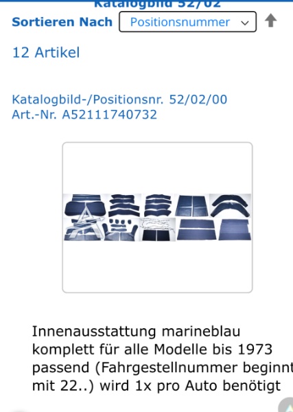

hat jemand Erfahrung mit der vorgefertigte Innenausstattung von W&N? Könnte man die mit etwas Geschick selber montieren?
Gruß und frohe Pfingsten
Christof
Beiträge: 454

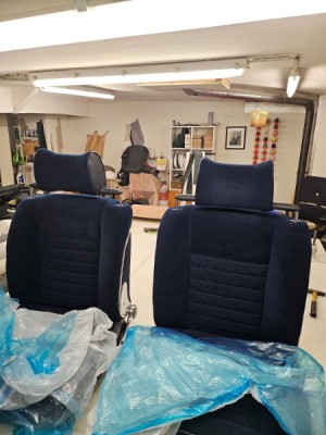

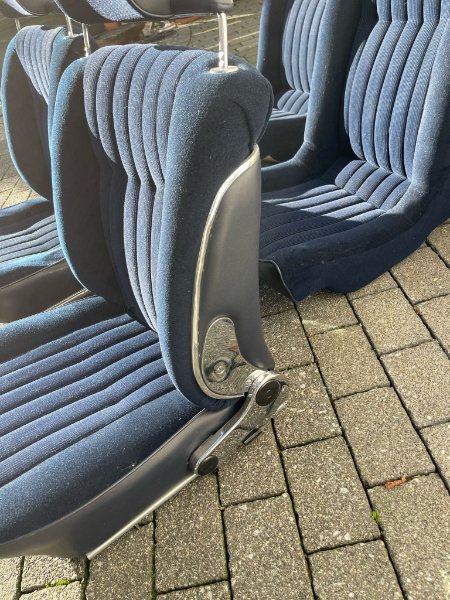

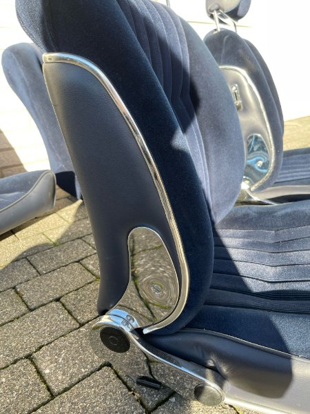

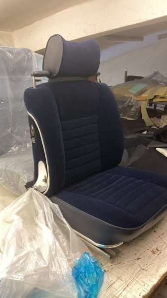

Ooh ooh Christoph,
überschätze Deine Fähigkeiten nicht. Die E9 Sitze sind von allen BMWs die wohl am anspruchsvollsten aufzubereitenden.
Das von W&N angebotene Puzzle nimmt dem Sattler wohl jede Menge Arbeit ab, aber die Sitze auzupolstern und die Nähte top hinzubekommen verlangt schon viel Erfahrung.
Wenn Du blaue Sitze brauchst kann ich ggf. diese neu bezogenen vermitteln:
Komplett für 2000€
